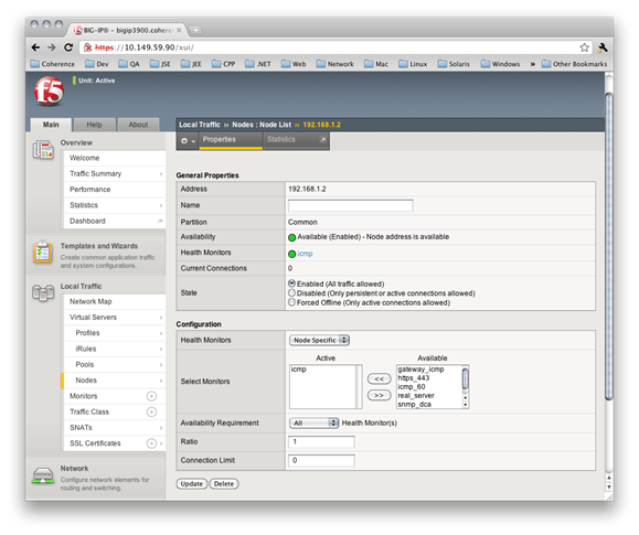

ノードの作成
ノードとは、ネットワーク上にある物理リソースのIPアドレスを識別するBIG-IPシステム上の論理オブジェクトのことです。Coherence*Extendの場合、内部ネットワークで1台以上のプロキシ・サーバーをホストする各コンピュータに対してノードを構成します。
ノードを作成するには:
  1. BIG-IP構成ユーティリティにログインします。
  2. ナビゲーション・ペインの「Main」タブで、「Local Traffic」を展開してから「Nodes」をクリックします。
  3. 画面の右上隅にある「Create」をクリックします。「New Node」画面が表示されます。
  4. 「Address」設定で、ノードのIPアドレスを入力します。
  5. その他の設定のそれぞれに関して値を指定するか、そのままにするか、変更します。
  6. 「Finished」をクリックします。
図B-2に、ノード構成例を示します。

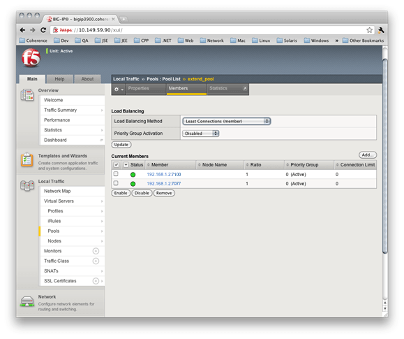

ロード・バランシング・プールのメンバーの追加
プールのメンバーをロード・バランシング・プールに追加するには:
  1. 「Members」タブで、表示されている番号をクリックします。これによって、プールの既存メンバーが一覧表示されます。
  2. 画面の右にある「Add」をクリックします。「New Pool Member」画面が表示されます。
  3. 「Address」ボックスで、「Node List」を選択してからIPアドレスを選択します。
  4. 「Service Port」ボックスで、対応プロキシ・サーバーがリスニングするポート番号を入力します。
  5. その他の設定のそれぞれに関してそのままにするか変更します。
図B-4は、プール構成例を示します。以前に作成したノード上で2つのプロキシ・サーバー用プール・メンバーが稼働し、ポートの7100と7077をそれぞれリスニングしていることが示されています。さらに、接続数最小型ロード・バランシング・ポリシーを使用するようにプールが構成されます。

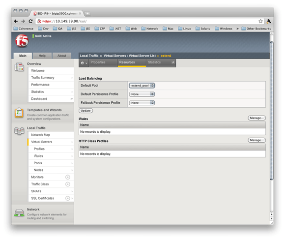

さらに、図B-6に示すように、構成されたプールにトラフィックがこの仮想サーバーにより転送されます。

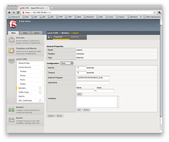

extend_pingスクリプトを使用するようにBIG-IPを構成するには:
  1. ナビゲーション・ペインの「Main」タブで、「Local Traffic」を展開してから「Monitors」をクリックします。「Monitors」画面が表示されます。
  2. 画面の右上隅にある「Create」をクリックします。「New Monitor」画面が表示されます。
  3. モニターの名前を「Name」ボックスに入力します。
  4. 「External」を「Type」ドロップダウン・ボックスで選択します。
  5. 次を「External Program」ボックスで入力します。
    /usr/bin/monitors/extend_ping
図B-8は、外部Coherence*Extendヘルス・モニター構成例を示します。

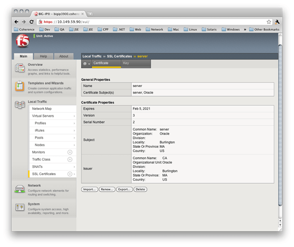

サーバーのSSL証明書とキーのインポート
サーバーのSSL証明書とキーをBIG-IPシステムにインポートするには:
  2. ナビゲーション・ペインの「Main」タブで、「Local Traffic」を展開し、マウスのポインタを「SSL Certificates」の上に移動してから「Import」選択します。「SSL Certificate」画面が表示されます。
  3. 「Import Type」ドロップダウン・ボックスで、「PKCS12」を選択します。
  4. 証明書の名前を「Certificate Name」ボックスに入力します。
  5. 「Choose File」をクリックしてから、サーバーのPKCS12ファイルを参照します。
  6. PKCS12ファイルのパスワードを入力します。
  7. 「Import」をクリックします。
図B-10は、サーバーSSL証明書構成例を示します。

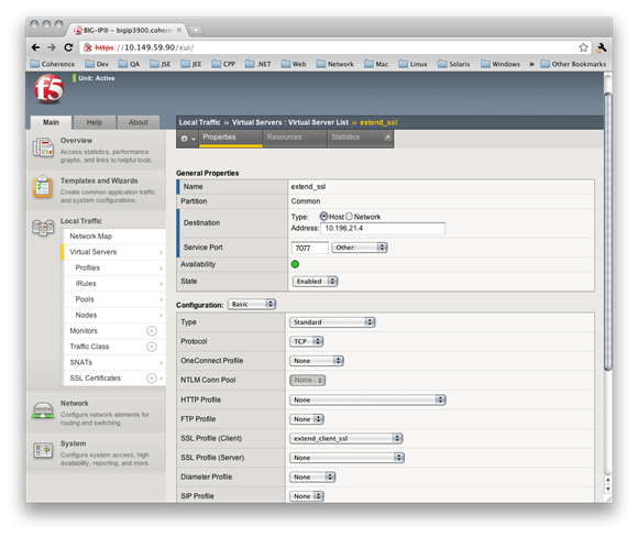

クライアントSSLプロファイルの関連付け
クライアントSSLプロファイルを使用するようにCoherence*Extend仮想サーバー構成を変更するには:
  1. ナビゲーション画面の「Main」タブで、「Local Traffic」を展開してから「Virtual Servers」をクリックします。「Virtual Servers」画面が表示されます。
  2. 仮想サーバーの名前をクリックします。
  3. クライアントSSLプロファイルの名前を「SSL Profile (Client)」ドロップダウン・ボックスで選択します。
  4. 「Update」をクリックします。
図B-12は、クライアントSSLプロファイルを使用する仮想サーバー構成例を示します。
