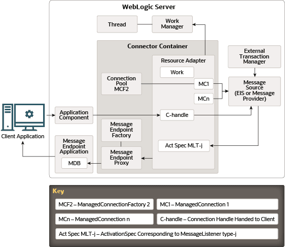

以下の図は、リソース・アダプタにおけるメッセージング・インフローとトランザクション・インフローの仕組みの概要と、ワーク・マネージャが果たす役割を示したものです。トランザクション・インフローの詳細は、「トランザクション・インフロー」も参照してください。
図7-1 メッセージ・インフローとトランザクション・インフローのアーキテクチャ
図7-1の説明が続きます
「図7-1 メッセージ・インフローとトランザクション・インフローのアーキテクチャ」の説明
アーキテクチャのコンポーネント
図7-1には、次のコンポーネントが含まれます。
  • クライアント・アプリケーション。WebLogic Server上で動作するアプリケーションへ接続しますが、EISにも接続する必要があります。
  • 外部システム。この場合は、EIS (エンタープライズ情報システム)です。
  • アプリケーション・コンポーネント(EJB)。クライアント・アプリケーションがリソース・アダプタを介してアウトバウンド・リクエストをEISにアウトバウンドするために使用します。
  • メッセージ・エンドポイント・アプリケーション(メッセージドリブンBeanやその他のJakarta EEコンポーネント)。リソース・アダプタを介してEISからインバウンド・メッセージを受信するために使用されます
  • WebLogic Serverワーク・マネージャとそれに関連付けられた1つまたは複数のスレッド。リソース・アダプタはWorkインスタンスをワーク・マネージャに送信して、インバウンド・メッセージの処理やその他のアクションを行います。
  • 外部のトランザクション・マネージャ。EISからのメッセージのトランザクション・インフローでは、WebLogic Serverトランザクション・マネージャが外部のトランザクション・マネージャに従属します。
  • WebLogic Serverコネクタ・コンテナ。この中にリソース・アダプタがデプロイされます。コンテナでは以下のものを管理します。
    • EISとの双方向(インバウンドおよびアウトバウンド)通信を提供する、デプロイされたリソース・アダプタ。
    • アクティブなWorkインスタンス。
    • 複数の管理対象接続(MC1、...、MCn)。リソース・アダプタからEISへの物理的なアウトバウンド接続を表現するオブジェクトです。
    • 接続ハンドル(C-handle)。リソース・アダプタの接続ファクトリからアプリケーション・コンポーネントに返されます。アプリケーション・コンポーネントがEISとの通信に使用します。
    • 複数のアクティブ化仕様のうちの1つ。ここでは、特定のメッセージ・リスナー・タイプMLT-jに対応するアクティブ化仕様(ActivationSpec)があります。ActivationSpecクラスの要件の詳細は、『JSR 322: Java EE Connector Architecture 1.6』の第13章「Message Inflow」を参照してください。
    • コンテナが保持している接続プールの1つ。特定のManagedConnectionFactoryに対応し、管理対象接続を管理するために使用されます(この場合はMCF-2。コネクタ・コンテナには、1つのEISとの接続やさまざまなEISとの接続など、各種の接続に対応する複数の接続プールを含めることができます)。
    • MessageEndpointFactory。EJBコンテナが作成し、リソース・アダプタがMessageEndpointインスタンス(MDBプールのMDBインスタンス)のプロキシを作成するために使用します。
  • 外部のメッセージ・ソース。EISまたはメッセージ・プロバイダです。
