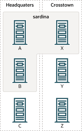

図5-1 地理的に分類されたレプリケーション・グループ
図5-1の説明が続きます
「図5-1 地理的に分類されたレプリケーション・グループ」の説明
この例では、サーバーA、B、およびCは「Headquarters」というレプリケーション・グループのメンバーであり、「Crosstown」という優先的なセカンダリ・レプリケーション・グループを使用します。逆に、サーバーX、Y、およびZは「Crosstown」というグループのメンバーであり、「Headquarters」という優先的なセカンダリ・レプリケーション・グループを使用します。サーバーA、B、およびXは、「sardina」という同じマシン上にあります。
クライアントがサーバーAに接続し、HTTPセッション状態を作成する場合、サーバーは次のようになります:
  • サーバーYおよびZは別のマシン上にあり、サーバーAの優先セカンダリ・グループのメンバーであるため、これらのサーバーが最も高い確率でこの状態のレプリカのホストとなります。
  • サーバーXは、次に高いランクに位置しています。プライマリと同じマシン上ではありますが、サーバーXも優先レプリケーション・グループのメンバーであるためです。
  • サーバーCは、マシンは別ですが、優先的なセカンダリ・グループのメンバーではないためランクは3番目になります。
  • サーバーBは最低のランクです。サーバーAと同じマシン上にあり(したがってハードウェアに障害があるとAと一緒にダウンする可能性があります)、かつ優先的なセカンダリ・グループのメンバーではないためです。

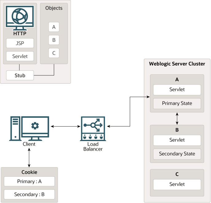

WebアプリケーションのクライアントがパブリックなIPアドレスを使用してサーブレットをリクエストする場合:
  1. ロード・バランサはクライアントの接続リクエストを、構成済のポリシーに従ってWebLogic Serverクラスタに転送します。クラスタはリクエストをWebLogic Server Aに転送します。
  2. WebLogic Server Aは、クライアントのサーブレット・セッション状態のプライマリ・ホストとして機能します。プライマリ・ホストは、「レプリケーション・グループの使用」で説明されているランキング・システムを使用して、セッション状態のレプリカのホストとなるサーバーを選択します。上の例では、WebLogic Server Bがレプリカのホストとして選択されています。
  3. クライアントは、WebLogic ServerインスタンスAとBの場所をローカルのCookieに記録するように指示されます。クライアントでCookieを利用できない場合、プライマリ・サーバーとセカンダリ・サーバーの場所はURL書換えを利用してクライアントに返されるURLに記録できます。
    ノート:
    Cookieを無効にしているクライアントに対応するには、「URL書換えを利用したセッション・レプリカの追跡」で説明しているように、WebLogic ServerのURL書換え機能を有効にする必要があります
  4. クライアントがクラスタに対してさらにリクエストを行う場合、ロード・バランサはクライアント側のCookieに記録された識別子を利用して、リクエストが引き続き、クラスタ内の別のサーバーではなくWebLogic Server Aに確実に転送されるようにします。このような処理によって、クライアントはセッションが終了するまでプライマリ・セッション・オブジェクトのホスト・サーバーと関係を維持することができます。

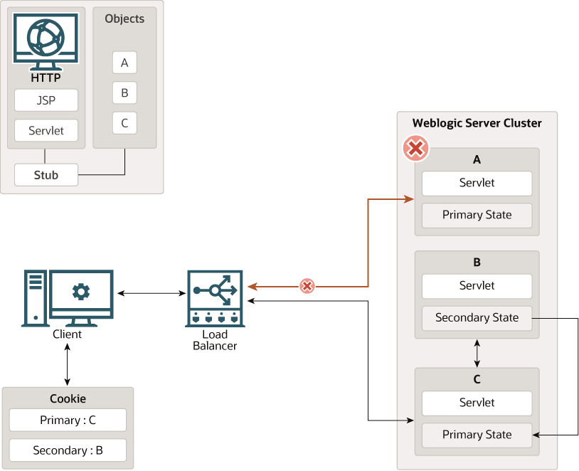

ロード・バランシング・ハードウェアを利用したフェイルオーバー
クライアントのセッション中にサーバーAに障害が発生すると、図5-4に示すように、そのクライアントのサーバーAへの次の接続リクエストは失敗します。
図5-4 ロード・バランシング・ハードウェアを利用したフェイルオーバー
図5-4の説明が続きます
「図5-4 ロード・バランシング・ハードウェアを利用したフェイルオーバー」の説明
接続の失敗へのレスポンスとして:
  1. ロード・バランシング・ハードウェアは、構成されているポリシーを使用して、クラスタ内の利用可能なWebLogic Serverにリクエストを転送します。上の例では、WebLogic Server Aで障害が起こった後、クライアントのリクエストはWebLogic Server Cに転送されます。
  2. クライアントがWebLogic Server Cに接続すると、そのサーバーはクライアントのCookieにある情報(URL書換えが使用される場合はHTTPリクエストの情報)を使用してWebLogic Server Bにあるセッション状態のレプリカを取得します。このフェイルオーバー・プロセスは、クライアントではまったく意識されません。
WebLogic Server Cはクライアントのプライマリ・セッション状態の新しいホストになり、WebLogic Server Bは引続きセッション状態のレプリカを保持します。プライマリ・ホストとセカンダリ・ホストに関するこの新しい情報は、クライアントのCookieまたはURL書換えで再び更新されます。

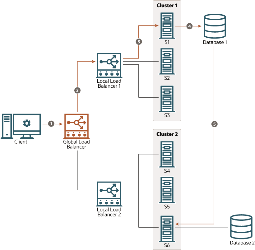

クラスタ間レプリケーションのネットワーク要件

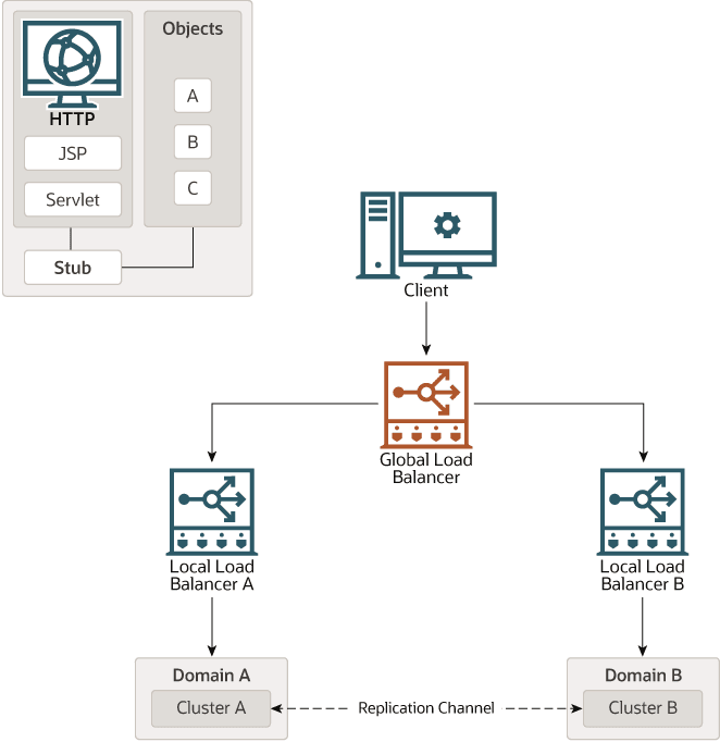

WebLogic Serverでクラスタ間のレプリケーションを実行するには、使用しているネットワークにグローバル・ハードウェア・ロード・バランサとローカル・ハードウェア・ロード・バランサが含まれている必要があります。図5-5に、クラスタ間のレプリケーションをサポートするマルチ・クラスタ環境で両方のタイプのロード・バランサが対話する仕組みを示します。WebLogic Server環境でのロード・バランサの使用に関する全般的な情報については、「ロード・バランシング・ハードウェアを利用した接続」を参照してください
図5-5 クラスタ間レプリケーションのロード・バランサの要件
図5-5の説明が続きます
「図5-5 クラスタ間レプリケーションのロード・バランサの要件」の説明
次の項では、このネットワーク構成の各コンポーネントについて説明します。

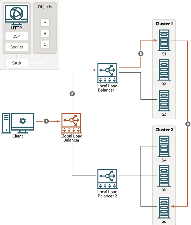

グローバル・ロード・バランサ
クラスタ間のレプリケーションをサポートするネットワーク構成では、グローバル・ロード・バランサがクラスタ間のHTTPリクエストのバランシングを行います。リクエストが受信されると、グローバル・ロード・バランサは、各クラスタによって現在処理されているリクエスト数に基づいて、そのリクエストを送信する必要があるクラスタを決定します。その後、リクエストは選択されたクラスタのローカル・ロード・バランサに渡されます。
ローカル・ロード・バランサ
ローカル・ロード・バランサは、グローバル・ロード・バランサからHTTPリクエストを受信します。ローカル・ロード・バランサは、クラスタ内にあるサーバー間のHTTPリクエストのバランシングを行います。
レプリケーション
クラスタ間でセッション・データをレプリケートするには、プライマリ・クラスタからセカンダリ・クラスタにセッション状態情報を送信するように、レプリケーション・チャネルが構成されている必要があります。セッション情報のレプリケーションに使用される特定の方法は、実装しているクラスタ間レプリケーションのタイプによって異なります。「MANでのHTTPセッション状態のレプリケーション」または「WANでのHTTPセッション状態のレプリケーション」を参照してください。
フェイルオーバー
クラスタ内のあるサーバーで障害が発生した場合、ローカル・ロード・バランサは、リクエストをクラスタ内のその他のサーバーに転送します。クラスタ全体で障害が発生した場合は、ローカル・ロード・バランサは、HTTPリクエストをグローバル・ロード・バランサに戻します。その後、グローバル・ロード・バランサはそのリクエストをもう一方のローカル・ロード・バランサにリダイレクトします。

クラスタ間でのセッション状態レプリケーションの構成
サード・パーティのレプリケーション製品を使用してクラスタ間で状態をレプリケートするか、またはWebLogic Serverを使用してクラスタ間でセッション状態をレプリケートすることができます。使用する方法に応じて、次の構成上の考慮事項に注意する必要があります。
  • サードパーティ製品を使用する場合は、data-source-for-session-persistenceの値が指定されていることと、remote-cluster-addressが空白になっていることを確認します。
  • WebLogic Serverを使用してセッション状態レプリケーションを処理する場合は、data-source-for-session-persistenceとremote-cluster-addressの両方を構成する必要があります。
remote-cluster-addressがnullになっていると、WebLogic Serverではレプリケーションの処理にサード・パーティ製品が使用されると見なされます。この場合、セッション・データはリモート・データベースに保持されず、ローカルに保持されます。
レプリケーション・チャネルの構成
レプリケーション・チャネルは、クラスタ間でのトラフィックのレプリケート専用のネットワーク・チャネルです。『Oracle WebLogic Serverサーバー環境の管理』のネットワーク・リソースの構成に関する項を参照してください。
クラスタ間のレプリケーション・チャネルとして使用するネットワーク・チャネルを作成する場合は、次の点を考慮に入れてください。
  • レプリケーション・チャネルは、すべてのクラスタ・メンバー上に同じ名前で作成されている必要があります。
  • このチャネルは、レプリケーション専用として使用する必要があります。他の種類のネットワーク・トラフィックは、別のネットワーク・チャネルに転送する必要があります。

MAN内でのレプリケーション
この項では、MAN内の複数のクラスタ間で想定されるフェイルオーバーのシナリオについて説明します。図5-6に、MAN内における一般的なマルチ・クラスタ環境を示します。
図5-6 MANでのレプリケーション
図5-6の説明が続きます
「図5-6 MANでのレプリケーション」の説明
この図には、HTTPセッション状態の次のシナリオが示されています。
  1. クライアントが、グローバル・ロード・バランサを通じてリクエストを送信します。
  2. グローバル・ロード・バランサが、現在のシステム負荷に基づいてリクエストをローカル・ロード・バランサに渡します。この場合、セッション・リクエストはローカル・ロード・バランサ1に渡されます。
  3. ローカル・ロード・バランサが、システム負荷に基づいてリクエストをクラスタ内のサーバー(この場合はS1)に渡します。リクエストがS1に到達すると、この管理対象サーバーはこのHTTPセッションのプライマリ・サーバーになります。障害が発生しないかぎり、後続のリクエストはこのサーバーによって処理されます。
  4. セッション状態情報は、プライマリ・クラスタのデータベースに格納されます。
  5. サーバーによってHTTPセッションが確立されると、現在のセッション状態が指定されたセカンダリ・サーバーにレプリケートされます。
MANにおけるフェイルオーバーのシナリオ

フェイルオーバーのシナリオ1
クラスタ1内のすべてのサーバーで障害が発生した場合、グローバル・ロード・バランサは以降のセッション・リクエストをすべてクラスタ2に自動的にフェイルオーバーします。クラスタ2にレプリケートされたすべてのセッションが回復され、クライアントはデータ損失を回避できます。
フェイルオーバーのシナリオ2
プライマリ・サーバーS1はクラスタ1でホストされ、セカンダリ・サーバーS6はクラスタ2でホストされているとします。S1がクラッシュした場合、クラスタ1内の他のサーバー(S2またはS3)がリクエストを受信し、サーバーS6からセッション・データを取得します。S6は引き続き、バックアップ・サーバーとして機能します。
フェイルオーバーのシナリオ3
プライマリ・サーバーS1はクラスタ1でホストされ、セカンダリ・サーバーS6はクラスタ2でホストされているとします。セカンダリ・サーバーS6で障害が発生した場合、プライマリ・サーバーS1はクラスタ2から新しいセカンダリ・サーバーを自動的に選択します。クライアント・リクエストを受信すると、セッション情報は新しいセカンダリ・サーバーにバックアップされます。
フェイルオーバーのシナリオ4
2つのクラスタ間の通信で障害が発生した場合、プライマリ・サーバーはローカル・クラスタ内の新しいセカンダリ・サーバーにセッション状態を自動的にレプリケートします。2つのクラスタ間の通信が回復すると、以降のクライアント・リクエストはすべてリモート・クラスタにレプリケートされます。

この項では、WAN内の複数のクラスタ間で想定されるフェイルオーバーのシナリオについて説明します。図5-7に、WANにおける一般的なマルチ・クラスタ環境を示します。
図5-7 WANでのレプリケーション
図5-7の説明が続きます
「図5-7 WANでのレプリケーション」の説明

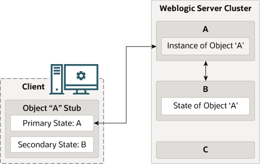

クライアントによってEJBの状態が変更されると、状態の変更部分がセカンダリ・サーバーのインスタンスにレプリケートされます。トランザクションに関係しているEJBの場合、レプリケーションはトランザクションのコミットの直後に行われます。トランザクションに関係していないEJBの場合、レプリケーションは各メソッド呼出しの後に行われます。
両方の場合で、EJBの状態の実際の変更部分だけがセカンダリ・サーバーにレプリケートされます。このため、レプリケーション・プロセスに伴うオーバーヘッドが最小限に抑えられます。

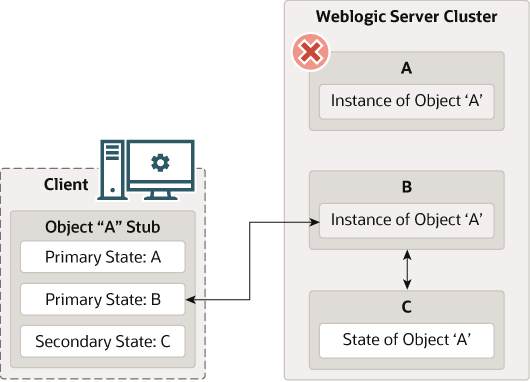

ステートフル・セッションEJBのフェイルオーバー
プライマリ・サーバーで障害が起きると、以降のリクエストはクライアントのEJBスタブによって自動的にセカンダリWebLogic Serverインスタンスにリダイレクトされます。この時点で、レプリケートされた状態データを使用してセカンダリ・サーバーで新しいEJBインスタンスが作成され、セカンダリ・サーバーでプロセスが継続されます。
フェイルオーバーの後、WebLogic ServerではEJBセッション状態をレプリケートする新しいセカンダリ・サーバーが選択されます(クラスタ内に利用可能な別のサーバーがある場合)。新しいプライマリおよびセカンダリ・サーバー・インスタンスの場所は、図5-9に示すように、次のメソッド呼出しのときにクライアントのレプリカ対応スタブで自動的に更新されます。
図5-9 フェイルオーバー後にレプリカ対応スタブが更新される
図5-9の説明が続きます
「図5-9 フェイルオーバー後にレプリカ対応スタブが更新される」の説明
