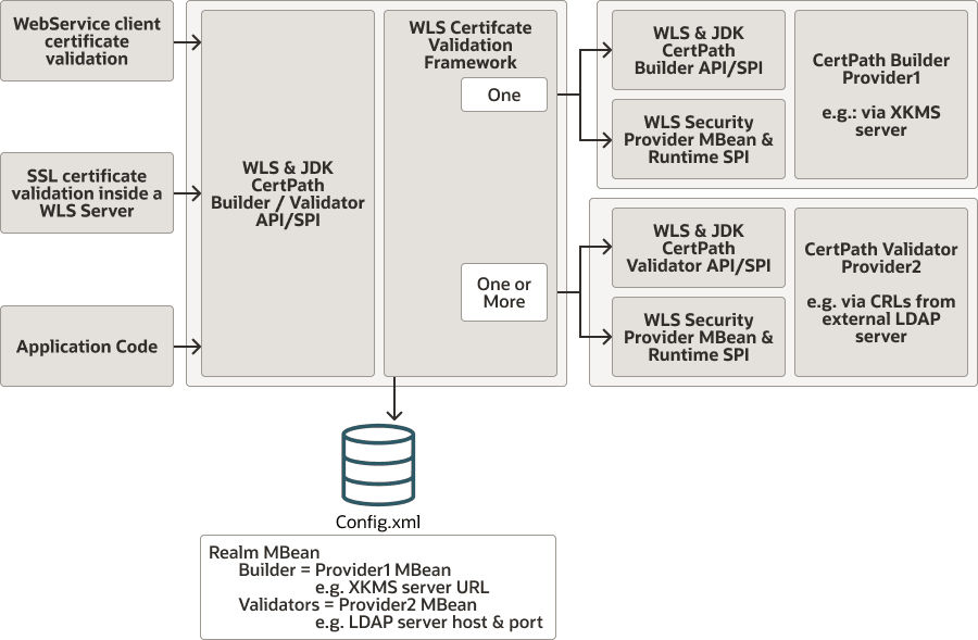

証明書の検索と検証のプロセス
証明書の検索と検証のプロセスを図14-1に示します。
図14-1 証明書の検索と検証のプロセス
図14-1の説明が続きます
「図14-1 証明書の検索と検証のプロセス」の説明
