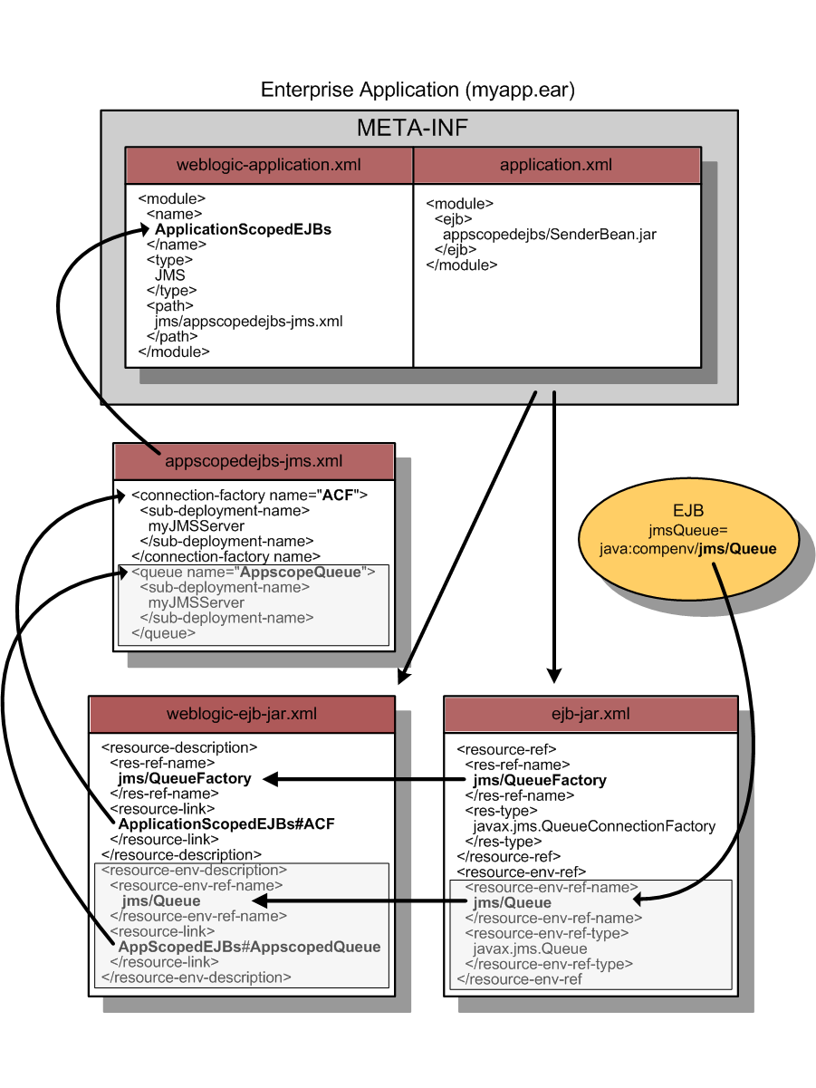

EJBアプリケーション内のパッケージ化JMSアプリケーション・モジュールのサンプル
次のコード・スニペットは、パッケージ化JMSモジュールappscopedejbs-jms.xmlの例です。このモジュールは、図B-1のように記述子ファイルで参照されています。
<weblogic-jms xmlns="http://xmlns.oracle.com/weblogic/weblogic-jms">
  <connection-factory name="ACF">
  </connection-factory>
  <queue name="AppscopeQueue">
  </queue>
</weblogic-jms>
図B-1に、パッケージ化JMSモジュールのJMS接続ファクトリ・リソースとキュー・リソースが、EJB EARファイルで参照されている様子を示します。
図B-1 JMSアプリケーション・モジュールとEJBアプリケーションの記述子との関係
図B-1の説明が続きます
「図B-1 JMSアプリケーション・モジュールとEJBアプリケーションの記述子との関係」の説明
weblogic-application.xmlでパッケージ化JMSアプリケーション・モジュールを参照する
エンタープライズ・アプリケーションにJMSモジュールを含める際は、アプリケーションと一緒にパッケージ化されたweblogic-application.xml記述子ファイルで、JMSタイプのモジュール要素として各JMSモジュールを列挙し、アプリケーションのルートからの相対パスを指定する必要があります。たとえば:
<module>
  <name>AppScopedEJBs</name>
  <type>JMS</type>
  <path>jms/appscopedejbs-jms.xml</path>
</module>
ejb-jar.xmlでパッケージ化JMSアプリケーション・モジュールを参照する
アプリケーション内のEJBで、アプリケーションと一緒にパッケージ化されたJMSモジュールを介して接続ファクトリを使用している場合は、JMSモジュールをres-ref要素として列挙し、EJBと一緒にパッケージ化されたejb-jar.xml記述子ファイルにres-ref-nameパラメータとres-typeパラメータを含める必要があります。これにより、アプリケーションのローカル・コンテキストで、EJBがJMS接続ファクトリをルックアップできるようになります。たとえば:
<resource-ref>
  <res-ref-name>jms/QueueFactory</res-ref-name>
  <res-type>jakarta.jms.QueueConnectionFactory</res-type>
</resource-ref>
res-ref-name要素により、java:comp/envで使用するリソース名が、EJBから参照されるモジュールにマップされます。res-type要素には、モジュール・タイプ(この例ではjakarta.jms.QueueConnectionFactory)を指定します。
アプリケーション内のEJBで、アプリケーションと一緒にパッケージ化されたJMSモジュールを介してキューまたはトピックを使用している場合は、JMSモジュールをresource-env-ref要素として列挙し、EJBと一緒にパッケージ化されたejb-jar.xml記述子ファイルにresource-env-ref-nameパラメータとresource-env-ref-typeパラメータを含める必要があります。これにより、アプリケーションのローカル・コンテキストで、EJBがJMSキューまたはトピックをルックアップできるようになります。たとえば:
<resource-env-ref>
  <resource-env-ref-name>jms/Queue</resource-env-ref-name>
  <resource-env-ref-type>jakarta.jms.Queue</resource-env-ref-type>
</resource-env-ref>
resource-env-ref-name要素により、EJBによって参照されるモジュールに宛先名がマップされます。res-type要素には、キューの名前(この例ではjakarta.jms.Queue)を指定します。
weblogic-ejb-jar.xmlでパッケージ化JMSアプリケーション・モジュールを参照する
参照されるJMSモジュールをres-ref-name要素として列挙し、EJBと一緒にパッケージ化されているweblogic-ejb-jar.xml記述子ファイルのresource-linkパラメータに含める必要があります。
<resource-description>
  <resource-link>AppScopedEJBs#ACF</resource-link>
</resource-description>
res-ref-name要素により、EJBによって参照されるモジュールに接続ファクトリ名がマップされます。resource-link要素では、JMSモジュール名の後ろにポンド(#)の区切り文字を付加し、その後ろにモジュール内のリソースの名前を指定します。この例では、接続ファクトリACFを含むJMSモジュールAppScopedEJBsが、AppScopedEJBs#ACFという名前で指定されています。
上の例の続きでは、res-ref-name要素によって、EJBが参照するモジュールにキュー名もマップされます。そのresource-link要素では、次のようにキューAppScopedQueueの名前がAppScopedEJBs#AppScopedQueueになります。
<resource-env-description>
  <resource-link>AppScopedEJBs#AppScopedQueue</resource-link>
</resource-env-description>
