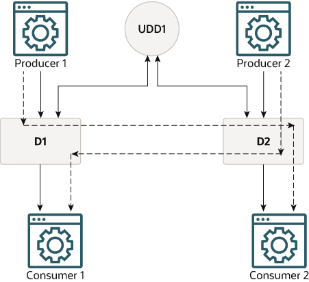

トピックの使用
分散トピックを使用すると、各メンバー宛先はメッセージを分散トピックの他のすべてのメンバーに転送します。
図9-2 分散トピックの使用
図9-2の説明が続きます
「図9-2 分散トピックの使用」の説明
図9-2では、UDD1は2つの物理的なメンバー、D1およびD2で構成された共通分散宛先です。それぞれの物理的な宛先にはプロデューサとコンシューマのペアがあります。各コンシューマはプロデューサ1およびプロデューサ2から送信されるメッセージを受信します。

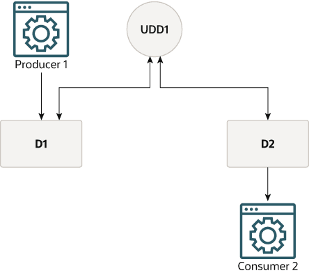

メッセージのスタック
図9-3では、プロデューサはUDDの1つのメンバーにメッセージを送信しますが、メッセージを受信できるコンシューマがありません。これは通常、プロデューサが宛先の1つ(D1)にメッセージを送信し、コンシューマが別の宛先(D2)のメッセージをリスニングしている場合に生じます。
図9-3 メッセージのスタック
図9-3の説明が続きます
「図9-3 メッセージのスタック」の説明
UDD1は2つの物理的なメンバー、D1およびD2で構成された共通分散宛先です。D1にはプロデューサがあり、D2にはコンシューマがあります。プロデューサとコンシューマのペアを使用するか、または宛先で転送を構成して、このような構成は回避してください。
