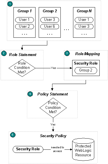

図2-1に、ロールとポリシーの作成方法と、セキュリティ・サービスがそれらを使用してクライアントからリソースにアクセスできるかどうかを決定する方法を示します。図の後には簡単な説明を記載します。
表2-1 ポリシーによるリソースへのアクセス付与方法
図2-1の説明が続きます
「図2-1 ポリシーによるリソースへのアクセス付与方法」の説明
  1. セキュリティ・ポリシーやセキュリティ・ロールを作成する前には、管理者が組織的な境界を表すグループにユーザーを静的に割り当てます。同じユーザーが複数のグループのメンバーになれます。図2-1には、それぞれ2ユーザーが割り当てられた3つのグループが示されています。ユーザー1とユーザー3は複数のグループのメンバーです。
    多数のユーザーを抱えている場合に管理者の作業効率を向上できるので、ユーザーはグループに割り当てることをお薦めします。
  2. 管理者は、自社の確立されたビジネス手順に基づいてセキュリティ・ロールを作成します。セキュリティ・ロールは1つまたは複数の条件で構成され、この条件によって特定のユーザー、グループ、または他のロールにセキュリティ・ロールが付与される状況が指定されます。
  3. 実行時に、セキュリティ・サービスにより1つまたは複数のロール条件とグループが比較され、そのグループのユーザーに動的にセキュリティ・ロールを付与するかどうかが決定されます。このロールとグループを比較するプロセスをロール・マッピングと呼びます。図2-1では、グループ2のみにセキュリティ・ロールが付与されています。
    個々のユーザーにセキュリティ・ロールを付与することもできますが、これは一般的ではありません。
  4. 管理者は、自社の確立されたビジネス手順に基づいてセキュリティ・ポリシーを作成します。セキュリティ・ポリシーは1つまたは複数のポリシー条件から構成されています。ポリシー条件には、特定のセキュリティ・ロールにWebLogicリソースへのアクセス権を付与する状況が指定されます。
  5. 実行時に、WebLogicセキュリティ・サービスにより、セキュリティ・ポリシーを使用して、保護対象WebLogicリソースへのアクセス権を付与するかどうかが決定されます。セキュリティ・ロールを付与されたグループのメンバーであるユーザーのみが、WebLogicリソースにアクセスできます。図2-1のユーザー3とユーザー6はグループ2のメンバーで、グループ2に必要なセキュリティ・ロールが付与されているので、保護対象WebLogicリソースにアクセスできます。

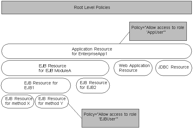

リソースの階層の保護
デプロイ対象のJakarta EEアプリケーションまたはモジュール内のすべてのリソースは階層内に存在し、階層の上位に存在するリソースのポリシーは、同じ階層の下位に存在するリソースに対してデフォルトのポリシーとして機能します。下位階層のポリシーは、常に上位階層のポリシーをオーバーライドします。
たとえば、EnterpriseApp1にはWebアプリケーションとJDBCモジュールとともに、EJB ModuleAが含まれています(図2-2を参照)。EnterpriseApp1用とEJB ModuleA内のメソッドY用にポリシーを作成します。EJBクライアントがメソッドYを呼び出す際、WebLogicセキュリティ・サービスは特定のポリシーを適用し、エンタープライズ・アプリケーション用のポリシーを無視します。
クライアントがEJBメソッドXへのアクセスを要求する際、EJBメソッドXが独自のポリシーによって保護されていない場合には、WebLogicセキュリティ・サービスから次の情報を求められます。
  • このEJBメソッドにはポリシーがあるか。ない場合は、階層の次の上位レベルに移動します。
  • このメソッドを含むEJBにはポリシーがあるか。ない場合は、階層の次の上位レベルに移動します。
  • このメソッドの親EJBを含むEJBモジュールにはポリシーがあるか。ない場合は、階層の次の上位レベルに移動します。
  • このURLパターンを含むエンタープライズ・アプリケーションにはポリシーがあるか。「はい」であれば、それを使用します。(このようなポリシーが存在しない場合は、EJBに対してデフォルトのルート・レベルのポリシーが適用されます。)
図2-2 リソースとポリシーの階層
図2-2の説明が続きます
「図2-2 リソースとポリシーの階層」の説明
