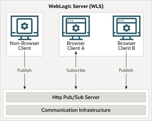

次の図は、WebLogic Serverに含まれているpub-subサーバーの基本的なアーキテクチャについて説明しています。
図11-1 WebLogic ServerのHTTPパブリッシュ/サブスクライブ・サーバー
図11-1の説明が続きます
「図11-1 WebLogic ServerのHTTPパブリッシュ/サブスクライブ・サーバー」の説明

Webアプリケーションとpub-subサーバーは1対1の関係にあります。つまり、各Webアプリケーションは、1つの一意のpub-subサーバーへアクセスします。各pub-subサーバーには独自のチャネル・リストがあります。これは、同じエンタープライズ・アプリケーション内の異なるWebアプリケーションで同じ名前のチャネルが使用される場合があることを意味します。Webアプリケーションはコンテキスト・オブジェクトを使用して、関連付けられているpub-subサーバーへのハンドルを取得します。
pub-subサーバー自体はJakarta EEライブラリとして実装されます。このライブラリは、関連付けられているWebアプリケーションがweblogic.xmlデプロイメント記述子で参照します。
pub-subサーバーは独自のデプロイメント記述子weblogic-pubsub.xmlを持ちます。この記述子は、他のWebアプリケーション記述子と同じディレクトリ(WEB-INF)に格納されます。開発者はこの記述子を使用して、pub-subサーバーの初期チャネルの構成、トランスポートおよびメッセージ・ハンドラの指定、およびユーザーの認証と認可の設定を行います。
Webアプリケーション開発者は必要に応じて、サーバー側のpub-sub APIをサーブレットやJavaクラスで使用し、pub-subサーバーのコンテキストの取得、チャネルの管理、およびクライアントとの間で送受信されるメッセージの管理を行うことができます。しかし、サーバー側のpub-sub APIは使用する必要はありません。たとえば、開発者はpub-subサーバーを使用して、Webアプリケーションにチャット機能を実装することができます。通常のチャット・アプリケーションでは、サーバー側で別途コーディングしなくても、クライアント自体ですべてのサブスクライブ/パブリッシュ・タスクを実行することができます。しかし、クライアントから受信するメッセージのモニター、収集、解釈などの追加ステップをpub-subサーバーで実行する必要がある場合、開発者はサーバー側のpub-subサーバーAPIを使用して、こうした機能をプログラミングする必要があります。
Web 2.0 Ajaxクライアントがpub-subサーバーと通信するには、BayeuxプロトコルをサポートするJavaScriptライブラリがクライアント側で必要となります。pub-subサーバーでは、配布キットのサンプルの一部としてDojo JavaScriptライブラリ実装が提供されます。このDojo JavaScriptライブラリでは4つの異なるトランスポート手段が提供され、そのうちのlong-pollingおよびcallback-pollingがWebLogic pub-subサーバーでサポートされています。
JMSを使用してpub-subサーバーをクラスタリング環境で実行すると、クラスタの複数のノード間でメッセージを共有することができます。この場合、pub-subサーバーは原則的にメッセージ処理をJMSプロバイダに委任します。
メッセージは、ファイル・システムまたはデータベースなどの物理ストレージに永続化されるよう指定することもできます。メッセージはデフォルトでは永続化されません。
