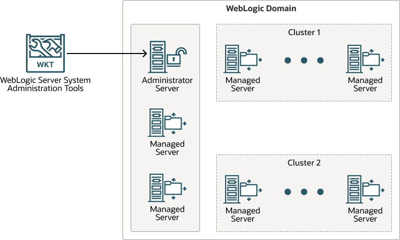

WebLogicドメインは、WebLogic Serverの基本的な管理ユニットです。1つ以上のWebLogicサーバー・インスタンス、および1つの単位としてまとめて管理されている論理的に関連したリソースとサービスで構成されます。
図1-1 WebLogicドメインの構造
図1-1の説明が続きます
「図1-1 WebLogicドメインの構造」の説明
図1-1で示されているように、基本的なドメインのインフラストラクチャは、1台の管理サーバーと、オプションの管理対象サーバーおよびクラスタで構成されています。WebLogicドメインには、Coherenceクラスタを含むこともできます。
WebLogicドメインのコンポーネントは、表1-1で説明されています。

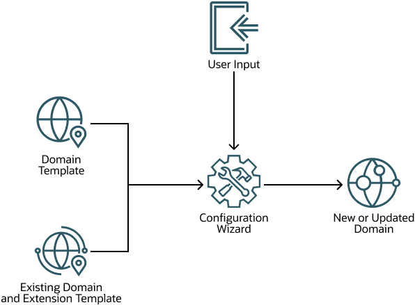

構成ウィザードは、WebLogicドメインを作成および更新するのに役立ちます。構成ウィザードでは様々なGUIモードをサポートしています。スタンドアロンのWebLogic Serverをインストールする場合は、クイック・スタート構成ウィザードを使用してWebLogic Serverのサンプル・ドメインを構成します。
WebLogicドメインでアプリケーションを開発および実行する前に、まずWebLogicドメインを作成する必要があります。図1-2で示す構成ウィザードは、ドメインを作成および更新するプロセスを簡略化します。
ノート:
ドメインにFusion Middleware製品が含まれている場合は、新しいバージョンのWebLogic Serverおよびアプリケーションにアップグレードするときに、再構成ウィザードを使用して、ドメイン内のFusion Middlewareアプリケーションを再構成できます。Oracle WebLogic ServerのアップグレードのWebLogicドメインの再構成に関する項を参照してください。
構成ウィザードを使用することでWebLogicドメインを作成または拡張するには、ドメインに含める製品コンポーネント(製品テンプレート)を選択して(または要件に最も適したテンプレートを選択して)、基本的な構成情報を提供します。次に、構成ウィザードは、選択した製品テンプレートで定義したリソースを追加することで、ドメインを作成または更新します。
テンプレートの詳細は、テンプレートについてを参照してください
図1-2 構成ウィザード
図1-2の説明が続きます。
「図1-2 構成ウィザード」の説明
構成ウィザードを使用してWebLogicドメインを作成したら、ドメイン内のWebLogic Serverインスタンスを起動して、アプリケーションを開発、テストおよびデプロイできます。
