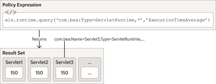

wls.runtime.query('com.bea:Type=ServletRuntime,*', 'ExecutionTimeAverage')
queryメソッドはローカル・サーバーのすべてのServletRuntimeMBeanインスタンスに使用され、返される反復可能ストリームの各インスタンスのExecutionTimeAverage値を返します。
wls.domainRuntime.query(['cluster1'], 'com.bea:Type=ThreadPoolRuntime,*', 'PendingUserRequestCount')
domainRuntime Beanを使用して、cluster1クラスタのすべてのThreadPoolRuntimeMBeanインスタンスのすべてのPendingUserRequestCount値を問い合せます。見つかった値は、メソッド・コールによって返されるIterableセット内で返されます。
ポリシー式のqueryメソッドの使用および結果セットを次の図で示します。
図10-1 ポリシー式のqueryの結果セット
