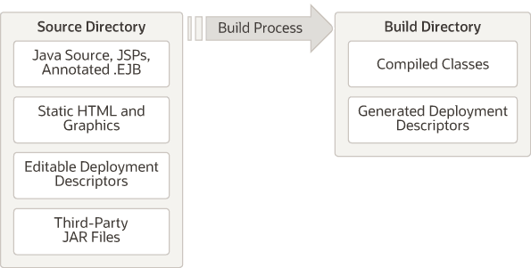

ソース・ディレクトリとビルド・ディレクトリ
ソース・ディレクトリとビルド・ディレクトリは、分割開発ディレクトリ環境の基盤です。ソース・ディレクトリには、プロジェクトのすべての編集可能なファイル(Javaソース・ファイル、編集可能な記述子ファイル、JSP、静的コンテンツなど)が格納されます。アプリケーションのソース・ディレクトリは、「分割開発ディレクトリでのJakarta EEコンポーネントの配置」で説明されているディレクトリ構造のガイドラインに従って作成します。

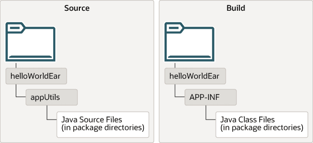

ビルド・ディレクトリの内容は、有効なソース・ディレクトリに対してwlcompile antタスクを実行すると自動的に生成されます。wlcompileタスクはソース・ディレクトリ内のEJB、Webアプリケーション、および共有のライブラリ・ディレクトリとクラス・ディレクトリを認識し、一般的なクラス・パスの要件をサポートする順序でそれらのコンポーネントをビルドします。補足的なAntタスクを使用すると、Webサービスをビルドするか、アノテーション付きのEJBコードからデプロイメント記述子ファイルを生成できます。
図4-1 ソース・ディレクトリとビルド・ディレクトリ
図4-1の説明が続きます
「図4-1 ソース・ディレクトリとビルド・ディレクトリ」の説明
ビルド・ディレクトリには、ビルド・プロセスで生成されたファイルのみが格納されます。ソース・ディレクトリとビルド・ディレクトリのファイルを組み合せることにより、デプロイ可能なJakarta EEアプリケーションになります。
ビルド・ディレクトリとソース・ディレクトリの内容は、任意に選択したディレクトリに配置できます。ただし、使いやすいように、それらのディレクトリは1つのプロジェクト・ディレクトリの中のsourceおよびbuildというディレクトリに配置されます(たとえば、\myproject\buildおよび\myproject\source)。

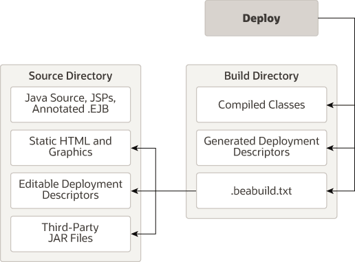

分割開発ディレクトリからのデプロイメント
すべてのWebLogic Serverデプロイメント・ツール(weblogic.Deployer、wldeployおよびWebLogicリモート・コンソール)は、分割開発ディレクトリからの直接のデプロイメントをサポートしています。WebLogic Serverにアプリケーションをデプロイする場合は、ビルド・ディレクトリのみ指定します。
WebLogic Serverは、アプリケーションのデプロイメントでソース・ディレクトリ内のすべてのクラスとリソースを使用しようとします。必要なリソースがソース・ディレクトリにない場合、WebLogic Serverはアプリケーションのビルド・ディレクトリでそのリソースを探します。たとえば、編集可能なファイルとしてソース・コードと一緒に格納されているのではなく、ビルド・プロセスの過程でデプロイメント記述子が生成された場合、WebLogic Serverはその生成ファイルをビルド・ディレクトリから取得します。
WebLogic Serverは、アプリケーションのビルド・ディレクトリの最上位の位置にある.beabuild.txtファイルを調べてソース・ディレクトリの位置を確認します。ソース・ディレクトリを移動した場合は、.beabuild.txtファイルを編集して新しいソース・ディレクトリ名を指定してください。
「wldeployを使用したアプリケーションのデプロイメント」では、分割ディレクトリ環境からのデプロイメントを自動化するために使用できるwldeploy Antタスクが説明されています。
図4-2では、一般的なデプロイメント・プロセスを示します。このプロセスは、WebLogic Serverのツールでビルド・ディレクトリを指定することから始まります。この図で、コンパイルされたクラスと生成されたデプロイメント記述子はすべてビルド・ディレクトリにありますが、他のアプリケーション・リソース(静的ファイルや編集可能なデプロイメント記述子など)はどこにあるかわかりません。WebLogic Serverは隠された.beabuild.txtファイルを使用して、必要なリソースのあるアプリケーションのソース・ディレクトリを見つけます。
図4-2 分割ディレクトリのデプロイメント
図4-2の説明が続きます
「図4-2 分割ディレクトリのデプロイメント」の説明

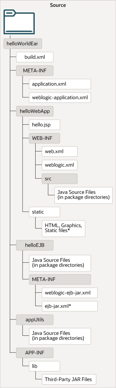

次の図は、Webアプリケーション、EJB、共有ユーティリティ・クラスおよびサード・パーティ・ライブラリを持つエンタープライズ・アプリケーションのソース・ディレクトリの内容をまとめたものです。以降の項では、エンタープライズ・ソース・ディレクトリの個々の要素がどのように配置されるのかを詳しく説明します。
図4-3 エンタープライズ・アプリケーションのソース・ディレクトリの概要
図4-3の説明が続きます
「図4-3 エンタープライズ・アプリケーションのソース・ディレクトリの概要」の説明

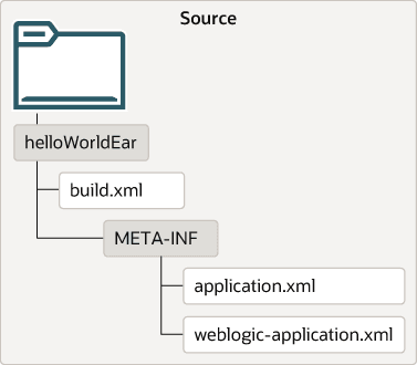

分割開発ディレクトリ・プロジェクトの最上位ソース・ディレクトリは、エンタープライズ・アプリケーションを表します。次の図は、このディレクトリに必要な最小限のファイルとディレクトリを示しています。
図4-4 エンタープライズ・アプリケーションのソース・ディレクトリ
図4-4の説明が続きます
「図4-4 エンタープライズ・アプリケーションのソース・ディレクトリ」の説明
次の項で説明するように、エンタープライズ・アプリケーション・ディレクトリには、Webアプリケーション、EJB、ユーティリティ・クラス、サード・パーティJARファイルなどを保持する1つまたは複数のサブディレクトリもあります。

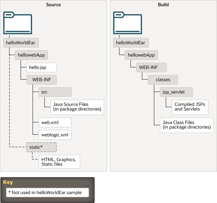

Webアプリケーション
Webアプリケーションは、次の図に示されている基本的なソース・ディレクトリ・レイアウトを使用します。
図4-5 Webアプリケーションのソース・ディレクトリとビルド・ディレクトリ
図4-5の説明が続きます
「図4-5 Webアプリケーションのソース・ディレクトリとビルド・ディレクトリ」の説明
Webアプリケーションの主要なディレクトリとファイルは、次のとおりです。
  • helloWebApp\ —Webアプリケーション・モジュールの最上位には、JSPファイルや、アプリケーションで使用されるHTMLファイルやグラフィックなどの静的コンテンツを格納できます。静的ファイルは、Webアプリケーションの任意指定のサブディレクトリに格納することもできます(helloWebApp\graphicsやhelloWebApp\staticなど。)
  • helloWebApp\WEB-INF\ —Webアプリケーションの編集可能なデプロイメント記述子のファイル(web.xmlおよびweblogic.xml)をWEB-INFサブディレクトリに格納します。
  • helloWebApp\WEB-INF\src —サーブレットのJavaソース・ファイルはWEB-INF\srcの下のパッケージ・サブディレクトリに格納します。
Webアプリケーションをビルドする際に、appc AntタスクとjspcコンパイラはJSPをビルド・ディレクトリのhelloWebApp\WEB-INF\classes\jsp_servletの下のパッケージ・サブディレクトリにコンパイルします。そのビルド・プロセスで、編集可能なデプロイメント記述子はコピーされません。

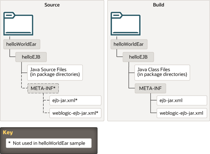

EJBは、次の図に示されているソース・ディレクトリ・レイアウトを使用します。
図4-6 EJBのソース・ディレクトリとビルド・ディレクトリ
図4-6の説明が続きます
「図4-6 EJBのソース・ディレクトリとビルド・ディレクトリ」の説明
EJBの主要なディレクトリとファイルは、以下のとおりです。
  • helloEJB\ —EJBのソース・ファイルはすべて、EJBモジュール・ディレクトリのパッケージ・ディレクトリに格納します。ソース・ファイルは、.javaソース・ファイルかアノテーション付きの.ejbファイルのいずれかです。
  • helloEJB\META-INF\ —編集可能なEJBデプロイメント記述子(ejb-jar.xmlおよびweblogic-ejb-jar.xml)はEJBモジュール・ディレクトリのMETA-INFサブディレクトリに格納します。helloWorldEarサンプルにはhelloEJB\META-INFサブディレクトリが含まれていません。その理由は、デプロイメント記述子ファイルが.ejbソース・ファイルのアノテーションから生成されているためです。「EJBの記述子に関する重要なノート」を参照してください。
ビルド・プロセスの過程で、EJBクラスはビルド・ディレクトリのhelloEJBモジュールのパッケージ・サブディレクトリにコンパイルされます。また、アノテーション付きの.ejbソース・ファイルを使用する場合は、ビルド・プロセスでEJBデプロイメント記述子が生成されて、ビルド・ディレクトリのhelloEJB\META-INFサブディレクトリに格納されます。
EJBの記述子に関する重要なノート
EJBデプロイメント記述子はソースMETA-INFディレクトリに含まれ、それらの記述子ファイルがゼロから作成されるか手動で編集される場合のみソース・コードとして取り扱われる必要があります。アノテーション付きの.ejbファイルから生成された記述子ファイルはビルド・ディレクトリにのみ配置され、それらのファイルはアプリケーションをビルドすることで削除および再生成できます。
ある特定のEJBコンポーネントについて、EJBのソース・ディレクトリは次のいずれかを含む必要があります:
  • META-INFに、.javaソース・ファイルのEJBソース・コードと編集可能なデプロイメント記述子
または:
  • META-INF.に、記述子のアノテーションが.ejbソース・ファイルにあるEJBソース・コードと編集できない記述子。
つまり、アノテーション付きの.ejbソース・ファイルと編集可能な記述子ファイルを同じEJBコンポーネントで提供してはならないということです。

Javaユーティリティ・クラスのソースは、エンタープライズ・アプリケーションの最上位ディレクトリの指定したサブディレクトリに配置します。その指定のサブディレクトリの下では、標準のパッケージ・サブディレクトリ規約を使用します。
ビルド・プロセスの過程で、wlcompile Antタスクはjavacコンパイラを呼び出し、Javaクラスをビルド・ディレクトリの下のAPP-INF/classes/ディレクトリにコンパイルします。その結果、デプロイされているアプリケーションの他のモジュールからそれらのクラスが利用可能になります。

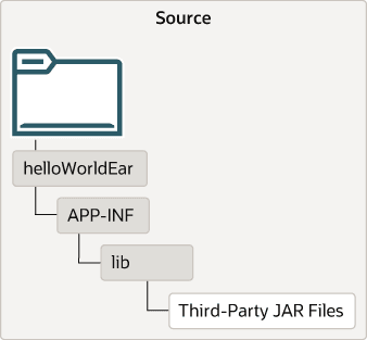

サード・パーティ・ライブラリ
エンタープライズ・アプリケーションを拡張してサード・パーティの.jarファイルを使用するには、それらのファイルを次のようにAPP-INF\lib\ディレクトリに配置します。
図4-8 サード・パーティ・ライブラリのディレクトリ
図4-8の説明が続きます
「図4-8 サード・パーティ・ライブラリのディレクトリ」の説明
サード・パーティJARは通常はコンパイルされませんが、アプリケーション・コードのソース制御システムを使用してバージョニングできます。たとえば、XMLパーサー、ロギング実装、およびWebアプリケーション・フレームワークのJARファイルは一般的にアプリケーションで使用され、編集可能なソース・コードと一緒に保持されます。
ビルド・プロセスの過程で、サード・パーティJARファイルはビルド・ディレクトリにコピーされませんが、デプロイメントのソース・ディレクトリに残ります。

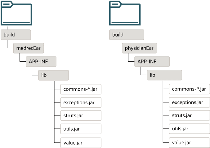

複数のEARで共有されるライブラリとクラスの配置
EARが1つのプロジェクトでは、分割開発ディレクトリの規約はサード・パーティJARファイルをEARソース・ディレクトリのAPP-INF/libディレクトリに維持するよう促します。ただし、EARが複数のプロジェクトでは、同じサード・パーティJARファイルのコピーを各EARソース・ディレクトリのAPP-INF/libディレクトリに保持する必要があります。この場合、ソースJARファイルの複数のコピーが導入され、一部のJARファイルが異なるバージョンである可能性が大きくなり、ソース制御システムに追加のスペースが必要となります。
これらの問題を解決するには、構築スクリプトを編集して、ライブラリを必要とする各EARのビルド・ディレクトリのAPP-INF/libディレクトリにサード・パーティJARファイルをコピーするようにしてみてください。こうすれば、ソース制御システムでJARファイルの1つのコピーとバージョンを維持できるだけでなく、プロジェクトの各EARでJARファイルを使用することができます。
WebLogic Serverと一緒にインストールされるMedRecサンプル・アプリケーションでは、次の図に示されているようにこの戦略を使用します。
図4-9 MedRecの共有JARファイル
図4-9の説明が続きます
「図4-9 MedRecの共有JARファイル」の説明
MedRecは、プロジェクトの複数のEARで共有されるユーティリティ・クラスでも同様のアプローチをとります。ユーティリティ・クラスのソースをそれらを必要とする各earのスコープの中に置くのではなく、MedRecはユーティリティ・クラスのソースをすべてのEARから独立して維持します。ユーティリティ・クラスをコンパイルした後、構築スクリプトはそれらをアーカイブし、ビルド・ディレクトリのそれらのクラスを使用する各EARのAPP-INF/LIBサブディレクトリにJARをコピーします(図4-9を参照)。
