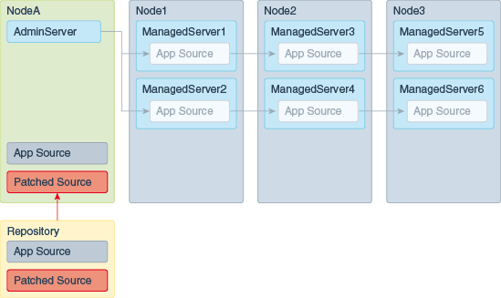

更新されたアプリケーションのロールアウト: 概要
ZDTは、アプリケーションがダウンタイムにわずらわされることなく、ドメインにデプロイされたアプリケーションを更新する機能を提供します。WLSTを使用して、アプリケーション更新をロールアウトします。
この項では、新しいアプリケーション・バージョンをドメイン内の管理対象サーバー・ノードにロールアウトする方法の概要を示します。
ロールアウトを実行する前に、次の条件を満たしていることを確認してください。
更新されているドメインはすべてのノード間で分散されており、すべてのノード上で同じ場所に格納されている必要がある
Oracleホームがすべてのノード上で同じ場所にある
ノード・マネージャがすべてのノードで実行されている
ロールアウトに含まれるすべてのクラスタ内のすべての管理対象サーバーが実行されている
ノート:
WebLogic Serverは、管理サーバーにデプロイされたアプリケーションのロールアウトをサポートしていません。管理サーバーはスタンドアロンのインスタンスですが、セッション・レプリケーションがクラスタ化されたインスタンス以外には適用できないため、管理サーバーにデプロイされたアプリケーションはダウンタイムなしでは更新できません。その他の要件および制限については、ZDTパッチ適用の制限を参照してください。この項の図では、ステージングされた、ステージングされていない、および外部ステージングされたアプリケーションのパッチ適用のためのシナリオを示します。ロールアウト中に、パッチが適用されたアプリケーション・ソースは、各ステージ・タイプに応じた適切なアプリケーション・ソースの場所に移動されます。
新しいアプリケーション・バージョンを管理対象サーバーにロールアウトするには:
