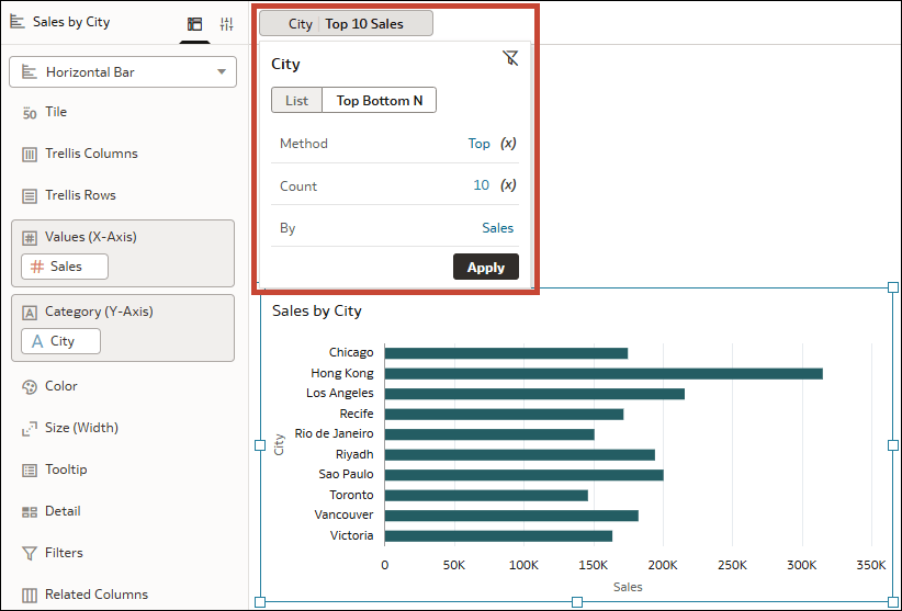

「上位下位N件」フィルタ・タイプは、属性またはメジャーをフィルタして、最高値または最低値のサブセットを表示する場合に使用します。
「上位下位N件」フィルタを作成する場合、表示する上位または下位の値の数を選択できます。フィルタが属性の場合は、制限の基準とするメジャーを選択できます。フィルタがメジャーの場合は、制限の基準とする属性を選択できます。
たとえば、売上に基づく上位10件の都市でビジュアライゼーションをフィルタできます。フィルタ・バーで「上位下位N件」フィルタを定義して、売上が最も高い上位10の都市を表示できます。
filters_topbottomn_salesbycity.pngの説明が続きます
図filters_topbottomn_salesbycity.pngの説明

  3. フィルタをクリックして「フィルタ」ダイアログを開き、「上位下位N件」を選択します。
  4. オプション: 「方法」行で、「上位」をクリックして、方法を「下位」に変更します。
  5. 「件数」行に、表示する値の数を入力します。
  6. 「基準」行で、列が属性の場合は「メジャーの選択」をクリックするか、列がメジャーの場合は「属性の選択」をクリックします。次に、フィルタを制限するメジャーまたは属性を選択します。
  7. 「保存」をクリックします。
