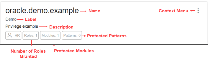

4.7.2 権限の管理
「権限」ページで、RESTfulサービスの権限を作成、編集および削除できます。
権限はロールのセットを定義し、認証済のユーザーのうちの少なくとも1人は、権限によって保護されたRESTfulサービスへのアクセス権を持っている必要があります。
「権限」ページにナビゲートするには、RESTの「概要」ページで「オブジェクト」の「権限」をクリックするか、ヘッダーのメニューで「セキュリティ」、「権限」の順に選択します。
次の図に、カード・ビューにデフォルトで表示される権限属性を示します。
コンテキスト・メニューで使用できるアクションは次のとおりです。

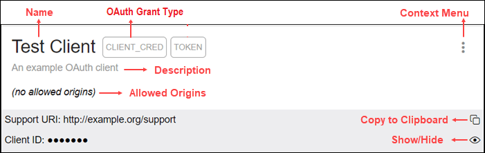

4.7.3 OAuthクライアントの管理
OAuth 2.0ベースの認証を使用すると、特定のユーザーまたはクライアントのみがRESTful Webサービスにアクセスできるようにすることができます。
OAuth 2.0は、RESTful APIへの条件付きおよび制限付きのアクセスを提供するフローを定義する、標準のインターネット・プロトコルです。詳細は、OAuthベースの認証 を参照してください。
「OAuthクライアント」ページで、OAuthクライアントを作成、編集および削除できます。
「OAuthクライアント」ページにナビゲートするには、RESTの「概要」ページで「オブジェクト」の「クライアント」をクリックするか、ヘッダーのメニューで「セキュリティ」、「OAuthクライアント」の順に選択します。
次の図に、カード・ビューにデフォルトで表示されるOAuthクライアント属性を示します。
OAuthクライアントを作成するには、「OAuthクライアントの作成」を参照してください。

    クライアント・シークレットのプレビューが表示されます。シークレットは、クライアント資格証明およびOAuthコード権限付与タイプにのみ適用されます。これは表示される唯一のインスタンスであるため、シークレット値をコピーします。クライアント・シークレットを忘れた場合は、シークレットのローテーション・アクションを使用して変更できます。「シークレットの管理」を参照してください。
    「クライアントID」の値は、OAuthクライアントのシークレット資格証明を表します。値を表示するには、表示/非表示表示/非表示アイコンをクリックします。
