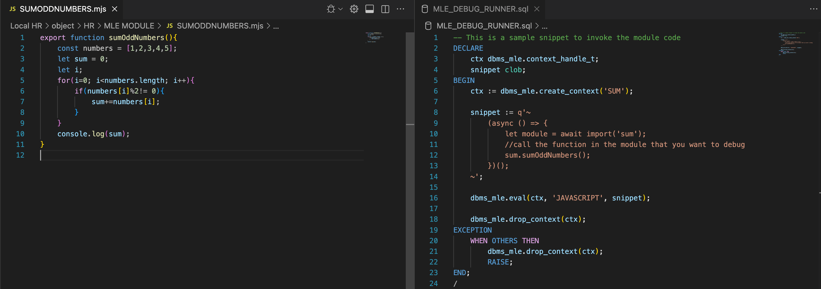

  1. MLE関数および起動スクリプトを準備します。
    • JavaScript関数がMLEモジュールに定義されていることを確認してください。
    • 関数を呼び出すデバッグ・ランナー・ファイルが必要です。デバッグ用のMLEモジュール・コードの起動を支援するサンプルDBMS_MLEスニペットが格納された新しいデバッグ・ランナー・ファイルを開くか、ローカル・ファイル・システムの既存のデバッグ・ランナー・ファイルを開くことができます。デバッグ・ランナー・ファイルについてを参照してください。
    mle_java_runnerfile.pngの説明が続きます
    図mle_java_runnerfile.pngの説明

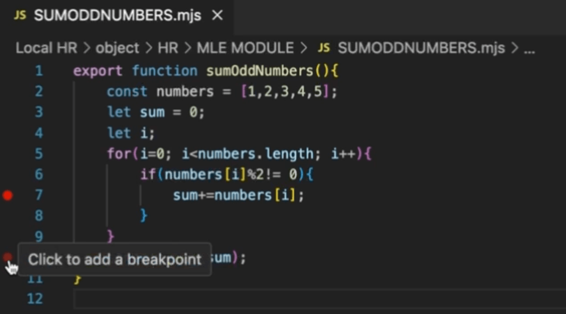

  2. デバッグする前に、行番号の横の余白をクリックして、JavaScriptコードにブレークポイントを設定します。
    ノート:
    デバッグ・セッションを開始する前に、少なくとも1つのブレークポイントを設定する必要があります。デバッグ・セッションがアクティブになると、新しいブレークポイントを追加できません。さらに追加するには、現在のデバッグ・セッションを終了し、新しいブレークポイントを設定して、新しいセッションを開始してください。
  3. デバッグ・ランナー・ファイルとブレークポイントの準備ができたら、ツールバーのデバッグの開始 (「実行後のデバッグを開始」)アイコンを使用してデバッグ・セッションを開始します。
    一度に実行できるデバッグ・セッションは1つだけです。
    定義された各ブレークポイントで、実行が一時停止します。変数を検査したり、コール・スタックを表示したり、デバッグ制御ボタン(続行、ステップ・オーバー、ステップ・イン/アウト)を使用できます。すべてのブレークポイントをヒットするか、実行フローが終了すると、デバッグ・セッションは終了します。
デバッグ・ランナー・ファイルについて
デバッグ・ランナー・ファイル(通常はSQLワークシート)には、JavaScriptコードのデバッグを開始するためのロジックが含まれています。このファイルは、任意のデータベース接続に関連付けることができます。必要なすべてのデータベース・オブジェクト(MLEモジュール、環境、プロシージャ、関数など)が現在の接続に存在することを確認します。これらのオブジェクトが欠落していると、実行が失敗し、「スクリプト出力」パネルに(警告に加えて)エラー・メッセージが表示されます。これは、デバッグが開始する前に、その接続で起動コードが実行されるためです。
