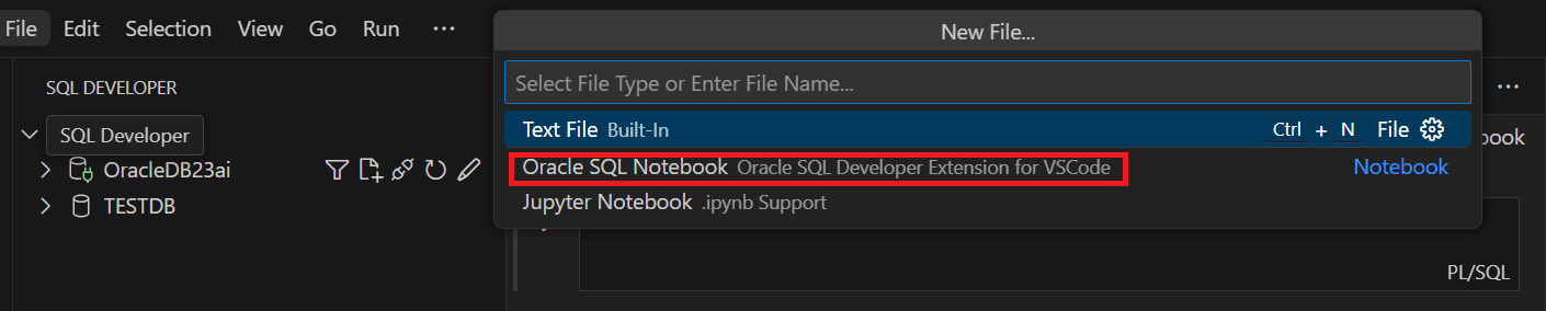

新しいSQLノートブックを開く
「ファイル」メニューから「新規ファイル」を選択した後、「Oracle SQLノートブック」を選択します。
sql_notebook.pngの説明が続きます
図sql_notebook.pngの説明

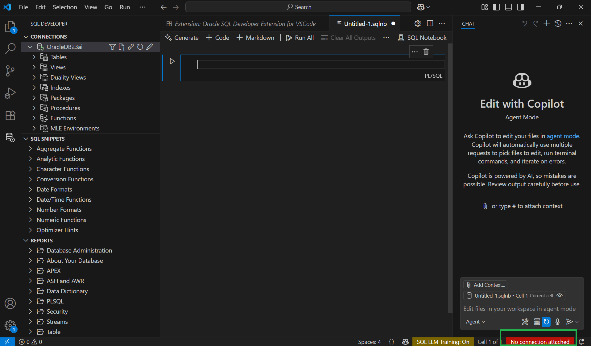

VS Codeで、問合せを入力するためのコード・セルとともに新しいSQLノートブック・エディタが開きます。SQLノートブックのデフォルトの拡張子は.sqlnbです。SQLノートブックを実行するには、接続にアタッチする必要があります。
new_sql_notebook_noconnection.pngの説明が続きます
図new_sql_notebook_noconnection.pngの説明
接続へのSQLノートブックのアタッチ
SQLノートブックが開いたとき、デフォルトではどの接続にもアタッチされていません。接続をアタッチするには、SQLノートブック・エディタの右下隅にある接続アイコンをクリックします。

    これで、選択した接続にSQLノートブックがアタッチされます。右下隅に接続の名前が表示されます。

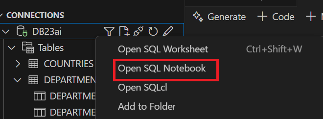

あるいは、左側のペインで接続名を右クリックして、「SQLノートブックを開く」を選択することもできます。この場合、ノートブックはデフォルトで専用のデータベース接続にアタッチされます。

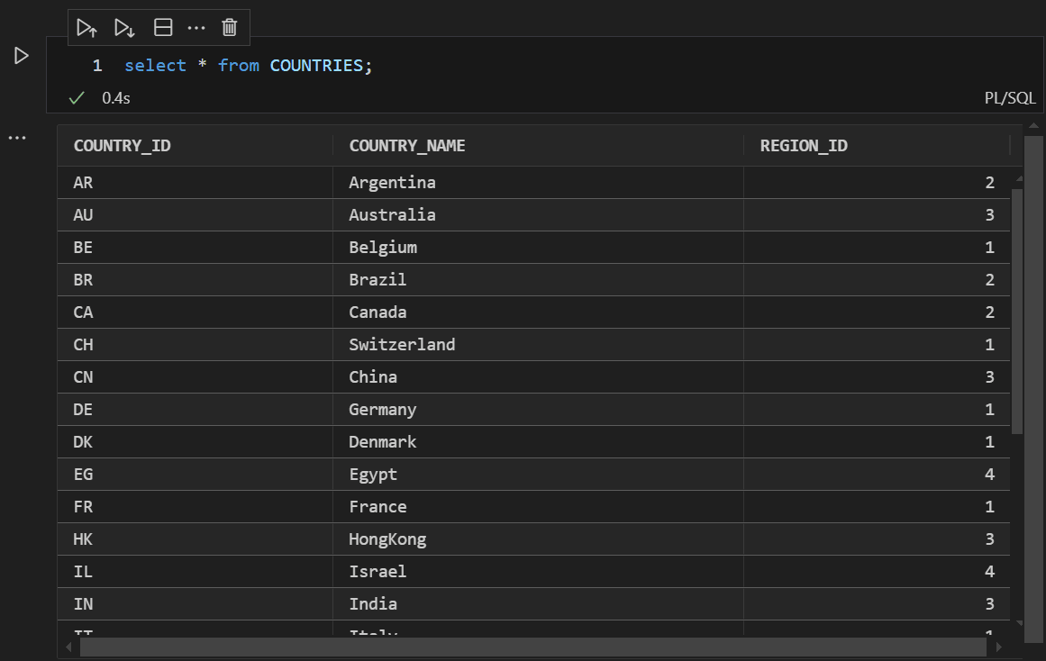

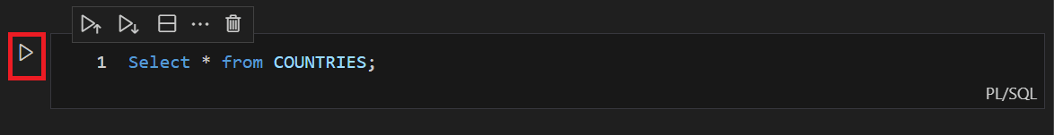

新しいコード・セルを追加するには、「コード」をクリックします。コード・セルで実行する文を入力します。入力を開始すると、コンテキスト依存のポップアップ・ウィンドウが表示され、コードの自動補完を支援します。[Esc]をクリックすると、ポップアップ・ウィンドウをクローズできます。
「セルの実行」([Ctrl] + [Alt] + [Enter])をクリックします。
code_cell.pngの説明が続きます
図code_cell.pngの説明
出力はグリッド形式で表示されます。
code_cell_output.pngの説明が続きます
図code_cell_output.pngの説明
列ヘッダーをクリックしてデータをソートしたり、ドラッグして列のサイズを出力にあわせて変更したり、レコードの詳細全体を表示したり、出力データをエクスポートできます。SQLノートブックの主な利点は、単一のコード・セル、連続するコード・セルのグループまたはノートブック全体を実行できることです。

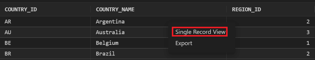

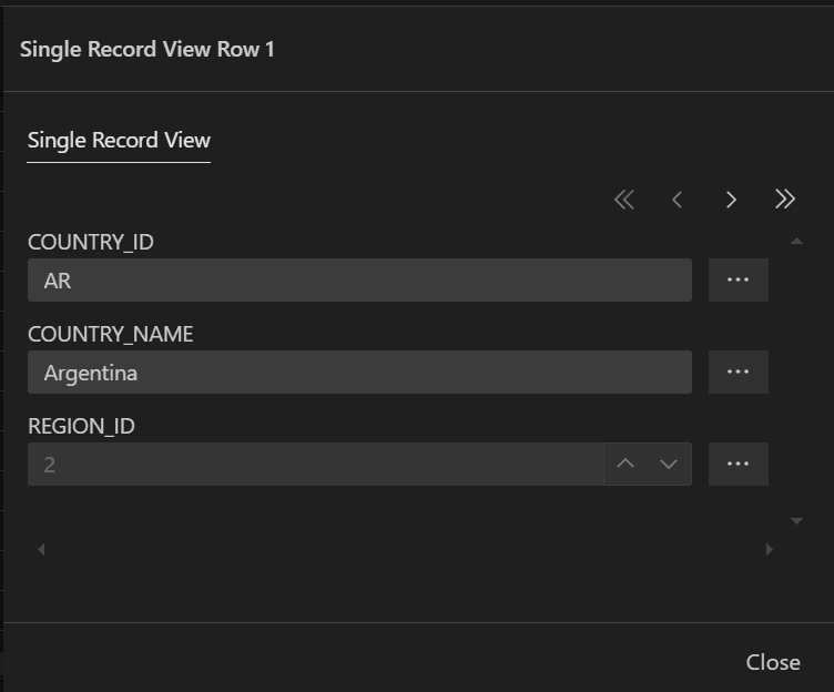

3.7.1.1 単一レコードの表示
出力行を右クリックし、「単一レコード・ビュー」を選択してその詳細を表示します。
single_view_record.pngの説明が続きます
図single_view_record.pngの説明
選択した行の詳細が表示されます:
「<<」、「<」、「>」および「>>」ボタンを使用して、それぞれ最初のレコード、前のレコード、次のレコードおよび最後のレコードに移動できます。「閉じる」をクリックしてダイアログ・ボックスを閉じます。

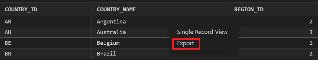

3.7.1.2 データのエクスポート
グリッドを右クリックし、「エクスポート」を選択して、出力データを複数の形式でエクスポートします。

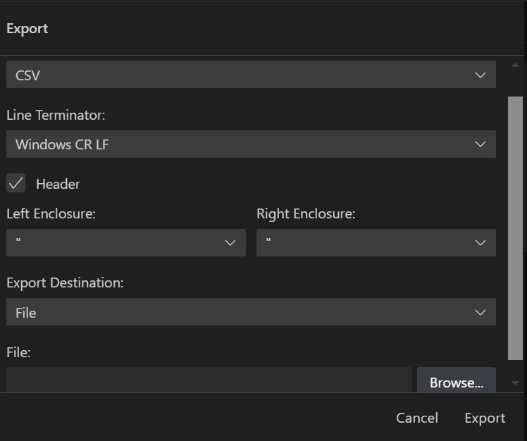

「エクスポート」ダイアログ・ボックスの設定を構成することで、出力のエクスポートに必要な形式を選択できます。「エクスポート」をクリックして、出力をエクスポートします
出力のエクスポートには、次の構成を使用できます:
  • 「形式」には、出力をエクスポートできる形式がリストされます。使用可能なオプションは、「CSV」、「区切り」、「固定」、「HTML」、「挿入」、「JSON」、「テキスト」、「XML」、「JSON形式」、「ローダー」です
  • 「行の終了文字」には、エクスポート用の行終了文字オプションがリストされます。使用可能なオプションは、「UNIX/Mac LF」、「Windows CR LF」、「CR」です
  • 「ヘッダー」は、このチェック・ボックスが選択されている場合、エクスポートされた出力にヘッダーを表示します。
  • 「左囲み」には、使用可能な左囲みオプション(二重引用符(")、一重引用符(')、開きカッコ(()、開き中カッコ({)、開き大カッコ([)が表示されます。
  • 「右囲み」には、使用可能な右囲みオプション(二重引用符(")、一重引用符(')、開きカッコ())、開き中カッコ(})、開き大カッコ(])が表示されます。
  • 「エクスポート先」には、エクスポートされた出力の宛先がリストされます。使用可能なオプションは、「ファイル」、「クリップボード」です
  • 「ファイル」を使用すると、出力をエクスポートする宛先ファイルを参照および選択できます。

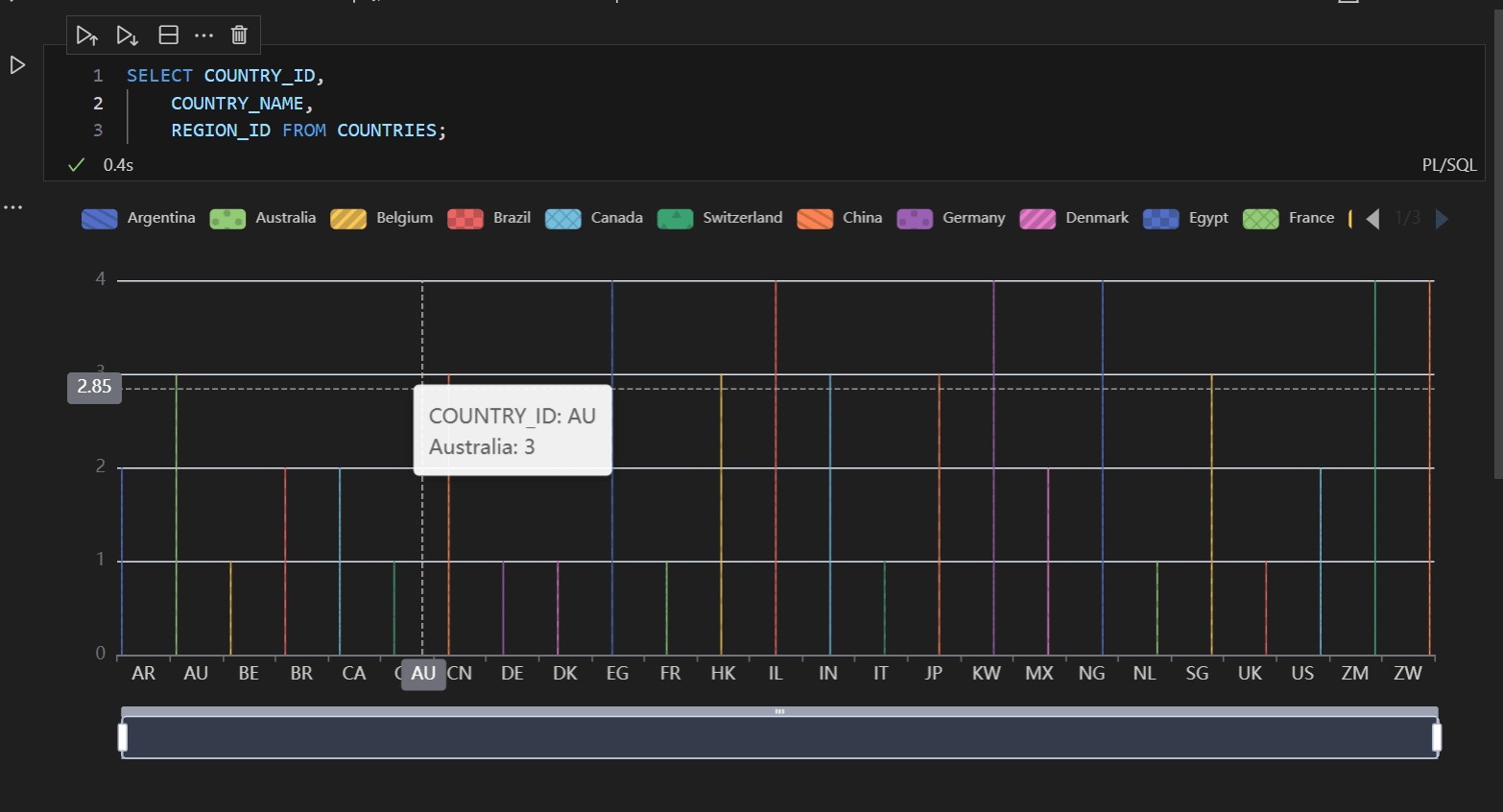

3.7.1.3 チャートとして出力をレンダリング
SQLノートブックのチャート化を使用すると、問合せ結果をSQLノートブック内で、対話型のビジュアライゼーションに即時に直接変換できます。デフォルトでは、SQL文またはPL/SQL文を実行すると、表形式で出力が表示されます。様々なチャート形式を選択して、出力を表示できるようになりました。
出力をチャートとして表示するには:
  1. コード・セルで、「その他のアクション(…)」をクリックします。
    追加のセル・アクションのオプションがメニューに表示されます。
  2. 「表示モード」オプションを選択します。
    様々なチャート・オプションがコンテキスト・メニューに表示されます。詳細は、「その他のセル構成オプション」を参照してください。
  3. チャート・オプションを選択して、必要な形式で出力を表示します。
    次の例では、基本的な棒グラフとして、出力が表示されています:

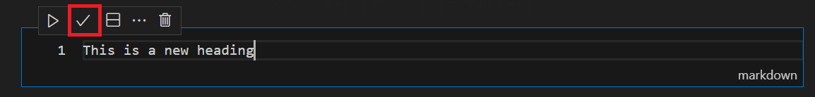

3.7.2 Markdownセルの使用

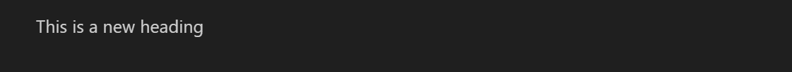

Markdownセルでは、書式設定されたテキスト、説明およびドキュメントをノートブックに挿入できます。これにより、ノートブックの明確性と読みやすさが向上します。たとえば、Markdownを使用して問合せのグループ化、コメントの追加およびコードの説明の指定ができます。
新しいMarkdownセルを追加するには、「Markdown」をクリックします。Markdown形式のテキストを入力し、「セルの編集の終了」([Ctrl] + [Alt] + [Enter])をクリックします。
mardown_cell_input.pngの説明が続きます
図mardown_cell_input.pngの説明
出力は次のように表示されます:
mardown_cell_output.pngの説明が続きます
図mardown_cell_output.pngの説明
Markdownセルでは、次のアイコンを使用できます:
  • 「セクション内のセルの実行」は、特定のMarkdownセクションの下にグループ化されたすべてのコード・セルを一度に実行します。Markdownヘッダー(# Header1、## Header2など)はセクションを作成し、それらの間のコード・セルはそのセクションの一部として扱われます。
  • 「セルの編集の終了」([Ctrl] + [Alt] + [Enter])は、Markdownセルの編集を終了し、書式設定された出力をレンダリングします。

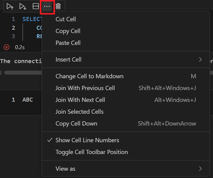

3.7.3 その他のセル構成オプション
この項では、セルに対して実行できるその他のアクションの概要を示します。
コード・セルおよびMarkdownセルのアクション
  • 「セルの切取り」は、選択されたセルを削除し、その内容を貼り付けるために保存します。
  • 「セルのコピー」は、選択されたセルをコピーします。
  • 「セルの貼り付け」は、すでに切り取られたセルまたはコピーされたセルを貼り付けます。
  • 「セルの挿入」は、選択されたセルの上または下に新しいコード・セルまたはMarkdownセルを挿入します。
  • 「セルをMarkdownに変更」は、選択されたコード・セルをMarkdownセルに変更します。このオプションは、コード・セルでのみ使用できます。
  • 「前のセルと結合」([Shift] + [Alt] + [Windows] + [j] )は、選択されたセルを前のセルと結合します。
  • 「次のセルと結合」([Alt] + [Windows] + [j] )は、選択されたセルを次のセルと結合します。
  • 「選択したセルの結合」は、選択されたセルを結合します。
  • 「セルを下にコピー」([Shift] + [Alt] +下矢印)は、選択されたセルを直下に複製します。
  • 「セル行番号の表示」は、セル内の行番号を表示または非表示にします。
  • 「セル・ツールバーの位置の切替え」は、ツールバーをセルの左上隅または右上隅に移動します。
  • 「表示モード」には、様々なチャート形式でコード・セルの出力を表示するオプションが用意されています。次のような形式があります:
