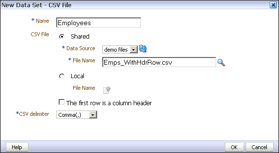

集中格納されたCSVファイルからのデータセットの作成
データセットを作成するには、ファイル・ディレクトリからCSVファイルを使用できます。
  1. データ・モデル・エディタのツールバーで、「新規データセット」をクリックし、「CSVファイル」を選択します。 新しいデータセット - 「CSVファイル」ダイアログが起動します。
  2. このデータセットの名前を入力します。
  3. 「共有」をクリックして、データ・ソース・リストを有効にします。
  4. CSVファイルが存在する「データ・ソース」を選択します。
    このリストは、構成済のファイル・データ・ソース接続から移入されます。
  5. 「ブラウズ」をクリックしてデータ・ソースに接続し、使用可能なディレクトリを参照してファイルを選択します。
  6. ファイルの最初の行に列名が含まれているかどうかを指定するには、「列ヘッダーの最初の行」を選択します。
    このオプションを選択しない場合、列には汎用名(Column1、Column2など)が割り当てられます。 XMLタグ名および表示名は、データ・モデル・エディタの構造タブで編集できます。
  7. ファイルで使用される「CSVデリミタ」を選択します。
    デフォルトの選択はカンマ(、)です。
  8. 「OK」をクリックします。

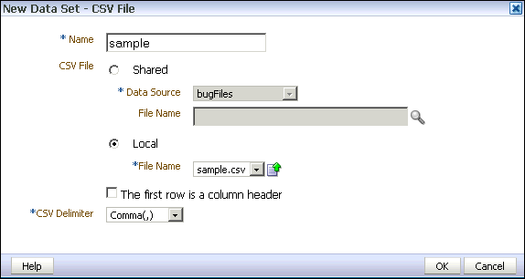

ローカルに格納されたCSVファイルのアップロード
データセットは、ローカル・ファイル・ディレクトリに格納されているCSVファイルを使用して作成します。
ローカルに格納されているCSVファイルを使用してデータセットを作成するには:
  1. ツールバーで、「新規データセット」をクリックし、「CSVファイル」を選択します。 新しいデータセット - 次に示すように、「CSVファイル」ダイアログが起動します。
  3. アップロード・ボタンを有効にするには、「ローカル」を選択します。
  4. 「アップロード」をクリックして、CSVファイルを参照し、ローカル・ディレクトリからアップロードします。
  5. オプション: ファイルの最初の行に列名が含まれているかどうかを指定するには、列ヘッダーの最初の行を選択します。 このオプションを選択しない場合、列には汎用名(Column1、Column2など)が割り当てられます。 割り当てられたXMLタグ名と表示名は、データ・モデル・エディタの構造タブで編集できます。
  6. ファイルで使用される「CSVデリミタ」を選択します。 デフォルトの選択はカンマ(、)です。
  7. 「OK」をクリックします。

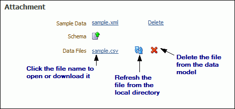

ファイルをアップロードすると、次に示すように、データ・モデルのプロパティ・ペインの添付リージョンの下に表示されます。
データ・モデル内のローカル・ファイルをリフレッシュするには:
  1. コンポーネント・ペインで、「データ・モデル」をクリックしてプロパティ・ページを表示します。
  2. このページの添付リージョンのデータ・ファイル・リストでファイルを見つけます。
  3. 「リフレッシュ」をクリックします。
  4. アップロード・ダイアログで、最新バージョンのファイルを参照してアップロードします。 ファイルの名前は同じである必要があります。そうしないと、古いバージョンは置き換えられません。
  5. データ・モデルを保存します。
ローカル・ファイルを削除するには:
  3. 「削除」をクリックします。
  4. 「OK」をクリックして確認します。
  5. データ・モデルを保存します。
