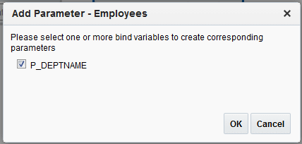

  7. 問合せを入力したら、OKをクリックして保存します。 標準SQL問合せの場合、データ・モデル・エディタによって問合せが検証されます。
    問合せにバインド変数が含まれている場合は、バインド・パラメータを作成するように求められます。 OKをクリックして、データ・モデル・エディタでバインド・パラメータを作成します。

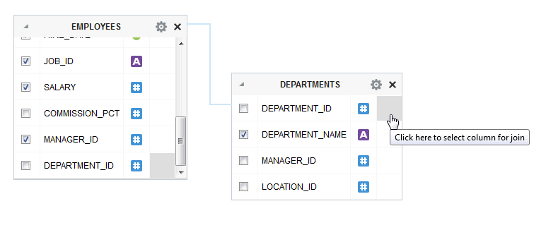

設計ペインで結合列を選択して、手動で結合を作成します。
  1. 「オブジェクト選択」ペインから、結合するオブジェクトを選択します。
  2. 結合する列を指定します。
    結合を作成するには、列名の横にある「参加」列を選択します。 「参加」列がデータ型の右側に表示されます。 カーソルが適切な位置にある場合は、次のヘルプ・ヒントが表示されます:
    ここをクリックして結合する列を選択
  3. 最初のオブジェクトの適切な「参加」列を選択します。
    選択すると、「参加」列が暗くなります。 「参加」列の選択を解除するには、列を再度選択するか、ESCを押します。
  4. 2つ目のオブジェクトの適切な「参加」列を選択します。
    結合すると、2つの列が線で結ばれます。 次に例を示します。
  5. 問合せに含める列を選択します。 結合したSQL文を表示するには、カーソルを結合行の上に置きます。

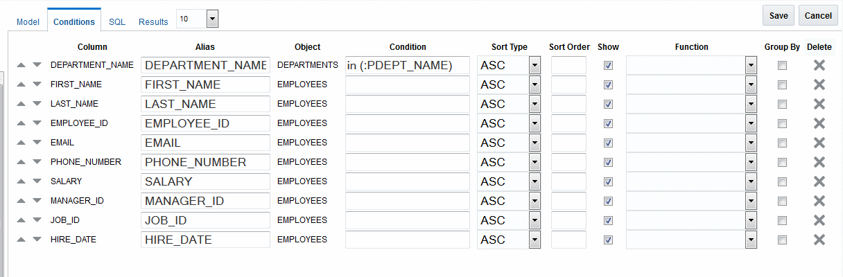

  1. 問合せビルダーで、「条件」タブをクリックします。
  2. バインド変数を追加する列について、次の形式でパラメータ名を入力します。
    in (:PARAMETER_NAME)
    問合せを編集すると、問合せビルダーは解析できなくなります。 追加の編集は手動で行う必要があります。

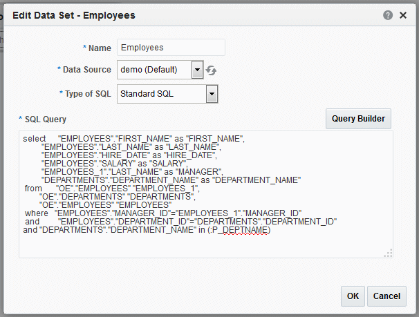

テキスト・エディタを使用したバインド変数の追加
データ・モデル・エディタを使用して、SQL問合せを更新します。
  1. 「データ・セットの編集」ダイアログ・ボックスで、問合せのwhere句の後に次を追加して、SQL問合せを更新します:
    and "COLUMN_NAME" in (:PARAMETER_NAME)
    次に例を示します:
    and "DEPARTMENT_NAME" in (:P_DEPTNAME)
    ここで、 P_DEPTNAMEは、次に示すようにパラメータに選択した名前です。
  2. 「保存」をクリックします。
  3. データ・モデル・エディタで、次のイメージに示すように、バインド変数構文を使用して入力したパラメータを選択します。
  4. OKをクリックして、データ・モデル・エディタによるパラメータ・エントリの作成を有効にします。

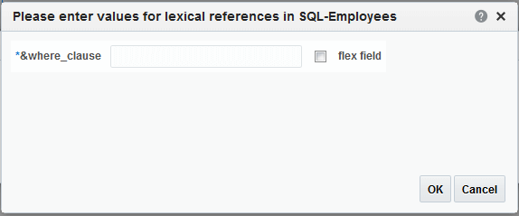

  6. 「SQLデータセットの作成」ダイアログ・ボックスでOKをクリックすると、次の図に示すように、SQL問合せに入力した字句参照の値を入力するよう求める字句参照ダイアログ・ボックスが表示されます。 字句参照の値は、PL/SQLパッケージで定義されているとおりに入力します。
    実行時に、データ・エンジンは &where_clauseをパッケージに定義されているwhere_clauseの内容に置き換えます。

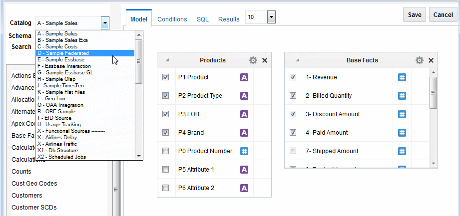

「Oracle BIサーバー」に対するSQL問合せの定義
「Oracle BIサーバー」に対して問合せビルダーを起動すると、問合せビルダーにカタログのサブジェクト領域が表示されます。 サブジェクト領域を問合せビルダー・ワークスペースにドラッグして、列を表示できます。 データ・モデルに含める列を選択します。

  5. カタログ・ドロップ・ダウン・リストから、次に示すようにサブジェクト領域を選択します。 リストには、Oracle Analyticsで定義されたサブジェクト領域が表示されます。
  6. 問合せの表と列を選択します。
