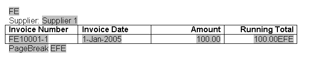

次の図に示すテンプレート・サンプルでは、PageBreakというフィールドにsplit-by-page-break構文が含まれています:
PageBreakフィールドを<?end for-each?>フィールドの直前に<?split-by-page-break:?>構文で配置します。 「The PageBreak」フィールドは、SUPPLIERループの最後に配置されます。 これにより、新しい各サプライヤが発生する前に改ページが挿入されます。 このメソッドでは、グループの後にネイティブのMicrosoft Word改ページを使用するときに、グループの最後に余分なページが取り出されるのを防ぎます。

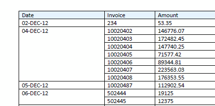

アナリティクスによって作成された直接FOファイル、またはRTFテンプレートを使用して生成されたExcel出力では、ネストされた表の行に改ページ(break-before="page")を使用できます。 これにより、セクションを含む分析レポートをExcelファイルにエクスポートできます。 たとえば、セクションがあるダッシュボード・ページで、「改ページの挿入」セクション・プロパティを「最外部列」に設定した場合、ダッシュボード・ページをExcelファイルにエクスポートすると、Excelファイルには各セクションの情報が別々のタブに格納されます。

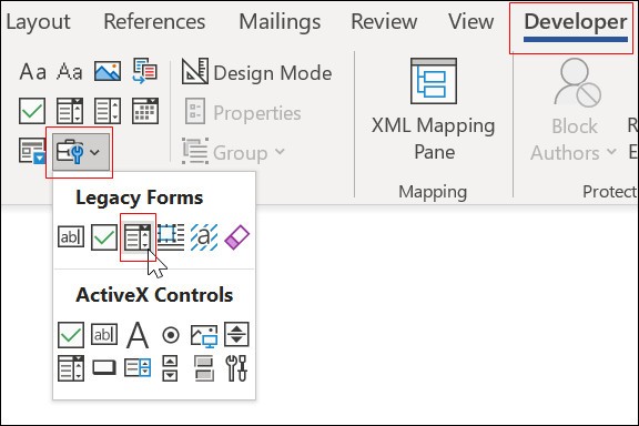

  1. ドロップダウン・リストの値を表示するテンプレートにカーソルを置き、開発者タブで、レガシー・ツールをクリックし、図に示すようにレガシー・フォームツールバーからドロップダウン・フォーム・フィールドを選択します:
  2. フィールドを右クリックして、「ドロップダウン・フォーム・フィールド・オプション」ダイアログを表示します。
  3. 各値を「ドロップダウン・アイテム」フィールドに追加し、「追加」をクリックして「ドロップダウン・リストのアイテム」グループに追加します。 値は、最初の値から始まるインデックスが付けられます。 たとえば、大陸のリストは次のように格納されます:

改ページ後の行ヘッダーの繰返し
グループ左の構造など、複数の行にまたがる行ヘッダーがレポートに含まれている場合は、最初のセルのコンテンツを次のページで繰り返すように指定できます。
次の表の例を参照してください。
前述の例では、レポートが04-Dec-12グループにまたがる場合、ほとんどの場合、セル・コンテンツ"04-Dec-12"は次のページで繰り返すことを希望します。 セルの内容を繰り返すように指定するには、繰り返す表データ・セルのフォーム・フィールドに次のコードを挿入します:
<?attribute@block:xdofo:rowspancell-repeat-nextpage;'true'?>
この機能は、表セルに対してスキャンされる数値行数が1より大きい場合にのみ役立ちます。
