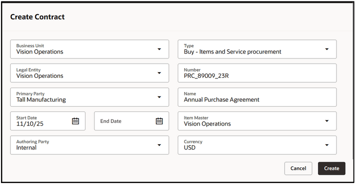

新規契約を作成するには、「契約リスト」ページで「契約の作成」処理を選択します。 これにより、必要な情報を入力できるドロワーが開きます。 完了したら、「作成」を選択します。
スクリーンショットは、Oracle Salesでの「契約の作成」ドロワーを示しています
