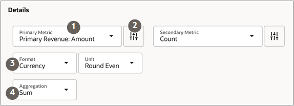

  9. 「詳細」セクションの「プライマリ・メトリック」フィールドで、タイトルの下に要約する情報のタイプを選択します。 たとえば、商談売上を表示するには、プライマリ売上を選択: Amount.
  10. 「プリファレンス」ボタン(縦線のアイコン)をクリックします。
  11. 「フォーマット」フィールドで、データの表現方法を選択します。 収益の場合は、「通貨」を選択して通貨記号を表示します。
  12. 「集計」フィールドで、計算タイプを選択します。 「収益」で、「合計」などを選択します。
    メトリック・エントリの詳細
  13. 「セカンダリ・メトリック」に対して同じエントリを繰り返します。 セカンダリ・メトリックは、プライマリ・メトリックの横のカッコに表示される番号です。 商談売上については、たとえば「カウント」を選択して商談数を表示できます。

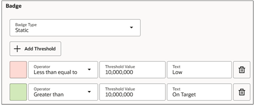

  14. 「ログイン」セクションで、バッジとそれらを表示する値の範囲を指定します:
    たとえば、次のバッジをタスク用に構成できます:
    • 期限超過タスクが5件未満の場合、バッジはまったく表示されません。
    • 期限超過タスクが5件から10件存在する場合は、警告バッジを表示します。
    • 10件を超える期限超過タスクが存在する場合は、クリティカル・バッジを表示します。
    条件の順序は重要です。 各条件は、定義した順に上から下に評価されます。 最初に満たされる条件が、適用される条件です。
    1. 「バッジ・タイプ」フィールドで、「静的」を選択します。
    2. しきい値を追加します。 しきい値ごとに、バッジの色、演算子、しきい値、および短いテキストを指定します。
    ビジュアライゼーション作成ページの「バッジ」セクション

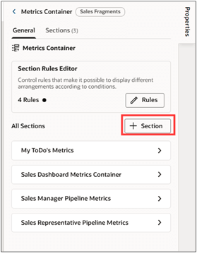

  1. 「メトリック・コンテナ・プロパティ」セクションの「セクションの追加」ボタンをクリックします。
    メトリック・コンテナ・コピーで強調表示された「セクションの追加」ボタン
  2. リストの上部にある「新規セクション」をクリックします。
    重要: VB Studioでは許可されていますが、Oracleが提供するメトリック・カードは複製できません。 新しいセクションを追加して、独自のセクションを作成する必要があります。

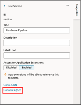

  3. 「プロパティ」で、設定時にのみ表示されるタイトルを入力します。 たとえば、Hardware Pipelineと入力します。 ここに入力するタイトルは、販売ダッシュボード・ページに表示されるタブ・タイトルではありません。 ランタイム・タイトルは、作成したビジュアライゼーションから取得されます。
  4. 「デザイナに移動」リンクをクリックします。
    「デザイナに移動」リンクが強調表示された「プロパティ」セクション
