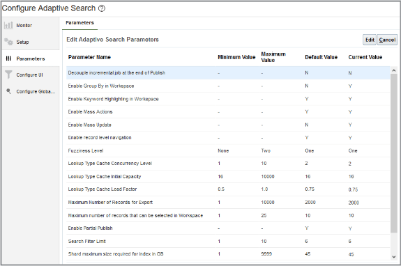

現在の値とデフォルト値を変更することもできます。 適応型検索パラメータを編集する方法を次に示します。
をクリックします。
「設定と保守」作業領域で、次の場所に移動します。
オファリング: 営業
機能領域: 営業基盤
タスク: 適応型検索の構成
「適応型検索の構成」ページで、「パラメータ」タブをクリックします。
変更する「パラメータ名」をハイライト表示し、「編集」をクリックします。 この警告が表示されます。
You're about to change parameters that control how Adaptive Search works. Changes should only be carried out by search setup experts. Do you want to continue? -
「はい」をクリックします。
「現行値」フィールドで必要な変更を行い、「保存して閉じる」をクリックします。
