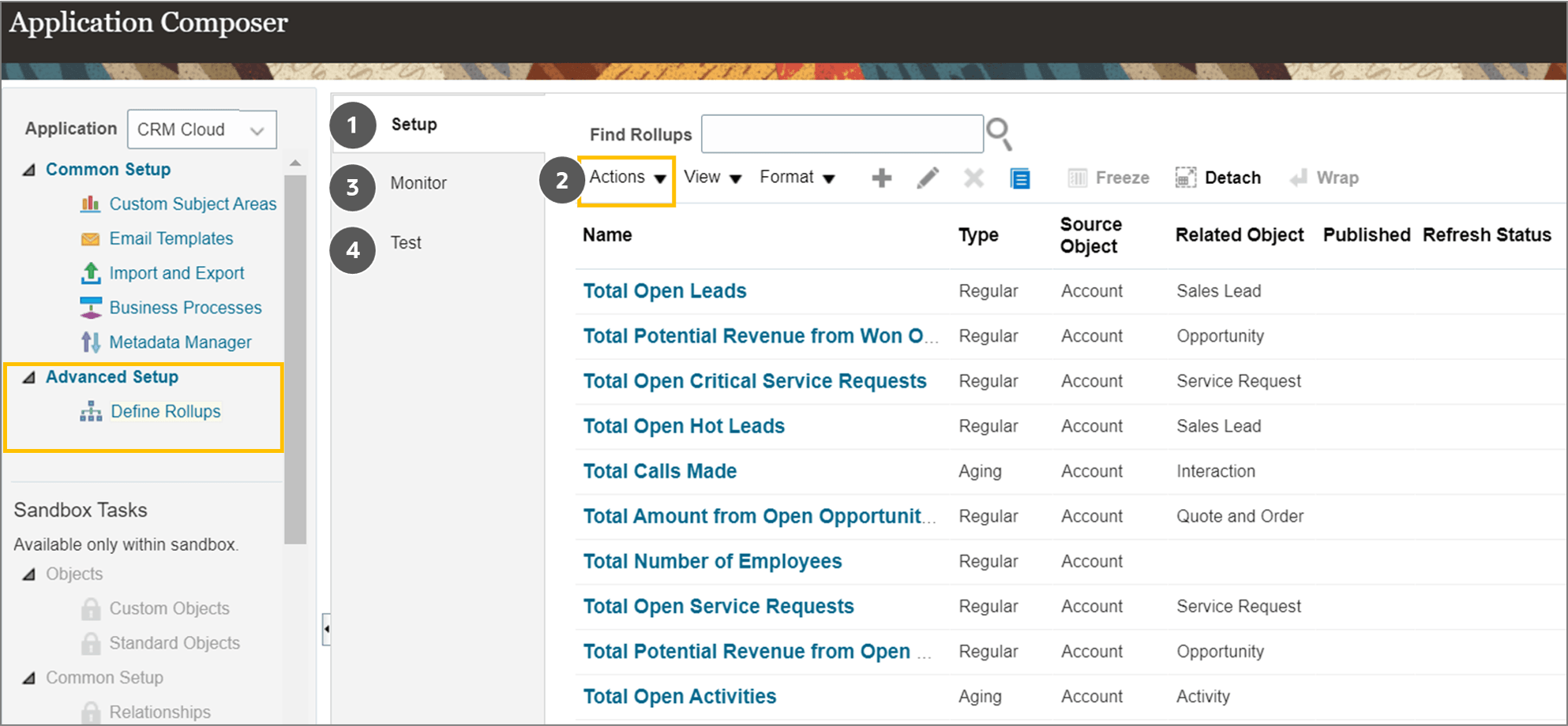

「ロールアップの定義」ページのサンプル・スクリーンショットを次に示します。
「ロールアップの定義」ページ
次の表では、「ロールアップの定義」ページのコンポーネントについて説明しています。
コールアウト
名前
摘要
1
設定
ロールアップのリスト全体を表示します。 リストには、事前定義済とカスタムの両方の公開済および未公開のロールアップがすべて含まれます
列を名前、タイプ(「通常」または「経過」)、ソース・オブジェクト(「アカウント」)、ロールアップの関連オブジェクト、公開済ステータスおよびロールアップの最終リフレッシュ・ステータスでソートできます。
2
処理
  • 作成: 新しいロールアップを最初から作成する場合は、このオプションを使用します。
  • 複製: 事前定義済ロールアップの実用的なコピーを作成する場合は、このオプションを使用します。
  • 編集: カスタム・ロールアップのパラメータを変更する場合は、このオプションを使用します。 事前定義済ロールアップでは、アカウント・ロールアップの階層と計算頻度の2つのパラメータを変更できます。
  • 削除: カスタム・ロールアップを削除する場合は、このオプションを使用します。 事前定義済ロールアップは削除できません。公開解除のみ可能です。
3
モニター
  • 完全リフレッシュ: ロールアップを公開するたびに完全リフレッシュを実行します。
  • 増分リフレッシュ: 公開済ロールアップが最新の値で定期的に更新されるように増分リフレッシュをスケジュールします。 このプロセスは1時間に1回実行されるように設定できます。
    ノート: 完全リフレッシュは、ロールアップが初めて公開された後にのみ使用されます。 その後、増分リフレッシュによりロールアップの再計算と公開が定期的に実行されます。
  • 階層リフレッシュ: このプロセスは、アカウント・ロールアップにのみ適用できます。 階層が変わった場合にアカウント・ロールアップを再計算するために、階層リフレッシュをスケジュールまたは実行します。
  • データ・クリーン・アップ: ロールアップを削除または公開解除するたびに、ロールアップ・エンジンによってこのプロセスが実行されて計算がクリアされるように、データ・クリーン・アップをスケジュールします。
4
テスト
未公開ロールアップをテストして、正しい計算を生成していることを確認します。
