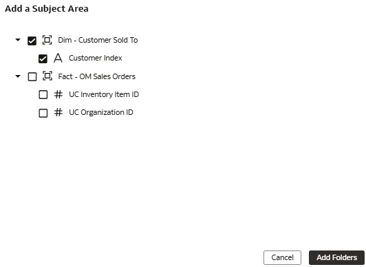

  4. サブジェクト領域の追加で、「顧客インデックス」を選択し、「フォルダの追加」をクリックします。
    新しいカスタム導出列「Customer Index」が表示された「サブジェクト領域の追加」ダイアログ

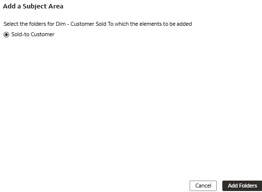

  5. サブジェクト領域の追加で、「販売先顧客」フォルダを選択し、「フォルダの追加」をクリックします。
    「販売先顧客」フォルダが表示された「サブジェクト領域の追加」ダイアログ

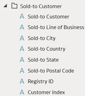

  3. 新しい列「顧客インデックス」が「販売先顧客」フォルダの最後に表示されることを確認します。
    新しい列「顧客インデックス」は、「販売先顧客」フォルダの最後に表示されます
