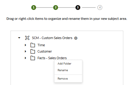

  6. ウィザードのステップ3で、「名前変更」、「削除」および「順序変更」オプションから該当するアクションを選択します。
    「名前変更」、「削除」および「順序変更」オプションが表示されたウィザードのステップ3
  7. 順序を変更するには、線が表示されるまで左クリックし、目的の位置にドラッグして、「次」をクリックします。
    アクションの「順序変更」オプションが表示されたウィザードのステップ3

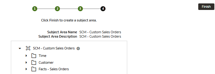

  8. 「終了」を確認してクリックします。
    「終了」ボタンが表示されたウィザードのステップ4
