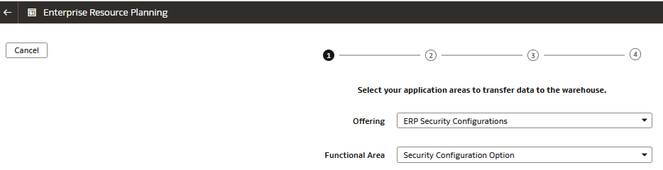

  6. サービス・ページで、「作成」をクリックし、「オファリング」で「ERPセキュリティ構成」を選択して、「機能領域」で「セキュリティ構成オプション」を選択してから「次」をクリックします。
    データ・パイプラインを作成して、Cloud ERPのデータ・セキュリティ設定を同期します
