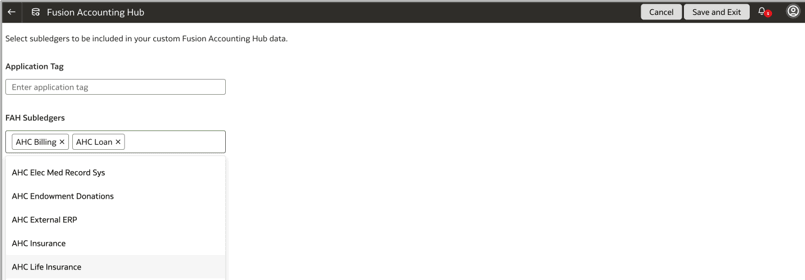

  4. 「Fusion Accounting Hub」ページで、「アプリケーション・タグ」にアプリケーション定義の一意の識別子を入力し、分析に使用できる必要がある会計ハブ補助元帳アプリケーションを選択します。
  5. 「保存して終了」をクリックして、「非アクティブ」ステータスのアプリケーション定義を作成します。

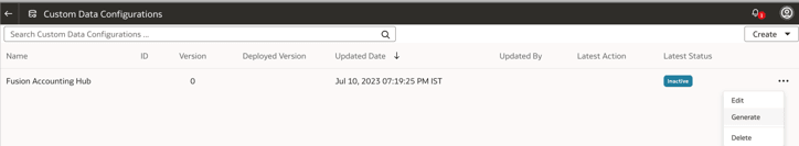

  6. 「カスタム・データ構成」ページで、Fusion Accounting Hub構成の「処理」アイコンをクリックし、「編集」をクリックして、会計ハブ補助元帳の選択を変更します。
    「編集」オプション
  7. 処理オプションから、「生成」をクリックして、バックグラウンド・プロセスを発行するアプリケーション定義をデプロイします。
  8. 「生成」処理が完了したら、処理オプションから「デプロイ」を選択して、Fusion Accounting Hubアプリケーション関連のサブジェクト領域を作成します。
