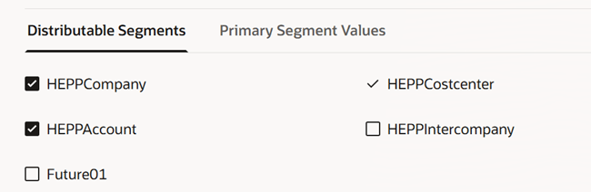

    次の図は、「配分可能セグメント」タブでプライマリ・セグメントに加えて選択されている、HEPPCompanyおよびHEPPAccountという名前の他のセグメントの例を示しています。
    この図は、選択されたセグメントがある「配分可能セグメント」タブを示しています。
