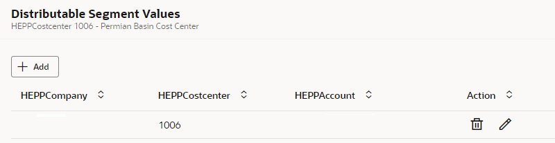

  4. プライマリ・セグメント値に関連付けられたすべての勘定科目が配分可能である場合は、次のステップを実行します:
    1. セグメント値がある行で、「Action(処理)」列の下の「Distributable Segment Values(配分可能セグメント値)」を選択します。
    2. 「Distributable Segment Values (配分可能セグメント値)」で、「Add (追加)」を選択します。
      アプリケーションによって、プライマリ・セグメント値を含む行が追加されます。 プライマリ・セグメント値の列に加えて、「配分可能セグメント」ページで選択したセグメントに基づく列が表示されます。
    3. 残りのセグメントは空白のままにします。
    4. 「送信」を選択します。
      次の例は、コスト・センター1006 - Permian Basin Cost Centerの「配分可能セグメント値」ページの行を示しており、HEPPCompanyおよびHEPP Accountセグメントの値が空白になっています。 つまり、コスト・センター1006に関連付けられた勘定科目のトランザクションと、HEPPCompanyセグメントおよびHEPPAccountセグメントの勘定科目は配分可能です。この図は、合弁企業定義の「配分可能セグメント値」ページを示しています。

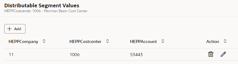

  5. プライマリ・セグメント値に関連付けられた一部の勘定科目のみが配分可能である場合は、次のステップを実行して、それぞれの配分可能勘定科目を識別します:
    1. 「Primary Segment Values(プライマリ・セグメント値)」タブで、プライマリ・セグメント値がある行の「Distributable Segment Values(配分可能セグメント値)」を選択します。 次の図の例では、プライマリ・セグメント値は1006です。
    2. 「Distributable Segment Values (配分可能セグメント値)」で、「Add (追加)」を選択します。これにより、プライマリ・セグメント値のセグメント値の組合せを入力するための編集可能な行が追加されます。
      次の例は、合弁企業の3つのセグメントHEPPCostcenter (デフォルトで選択されたプライマリ・セグメント)、HEPPCompanyおよびHEPPAccountを示しています。
      この図は、3つのセグメントが識別された合弁企業の「配分可能セグメント値」ページを示しています。
    3. 他のセグメントの配分可能勘定科目を識別するために、次の処理を実行できます:
      • ドロップダウン・リストを選択し、値を選択します。
      • %ワイルドカードを使用して、セグメントの勘定科目の範囲を配分可能として指定します。
      • セグメントのすべての値が配分可能である場合は、セグメントを空白のままにします。
    4. 追加した行で「Submit(発行)」を選択します。
    5. 必要に応じて行を追加し、追加の配分可能勘定科目を識別します。
  6. 終了したら、ページで「送信」を選択して変更を保存します。
