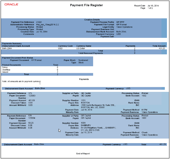

次の図は、支払ファイル台帳レポートの例を示しています。
この図は、支払ファイル台帳レポートの例を示しています。
