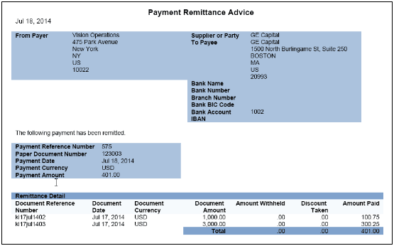

送金通知書レポートは、支払済の請求書がリストされる事前定義済支出レポートであり、サプライヤにPDF添付としてFAXまたはEメールで送信したり、印刷して郵送する目的で使用できます。
この図は、送金通知書レポートの例を示しています。
