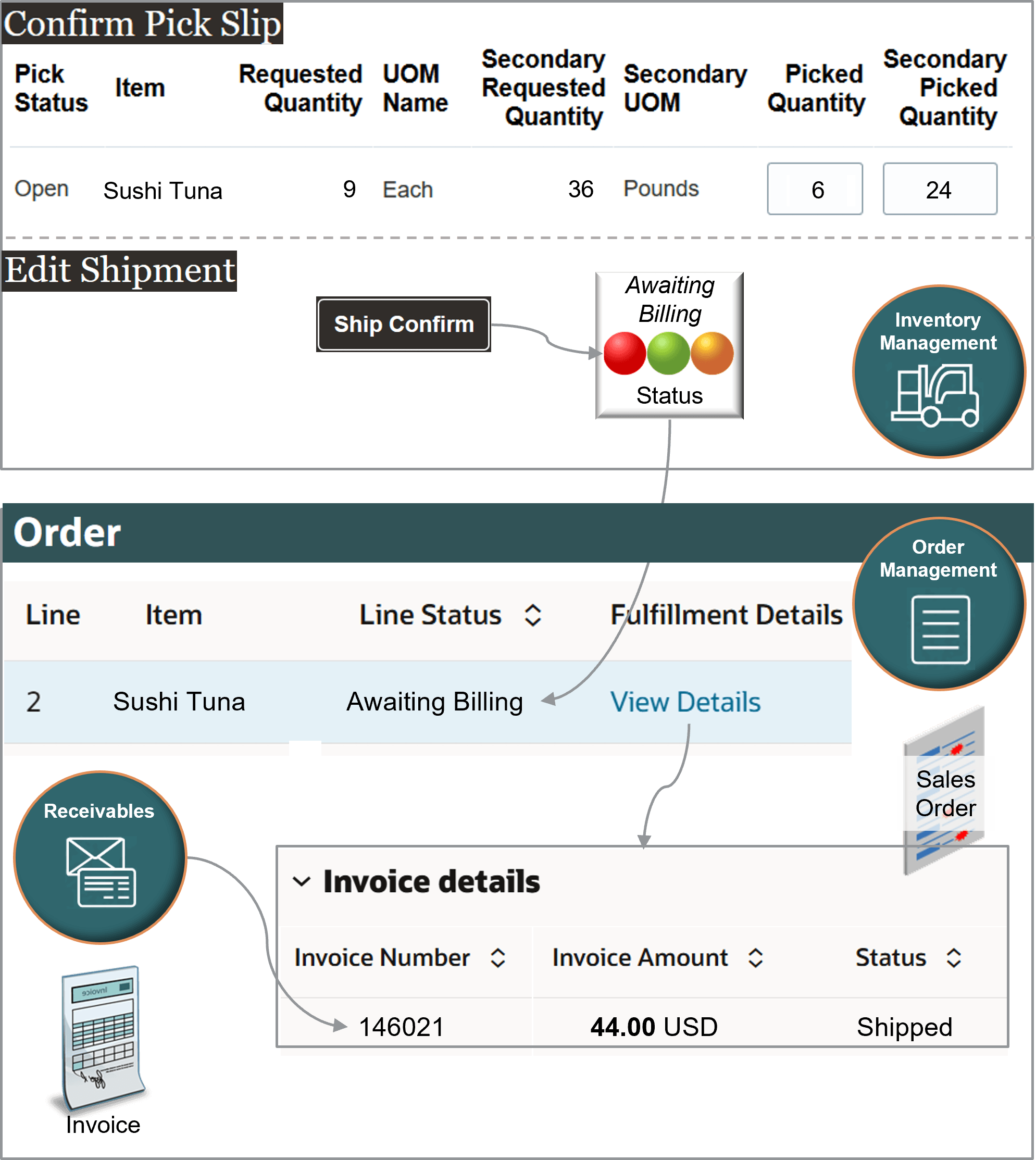

  • 要求数量はプライマリ各メジャーにあります。 3つのケースをオーダーし、各ケースに3つのマグロをオーダーしたため、9つが含まれています。
  • ケースが棚とスプロイルに長すぎる場合、要求された3ケースではなく2ケースのみを選択します。 ピッキング済数量はプライマリ「個」にあるため、「ピッキング済数量」を6に設定します。これは、各ケースにマグロが3個あるためです。 各マグロの重量はそれぞれ4ポンドであるため、Inventory Managementではセカンダリ・ピッキング済数量が自動的に24に設定されます。これは、各ケースの重量は12ポンドで、2ケースを選択するためです。

ピック・スリップの確認
  1. 「在庫管理」ページで、「タスク」>「ピック・スリップの確認」をクリックします。
  2. 「ピック・スリップの確認」ページで、次の値を検索します。
    属性
    ピック・ウェーブ
    1307257
  3. 検索結果の「ピック・スリップ」列にあるリンクをクリックします。
  4. 「Picks(ピック)」領域で、次の値を確認します。
    属性
    要求数量
    最大ピック数量
    9
    これは、プライマリ・メジャー「個々」の数量です。 マグロを3ケース・オーダーし、各ケースの数量は3であるため、合計は9です。
    セカンダリ単位
    ポンド
    セカンダリ・リクエスト数量
    36
    この値は、作成した換算ルールによって計算されます。これは、品目のプライマリ各メジャーと品目のセカンダリ・ポンド・メジャーとの間の換算です。
    セカンダリ・ピック数量
  5. 次の値を設定します。
    属性
    ピック数量
    9
    プライマリ各メジャーの数量です。
  6. 「Picked Quantity(ピック数量)」で設定した値に従って、「Secondary Picked Quantity(セカンダリ・ピック数量)」が自動的に更新されます。
    属性
    セカンダリ・ピック数量
    36
    セカンダリ・ポンド・メジャーの数量です。
  7. この手順の前半の偏差係数を+/- 10%に設定します。36の10%は3.6であるため、セカンダリ・ピック数量を次のように設定できます:
    • 32.4の低値(36 - 3.6)。
    • 39.6の上限(36と3.6)。
    選択した2つのケースの重量を測定し、蒸発によって重量を失ったことがわかります。 実際に体重は36ポンドではなく、34ポンドです。 したがって、手動で値を36から34に減らします。これは、偏差で許容される下限範囲を上回ります。
    属性
    セカンダリ・ピック数量
    34
    製品管理で品目に設定した偏差係数属性によって、設定できる値が制御されます。
    選択したケースの重量が32.4未満または39.6より大きいことがわかった場合は、使用できません。 他のケースを選択する必要があります。
  8. 値を設定し、「確認」→「確認して出荷確認に進む」をクリックします。
    属性
    確認準備完了
    Selected.
  9. 出荷を確認します。 「出荷の編集」ページで値を確認し、「出荷確認」をクリックします。
    属性
    明細ステータス
    段階的
    要求数量
    ステージング数量
    9
    セカンダリ・ピック数量
    34
    セカンダリ・リクエスト数量
    36
    Inventory Managementは、出荷を確認した更新をOrder Managementに送信し、Order Managementはオーダーのステータスを「請求待ち」に更新します。

注文書の確認
  1. オーダー管理作業領域に移動し、販売オーダー525940をオープンします。
  2. オーダーの合計が、オーダーを発行したときと異なることに注意してください。 これは、実際にピッキングした数量を減らしたために発生します。
    オーダー明細は次のとおりです。
    品目
    数量
    ステータス
    単位
    価格
    金額
    Sushi Tuna
    3
    請求待機中
    3ケース
    2
    68
    オーダー管理では、出荷から受け取った数量を使用して金額が再計算されるため、出荷した実際の数量が反映されます。

オーダー明細の請求書詳細の確認
  1. 参照:
    属性
    ステータス
    出荷済
  2. 明細の請求属性を確認します。 フローが受注を正常に請求したことを示します。
    属性
    請求書番号
    146021
    請求書金額
    68.00 USD
Order Managementは、請求書を作成するためのリクエストを作成し、Oracle Receivablesに送信します。 Receivablesでは、次の価格設定単位が使用されます。
