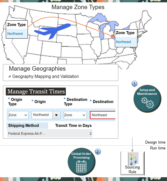

Oracle Global Order Promisingで供給のソースとして使用できるように地理を設定します。
地理には、リージョンとゾーン、移動時間が含まれます。 納期回答で様々な方法で使用できるように、地理を設定します。 たとえば:
次に概要を示します。
次に概要を示します
ノート:
  1. 「設定および保守」作業領域を使用して、ゾーンの設定、検証、移動時間の設定を行います。
  2. 実行時に、Global Order Promisingでは、品目を納期処理するために使用するソース・ルールへの入力として地理が使用されます。

「ノードの親からの供給の取得」で説明されている階層に従って供給を割り当てる必要があるとします。 簡潔にするために、このトピックでは、北西部ゾーンと北東部ゾーンの間の地理の設定方法のみについて説明します。
設定のサマリー
  1. ゾーンを設定します。
  2. 地理を管理します。
  3. 移動時間を管理します。
このトピックではサンプル値を使用します。 実装に異なる値が必要になる場合があります。

移動時間の管理
  1. 「設定および保守」作業領域に移動し、「移動時間の管理」タスクに移動します。
  2. 「移動時間の管理」ページの検索結果で、「処理」→「行の追加」をクリックし、値を設定します。
    属性 値
    オリジン・タイプ ゾーン
    元 Northwest
    搬送先タイプ
    ゾーン
    納期回答には、ゾーン、内部事業所、外部事業所またはリージョンを使用できます。
    移動先 Northeast
  3. 「出荷方法」セクションで、「アクション」>「出荷方法の割当」をクリックし、値を設定して、「OK」>「保存してクローズ」をクリックします。
    属性 値
    出荷方法 Federal Express 2日
    移動時間(日数) 2
    バックグラウンドについては、「移動時間」を参照してください。
