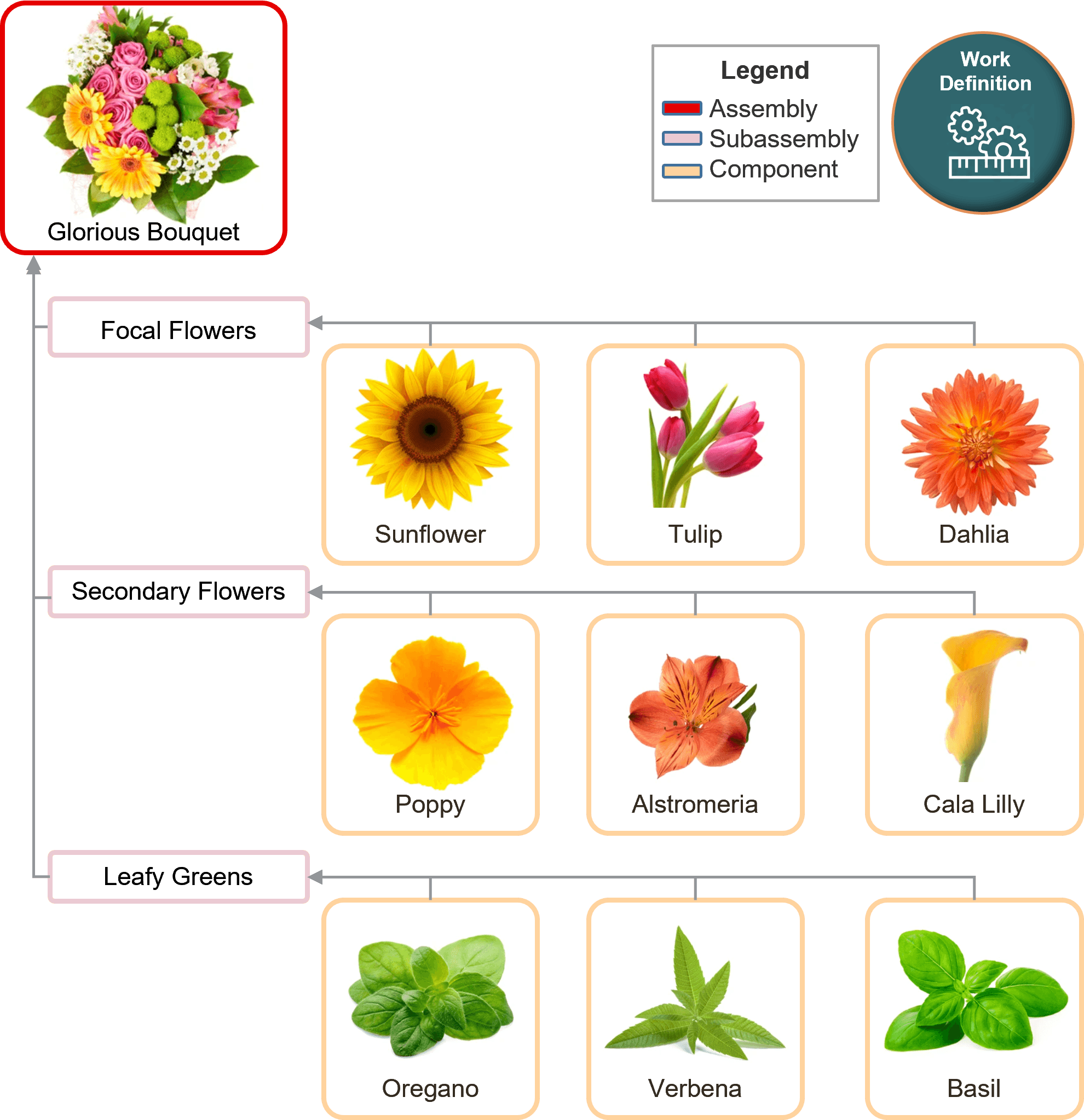

同じコンポーネント、異なるレベル、日付および基準
ビジネス・シナリオによっては、作業定義に多くの柔軟性が必要となる場合があります。
花束であるGlorious Bouquetという品目を販売するとします。 顧客は、花束のさまざまな部分で、年内のさまざまな時期に見たい花について、非常に目に見える味を持っています。 一部のタイプの花は常に利用可能であり、顧客は季節に関係なく常にそれらを望んでいるので、それらを固定すると考えます。 しかし、他の花は季節とともにやってくるので、それらを変数として見ます。
作業定義に次の階層があるとします:
説明
- Glorious Bouquetは、あなたのトップレベルのアセンブリです。
- Focal Flowers、Secondary Flowers、Leafy Greensはサブアセンブリです。
- Sunflower、Tulip、Dahlia、California Poppy、Alstroemeria、Cala Lilly、Oregano、VerbenaおよびBasilはコンポーネントです。
簡潔にするために、私たちはSecondary FlowersとCalifornia Poppyに焦点を当てます。 それらを特定します。
| 品目 | 説明 |
| Glorious Bouquet | AS301. トップ・レベル・アセンブリ。 |
| Secondary Flowers | SA1. コンポーネントを含むサブアセンブリ。 |
| California Poppy | C1. コンポーネント。 |
作業定義に、作業定義の異なるレベルで同じクリティカル・コンポーネントの複数のインスタンスが含まれ、そのコンポーネントの基準が有効日によって異なるとします。 スケジュール済プロセスは、各インスタンスを親品目にリンクします。 コンポーネントの基準が次の場合:
- 固定 スケジュール済プロセスでは、各インスタンスの日付が親にロールアップされます。
- 「変数」。 半組立品と構成部品の間の日付が一致する場合、または構成部品の日付が半組立品の日付範囲内にある場合は、その構成部品が生産資源構成表に含まれます。 そうでない場合、そのコンポーネントは含まれません。 このロジックは、クリティカルでないサブアセンブリがあり、クリティカルなコンポーネントが含まれている場合に適用されます。

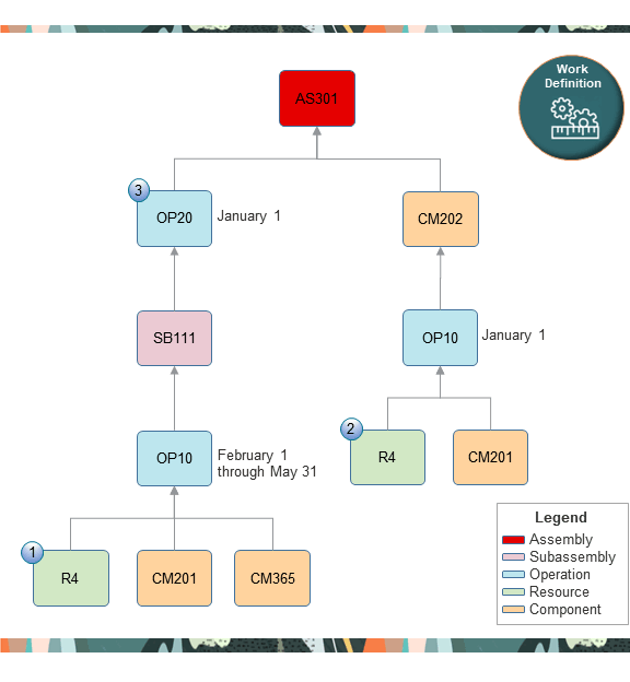

同じコンポーネントまたはリソース、日付の重複
次に、作業定義の階層が少し異なるとします:
M1
AS301
CM201
CM202
R3
R4
SB111
CM201
CM365
R4
次の値があるとします:
| 組立品 | コンポーネントまたはリソース | 工程連番 | 数量 | 基準 | 有効日 |
| AS301 | CM202 | 10 | 1 | 変動 | 1月1日 |
| - | CM201 | 10 | 1 | 変動 | 1月1日 |
| - | R4 | 10 | 0.5 | 変動 | 1月1日 |
| - | SB111 | 20 | 1 | 変動 | 1月1日 |
| - | R3 | 20 | 0.5 | 変動 | 1月1日 |
| SB111 | CM201 | 10 | 1 | 変動 | 2月1日から5月31日 |
| - | CM365 | 10 | 1 | 変動 | 2月1日から5月31日 |
| - | R4 | 10 | 0.5 | 変動 | 2月1日から5月31日 |
次のように仮定します。
- SB111およびR3を除き、すべてのコンポーネントおよびリソースが重要です。
- AS301とSB111は、どちらも同じCM201コンポーネントと同じR4リソースを使用します。
- CM201は、終了日なしで1月1日に有効になり、R4の日付範囲は2月1日から5月31日までであるため、CM201とR4の日付は互いに重複します。
「リソース構成表の作成」スケジュール済プロセスを1月1日に実行し、次のリソース構成表を作成するとします:
| 組立品 | コンポーネントまたはリソース | 数量 | 有効日 |
| AS301 | CM202 | 1 | 1月1日 |
| - | CM201 | 1 | 1月1日 |
| - | CM201 | 1 | 2月1日から5月31日 |
| - | R4 | 0.5 | 1月1日 |
| - | CM365 | 1 | 2月1日から5月31日 |
| - | R4 | 0.5 | 2月1日から5月31日 |
スケジュール済プロセスは、子SB111のコンポーネント、リソースおよび日付をリソース構成表の親AS301にロールアップします。
CM202コンポーネントの要求が発生した場合:
- 2月1日から5月31日まで、納期回答では数量2が消費されます
- 1月1日から1月31日まで、または6月1日以降に納期回答では数量1が消費されます
R4リソースの要求が発生した場合:
- 2月1日から5月31日まで、納期回答では1時間の数量が消費されます
- 1月1日から1月31日まで、または6月1日以降に、納期回答では0.5時間の数量が消費されます
項目の基準を「固定」または「変数」に設定することに注意してください。
この例では、データの収集が終了した後、この階層の作業定義を示します:
ノート
- R4リソースは、OP10操作を実行してSB111サブアセンブリを構築します。 CM201およびCM365コンポーネントを使用します。 このOP10は、2月1日より早く開始できますが、5月31日より後に終了する必要があります。
- R4リソースはOP10操作を実行し、CM201コンポーネントを使用してCM202コンポーネントをアセンブルします。 このOP10は、1月1日以降にいつでも開始できます。
- R4リソースは、OP20操作を実行して、最終的なAS301アセンブリを構築します。 SB111サブアセンブリおよびCM202コンポーネントを使用します。 このOP20は、1月1日以降にいつでも開始できます。
