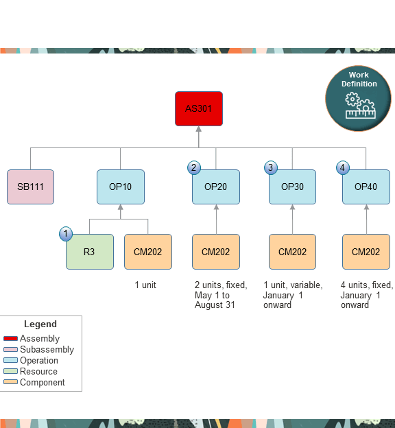

品目に次の階層があるとします:
M1
  AS301
    CM201
    CM202
  R3
  SB111
    CM364
    CM365
  R4
同じコンポーネント、異なる数量または基準
次の作業定義があるとします:
行 組立品 コンポーネントまたはリソース 工程連番 数量 基準 有効日
1 AS301 SB111 10 1 変動 1月1日
2 - CM201 10 1 変動 1月1日
3 - CM202 20 2 固定 5月1日から8月31日
4 - CM202 30 1 変更項目 1月1日
5 - CM202 40 4 固定 1月1日
6 - R3 10 0.5 変動 1月1日
7 SB111 CM364 10 1 変動 1月1日
8 - CM365 10 1 変動 1月1日
9 - R4 10 0.5 変動 1月1日
ノート
  • すべてのコンポーネントおよびリソースがクリティカルであるとします。
  • CM202コンポーネントには複数のインスタンスがあり、各インスタンスには異なる操作、数量およびベースがあります。
  • 簡潔にするために、終了日がない場合、表の「有効日」列には開始日のみが含まれます。
  • ここでは、例を説明するためにのみ「行」を使用しています。 実際の作業定義またはリソース構成表にそのような行はありません。
「リソース構成表の作成」スケジュール済プロセスを1月1日に実行するとします。 次のリソース構成表が作成されます:
行 組立品 コンポーネントまたはリソース 数量 基準 有効日
1 AS301 SB111 1 変動 1月1日
2 - CM201 1 変動 1月1日
3 - CM202 2 固定 5月1日から8月31日
4 - CM202 1 変更項目 1月1日
5 - CM202 4 固定 1月1日
6 - R3 0.5 変動 1月1日
7 SB111 CM364 1 変動 1月1日
8 - CM365 1 変動 1月1日
9 - R4 0.5 変動 1月1日
簡潔にするために、納期回答がCM202をどのように約束するかに焦点を当てましょう。 CM202の需要日が5月1日から8月31日に発生した場合、納期回答では合計数量7が消費されます:
  • 行3の数量2、プラス
  • 数量1(行4からプラス)
  • 行5の数量4
CM202の需要日が1月1日から4月30日まで、または8月31日より後に発生し、行3の有効日の範囲外であるとします。 納期回答では行3が無視され、合計数量5が消費されます:
  • 数量1(行4からプラス)
  • 行5の数量4
この例では、データの収集が終了した後、この階層の作業定義を示します:
ノート
  1. R3リソースは、OP10操作を実行して、1つのSB111サブアセンブリの数量と1つのCM202コンポーネントの数量を作成します。
  2. 需要が5月1日から8月31日に発生した場合、OP20操作によって、数量2のCM202コンポーネントがAS301アセンブリに追加されます。
  3. 1月1日以降に需要が発生した場合、OP30操作により、数量1のCM202コンポーネントがAS301アセンブリに追加されます。
  4. 1月1日以降に需要が発生した場合、OP40操作によって、AS301アセンブリに4つのCM202コンポーネントの数量が追加されます。
このシーケンスは、AS301アセンブリを構築します。 納期回答では、同様の順序を使用して、SB111の納期回答を指定します。

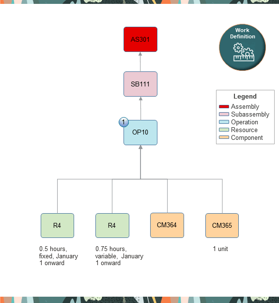

同じ生産資源、異なる数量または基準
次の作業定義を作成するとします。
3 - CM202 30 1 変動 1月1日
4 - R3 10 0.5 変動 1月1日
5 SB111 CM364 10 1 変動 1月1日
6 - CM365 10 1 変動 1月1日
7 - R4 10 0.5 固定 1月1日
8 - R4 10 .75 変動 1月1日
作業定義には、R4リソースのインスタンスが複数あります。 各インスタンスには同じ操作がありますが、数量と基準は異なります。
2 - CM201 1 変動 1月1日
3 - CM202 1 変動 1月1日
4 - R3 0.5 変動 1月1日
5 SB111 CM364 1 変動 1月1日
6 - CM365 1 変動 1月1日
7 - R4 0.5 固定 1月1日
8 - R4 0.75 変更項目 1月1日
簡潔にするために、納期回答がR4をどのように約束するかに焦点を当てましょう。 R4のどちらのインスタンスも、終了日なしで1月1日に有効になるため、納期回答では常に合計数量1.25が使用されます:
  • 行7の0.5の数量と加算
  • 行8からの0.75の数量
ノート
    • R4は、OP10操作の完了に0.5時間かかります。
    • R4は、OP10操作の完了に0.75時間かかります。

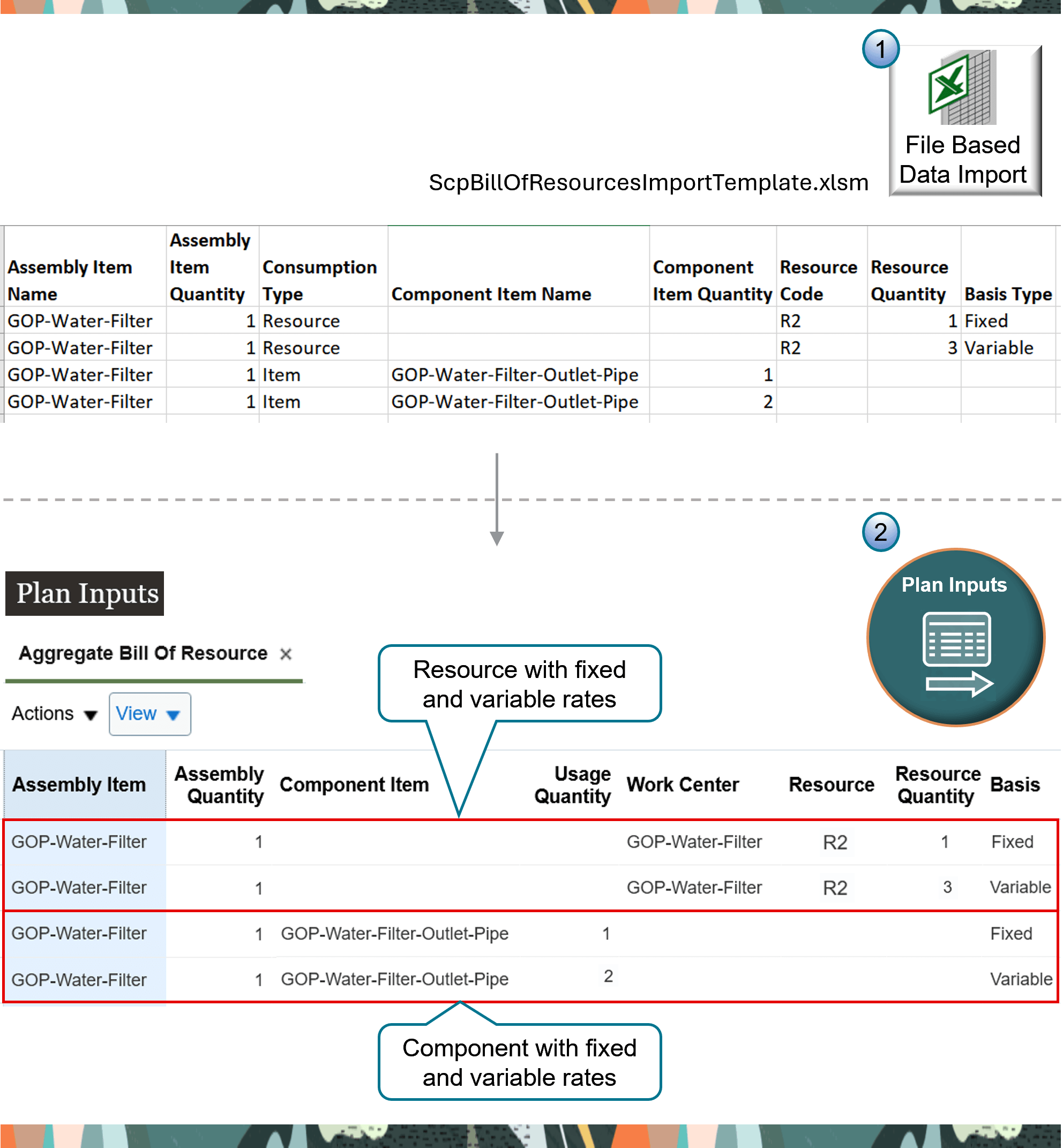

データのインポート
Oracle Manufacturingの作業定義から値を収集し、それらを使用して各製造工程の消費のタイプとレートを指定できます。 かわりに、ファイル・ベース・データ・インポート(FBDI)を使用してインポートすることもできます。
ノート
  1. サプライ・チェーン・プランニング生産資源構成表FBDI (ScpBillOfResourcesImportTemplate.xlsm)テンプレートを使用して、生産資源構成表をインポートします。
    • 「基準タイプ」列を使用して、生産資源の数量または構成部品の数量が固定か可変かを指定します。 同じコンポーネントまたはリソースを持つ複数の行を含めることができ、各行で基準を異なる方法で設定できます。
    • Oracle Manufacturingを使用するかどうかに関係なく、FBDIを使用してデータをインポートできます。
  2. 「プラン入力」作業領域を使用して、アップロードしたデータを表示します。
演習
GOP-Water-Filterアセンブリ・アイテムをインポートする必要があるとします。
  1. FBDIを使用してデータをアップロードします。
  2. 「プラン入力」作業領域に移動します。
  3. 「オープン」をクリックし、「リソース構成表の集計」を選択して、OKをクリックします。
  4. 値を検索します。
    属性 値
    組立品目 GOP-Water-Filter
  5. 検索結果にインポートしたデータが含まれていることを確認します。
