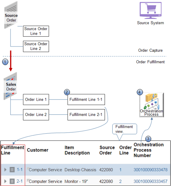

Order Managementによるソース・オーダーの受注への変換方法
Order Managementでは、Order Managementで作成したソース・オーダー、またはソース・システムから受信したソース・オーダーが変換され、オーダー履行が最適化されます。
Order Managementでのソース・オーダーの変換方法
Order Managementはソース受注を変換します。
  1. Order Managementで送信したソース・オーダー、またはソース・システムから取得するソース・オーダーを受け取ります。 この例では、ソース・オーダーに3つのオーダー明細が含まれています。
  2. ソース・オーダーをオーダー明細に分割します。
  3. 各オーダー明細を新規オーケストレーション・プロセスに割り当てて、オーダー明細の履行をオーケストレーションします。
    たとえば、オーダー明細1-1をオーケストレーション・プロセス300100090333478に割り当て、オーダー明細1-2をオーケストレーション・プロセス300100090333457に割り当てることができます。
    ダイアグラムには、履行をモニターするために使用するビューの一部が含まれています。 詳細は、オーダー履行のモニターを参照してください。
  4. オーダー明細を履行するオーケストレーション・プロセスを開始します。 Order Managementのクラシック・ページで履行ビューを使用して、オーケストレーション・プロセスをモニターできます。
通常、Order Managementでは、送信後数秒以内に変換が終了します。
オーケストレーション・プロセスの最終ステップの完了日は、ソース・オーダーの要求日に設定されます。 最後の履行完了ステップによって、オーケストレーション・プロセスの最終ステップが設定されます。
配送中に使用できる注文書の一部
次の部品を使用して、注文配送を監視および管理します。
販売オーダーの部分
説明
オーダー
受注明細が含まれます。
  • 販売オーダーとオーダー明細の関係は、ソース・オーダーとソース・オーダー明細の関係に似ています。
  • オーダー管理の販売オーダーは、ソース・システムのソース・オーダーの構造を正確に反映していない場合があります。
オーダー明細
  • オーダー明細とオーダー明細の関係によって、ソース・オーダーの元の構造の一部が保持されるため、Order Managementで販売オーダーのオーダー明細が分割されている場合でも、ソース・オーダーの元の意図を簡単に追跡できます。
履行に送信したオーダー明細
「オーダー管理」作業領域で変更可能な販売オーダーの一部。 例:
  • オーダー明細をスケジュールまたはスケジュール解除します。
  • オーダー明細の品目を予約します。
  • オーダー明細の品目を置換します。
  • オーダー明細の倉庫、出荷方法または需要区分を変更します。
オーケストレーション・プロセス
オーダー管理者は、オーケストレーション・プロセスを設定して、このプロセスで実行するタスクを決定します。
Order Management作業領域でオーケストレーション・プロセスを変更することはできませんが、オーダー明細の管理中にそのインスタンスをモニターし、進捗をモニターできます。
返品オーダー明細
Order Managementが品目の返品に使用するオーダー明細を表します。 オーダー明細と似ていますが、返品品目に固有の属性のセットが含まれています。
