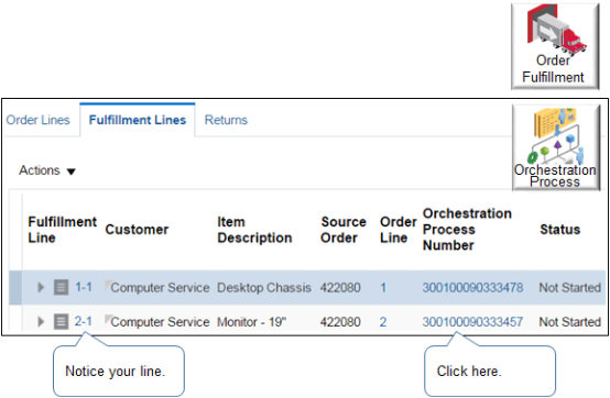

この例では、「オーダーの管理」をクリックし、販売オーダーを検索して開きます。
  1. 履行ビューを使用して、オーダー履行をモニターして管理します。 販売オーダーを履行するためにOrder Managementが追加したオーダー明細やオーケストレーション・プロセスなど、オーダー変換の結果が表示されます。
  2. 「履行明細」タブで、Order Managementで作成した受注明細ごとに個別の受注明細が追加され、各受注明細に受注ステータスおよびオーケストレーション・プロセスに関する詳細が含まれていることを確認します。
    作成した各オーダー明細ごとに個別のオーダー明細があり、各オーダー明細にはオーダー・ステータスおよびオーケストレーション・プロセスに関する情報が含まれます
    詳細は、「Order Managementによるソース・オーダーの受注への変換方法」を参照してください。
  3. オーケストレーション・プロセス番号(例: 300100090333478)をクリックします。

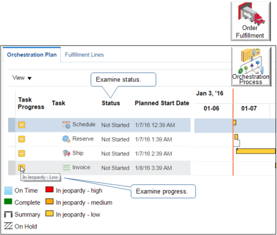

  4. 「オーケストレーション・プラン」タブで、オーケストレーション・プロセスがオーダー明細を履行するようにスケジュールした履行タスクと、各履行タスクの現在のステータスを確認します。
    履行タスクごとに危険性が低い例を次に示します。
    各履行タスクの危険が「低」の例
    ノート
    • 開始されたタスクはありません。
    • オーケストレーション・プロセスでは、計画開始日が発生していない、最早許容出荷日が将来発生しすぎている、その他の販売オーダーの優先度が高くなるなど、様々な理由で履行タスクが開始されない場合があります。
    • 詳細は、問題の修正およびパフォーマンスの向上を参照してください。

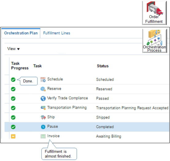

次に、請求書履行タスクまでの販売オーダーのすべての履行タスクを完了し、販売オーダーへの請求を待機しているオーケストレーション・プランの例を示します。
オーケストレーション・プランの例
チェック・マークは、履行タスクが完了したことを示します。 作成したオーケストレーション・プランは、オーダー管理者が「オーダー管理」をどのように設定したかに応じて、履行タスクとタスク・ステータスの表示が異なることがあります。
このオーケストレーション・プランの例には、次の履行タスクが含まれています。
履行タスク
説明
スケジュール
オーダー納期処理にスケジューリング要求を送ります。
これは、たとえば販売オーダーのスケジュール作成、販売オーダーのスケジュール解除、または品目の有効数量確認のために行います。
予約
在庫履行システムに予約要求を送ります。 予約は、販売オーダーに対する供給品を確保して、他の販売オーダーやシステムがその供給品を使用できないようにします。
取引コンプライアンスの確認
取引コンプライアンス・スクリーニングを実行します。 担当のオーダー・マネージャは、オーダー履行時に、取引コンプライアンスを目的として各販売オーダーのスクリーニングを行うために、「オーダー管理」を管理します。
詳細は、取引コンプライアンス・スクリーニングを必要とする販売オーダーの管理を参照してください。
輸送プランニング
販売オーダーに関する輸送を計画するため、Transportation Managementに要求を送ります。
出荷
出荷要求を作成する履行システムに要求を送ります。 出荷システムは、出荷確認前の時点を含め、ステータスが更新されると、常にOrder Managementに履行明細を送ります。
たとえば、「履行明細」タブに表示される属性の更新済詳細を送信します。
  • 予定出荷日
  • 予定到着日
  • 実績出荷日
  • 実際の配送日(出荷)
  • 実績搬送日(Oracle Transportation Planning)
一時停止
出荷搬送確認を一時的に停止します。 一時停止タスクはオーケストレーション・プロセスの実行を一時的に停止することができるので、履行の条件が満たされるまで待機できます。
請求書
請求システムに要求を送り、受け取った応答を解釈します。
次の処理を実行した場合、Order Managementではオーケストレーション・プランは更新されません。
  • オーダー明細を手動で分割します。
  • 出荷セットからオーダー明細を削除。
  • 倉庫を変更。
  • 代替品目を使用。
  • 出荷予定日を上書き。
たとえば、オーダー明細の数量を10から100に変更すると、Order Managementはオーケストレーション・プランの「予約」ステップを更新して、オーダー明細をスケジュールどおりに搬送できることを確認します。 しかし、倉庫を変更した場合、オーダー管理は予約ステップを更新しません。
