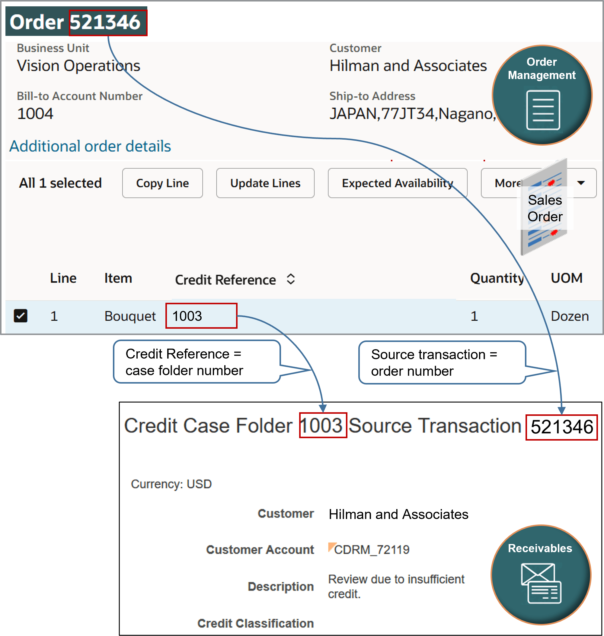

販売オーダーで与信チェックが必要な場合は、Oracle Receivablesによって事例フォルダが作成されます。 ケース・フォルダはOracle Receivablesのページであり、与信限度額、信用度など、顧客に関する詳細と販売オーダーが含まれます。 与信アナリストは、事例フォルダを使用して、与信保留の削除、与信限度額の増加など、実行する処理を決定します。
Order Managementのオーダー明細の与信参照属性
ノート
  • 各事例フォルダには一意の番号が含まれます。
  • Order Managementのオーダー明細の「与信参照」属性は、Oracle Receivablesの事例フォルダを参照します。
  • 事例フォルダの「ソース・トランザクション」属性は、オーダー管理の「販売オーダー番号」属性を参照します。 Oracle Receivablesでは、勘定科目が他のアプリケーションで販売オーダーではないトランザクションを参照する可能性があるため、ソース・トランザクションが使用されます。

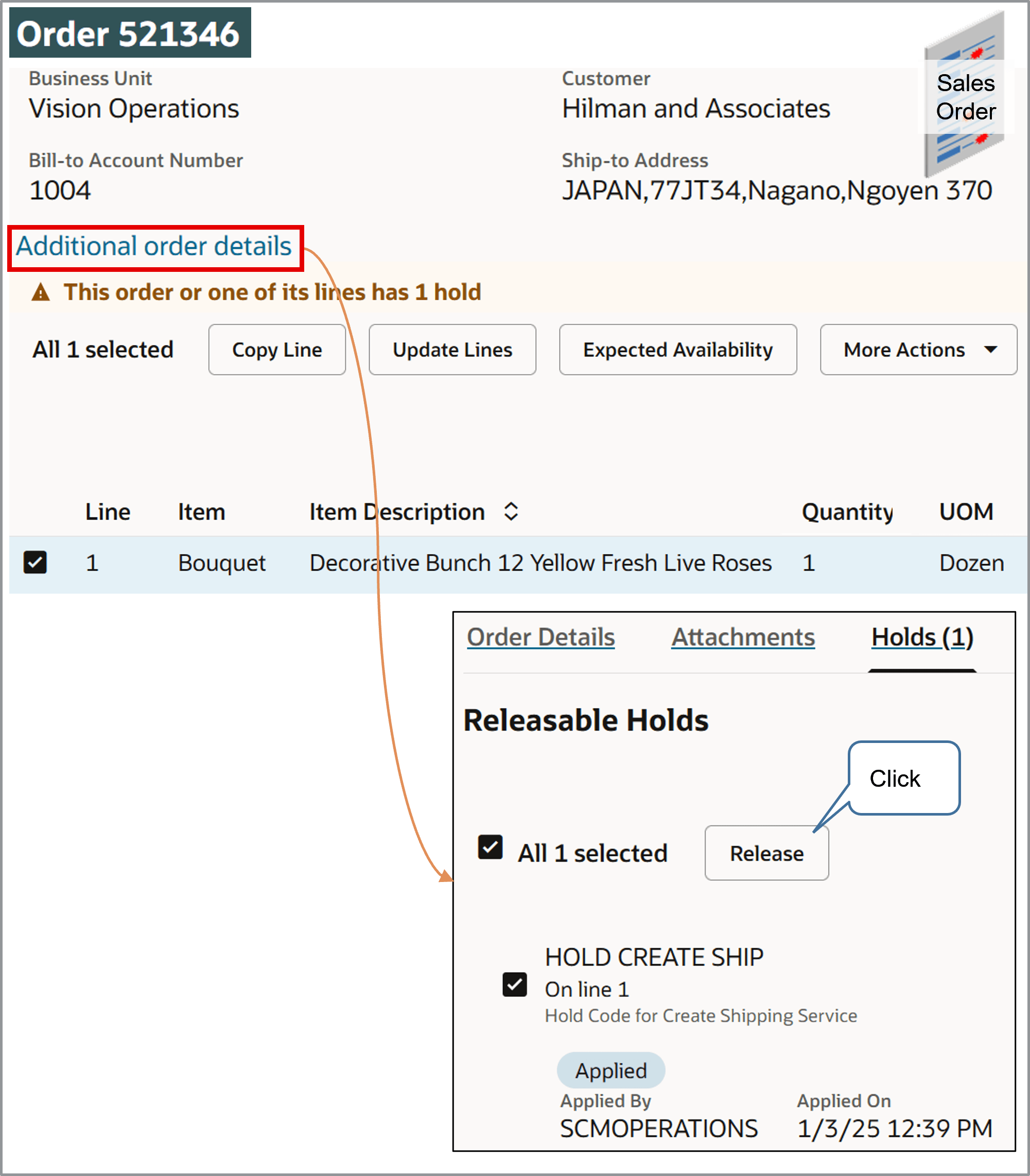

販売オーダーを作成し、与信チェック保留に入り、与信アナリストが保留を解除し、与信チェック詳細を確認する必要があるとします。
  1. 保留詳細を確認します。
    • 「Order Management(オーダー管理)」作業領域で受注を検索し、詳細を確認します。
      保留を含むオーダー明細
  2. クレジット参照を確認します。
    • オーダー明細の「列のカスタマイズ」をクリックし、「与信参照」属性を表示します。
      「与信参照」属性に事例番号が表示されます。
