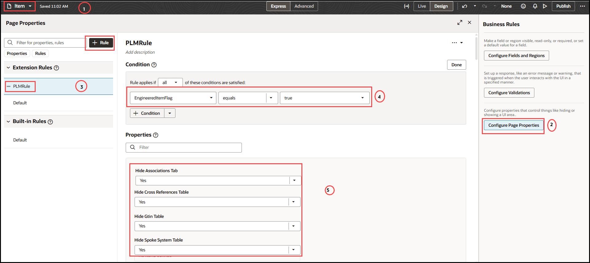

ユースケース: すべてのエンジニアド・アイテムのタブと表を非表示にします。
ルールの条件と処理を定義する方法を次に示します。
  • 条件:
    • エンジニアド・アイテム・フラグ= true
  • 処理:
    • タブを隠す:
      • 「関連」タブ
    • 表の非表示:
      • 相互参照
      • GTIN
      • スポーク・システム
      • 関係品目
このイメージは、アイテムのタブを非表示にする方法を示しています

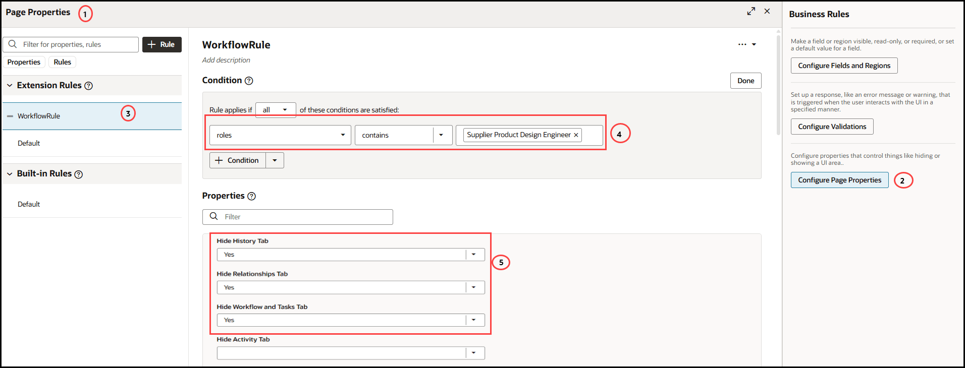

ユースケース: ユーザー・ロールに基づいてタブを非表示にする
ロールに基づいてタブを非表示にするルールの条件と処理を定義する方法を次に示します。
  • 条件:
    • ロール= サプライヤ製品設計エンジニア
  • 処理:
    • タブを隠す:
      • 履歴
      • 関係
      • ワークフローとタスク
この図は、ワークフローのタブを非表示にする例を示しています

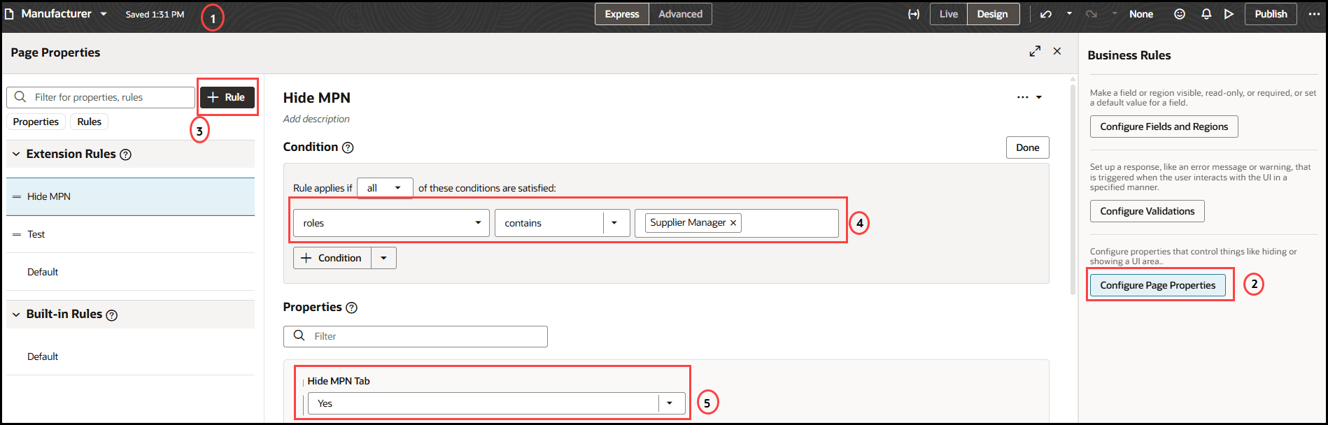

ユース・ケース: 製造業者のタブの非表示
製造業者のタブを非表示にするルールの条件と処理を定義する方法を次に示します。
  • 条件:
    • Role (ロール) = Supplier Manager (サプライヤ・マネージャ)
  • 処理:
    • 「MPN」タブの非表示= 「Yes」
この図は、Manufacturerオブジェクトのタブ内でタブを非表示にする例を示しています
「製造元のページ・プロパティ定数」表に用意されているページ・プロパティ定数を使用して、「はい」または「いいえ」の値を設定することでタブの表示/非表示を切り替えることができます。 デフォルトでは、ページ・プロパティ定数が空白の場合にタブが表示されます。
ビジネス・ルールを使用して製造業者に対して非表示にできるタブのリストを見てみましょう。
