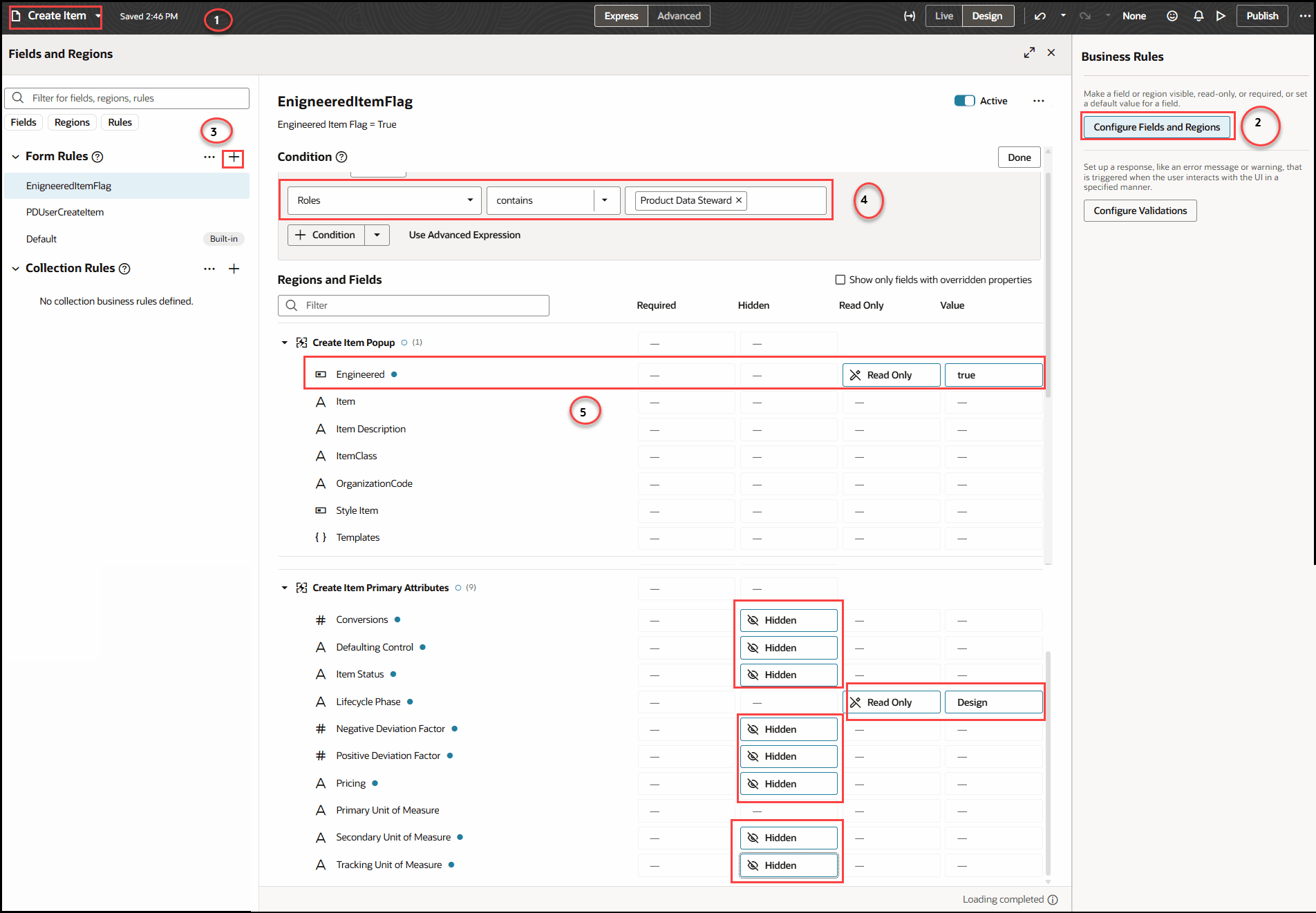

  1. ページに移動します。
  2. 「設定およびアクション」メニューから「Visual Builder Studioでのページの編集」タスクを選択します。
  3. プロジェクトを選択するか、新しいプロジェクトを作成します。 Expressモードであることを確認します。
  4. ビジネス・ルールの「フィールドおよびリージョンの構成」ボタンをクリックします。
  5. 「フィールドとリージョン」領域で、「リージョン」をクリックし、フィールドが存在する属性グループを選択します。
  6. 「拡張ルール」で、プラス(+)アイコンをクリックします。
  7. 「ビジネス・ルールの作成」ウィンドウで、ルールの詳細を入力し、「作成」をクリックします。
  8. ルール・ウィンドウで、表示または非表示にする属性を選択し、「非表示」列をクリックします。
  9. 「表示」を選択して属性を表示するか、「非表示」を選択して属性を非表示にします。
    ノート:ルールの作成方法および属性の非表示方法については、「ユースケース」の項を参照してください。
  10. 変更をプレビューして公開します。

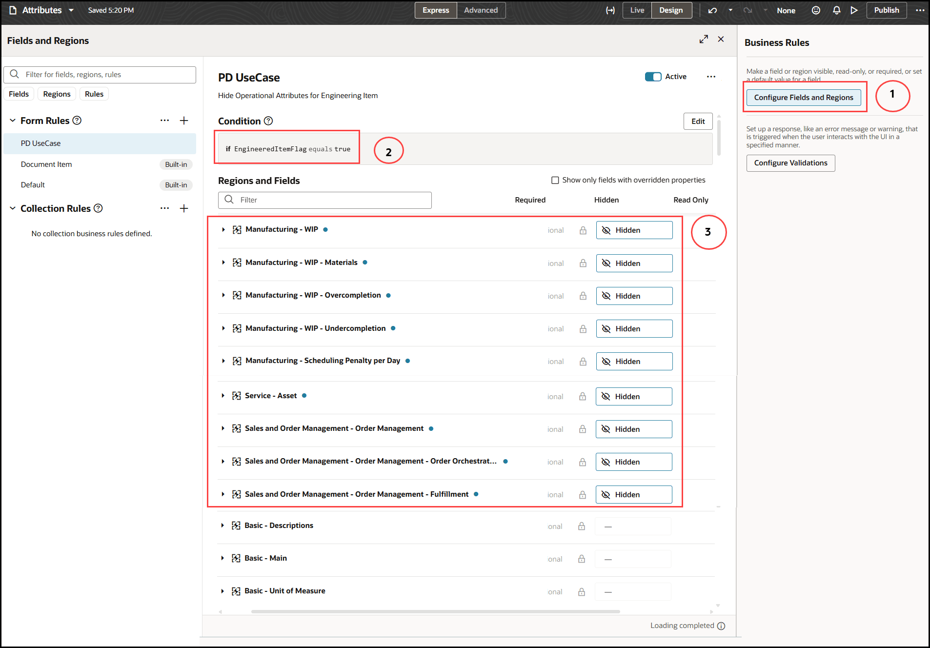

ロールに基づいて品目属性を非表示およびデフォルト設定するユースケース
次の例では、「フィールドおよびリージョンの構成」タスクを使用して条件およびアクションを作成し、製品データ・スチュワード・ロールを持つユーザーの属性を非表示およびデフォルトにする方法を示します。
  • 条件:
    • ロール= 製品データ・スチュワード
  • 処理:
    • 属性の非表示:
      • プライマリ単位を除くすべてのセカンダリ単位属性。
    • デフォルトで、読取り専用として設定されます。
      • エンジニアド・アイテム・フラグ= true
      • ライフサイクル・フェーズ= 設計
この図は、製品データ・スチュワードの属性およびデフォルト属性を非表示にする例を示しています。
設計品目を非表示にするユースケース
次に、設計品目の属性グループを非表示にする例を示します。
  • 条件:
  • 処理:
    • 属性の非表示:
      • 品目基本属性グループを除くすべての操作属性属性グループ。
この図は、設計品目の属性グループを非表示にする例を示しています。

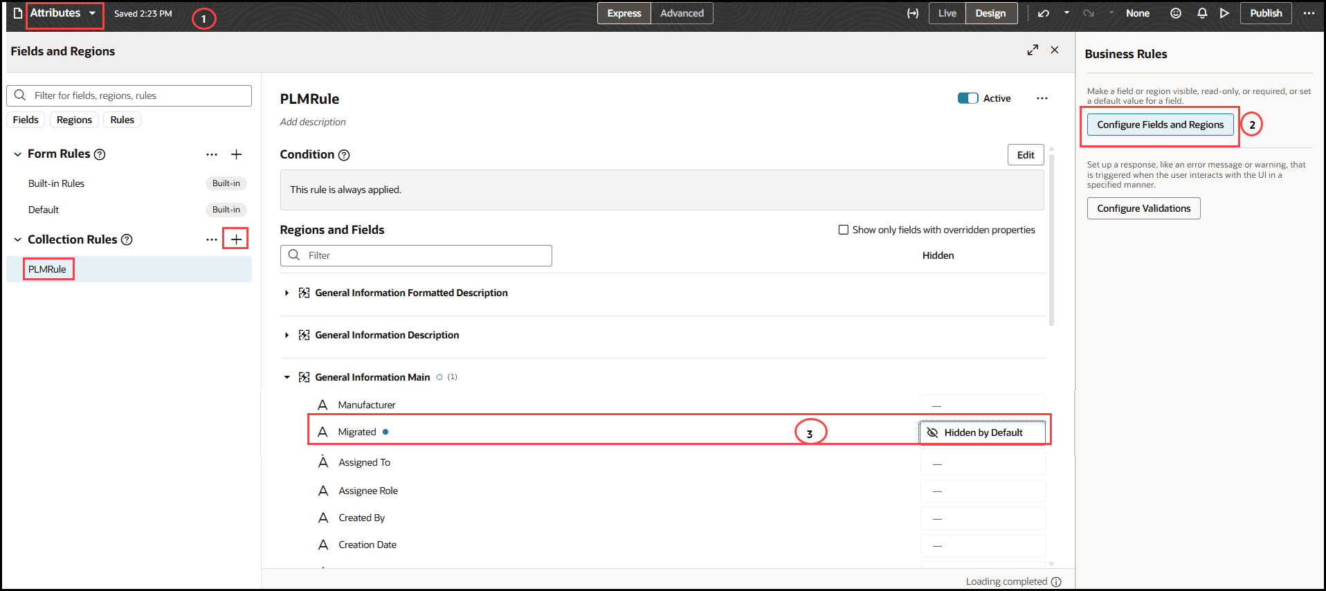

ワークフローで移行済属性を非表示にするユースケース
「ワークフロー条件に使用可能な属性」表に説明されている属性に基づいて、表示、編集または作成中に属性を条件付きで表示できます。
ワークフロー・オブジェクト内の属性を非表示にする方法を次に示します。
ワークフロー内の属性を非表示にするには、条件付きで「フィールドおよびリージョンの構成」を使用します。
  • 属性の非表示:
    • 移行済
    この図は、移行済属性を非表示にする例を示しています
