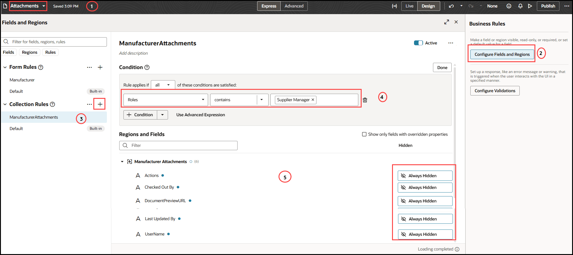

Visual Builder Studioを使用して表の列を非表示にする方法を次に示します:
  1. ページに移動します。
  2. 「設定およびアクション」メニューから「Visual Builder Studioでのページの編集」タスクを選択します。
  3. プロジェクトを選択するか、新しいプロジェクトを作成します。 Expressモードであることを確認します。
  4. ビジネス・ルールの「フィールドおよびリージョンの構成」ボタンをクリックします。
  5. 「フィールドとリージョン」領域で、「収集ルール」をクリックし、表<object_name_table_name>を選択します。
  6. <object_name_table_name>ウィンドウで、ルールの詳細を入力し、「作成」をクリックします。
  7. 「リージョンおよびフィールド」領域で、表示または非表示にする列を選択し、「非表示」列をクリックします。 非表示の列は、「常に非表示」として表示されます。
  8. 変更をプレビューして公開します。 オブジェクト・ページで列が非表示になっていることがわかります。

「フィールドおよびリージョンの構成」を使用して、フローの表示、編集または作成時に属性を条件付きで表示します。 製造元オブジェクトの表内の列を非表示にする方法を次に示します。
  • 条件:
    • Role (ロール) = Supplier Manager (サプライヤ・マネージャ)
  • 処理:
    • 列の非表示:
      • 処理
      • チェックアウト者
      • 文書プレビューURL
      • 最終更新者
      • ユーザー名
この図は、Manufacturerオブジェクトの表内の列を非表示にする例を示しています
