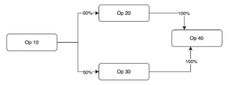

この例を考えてみましょう。この例では、プロセス製造作業定義に、表に示されている工程依存設定があります。
| 工程: 自 | 工程: 至 | 振替率 |
| Null | 10 | 100% |
| 10 | 20 | 50% |
| 10 | 30 | 50% |
| 20 | 40 | 100% |
| 30 | 40 | 100% |
| 40 | Null | Null |

表で説明されているように、工程依存関係があるショップ型製造作業定義のこの例を見てみましょう。
| 工程: 自 | 工程: 至 |
| Null | 10 |
| 10 | 20 |
| 10 | 30 |
| 20 | 40 |
| 30 | 40 |
| 40 | Null |
原価がパラレル工程間で均等に分割されるため、工程10の繰越原価が工程20と工程30の間で均等に分割されるため、転送率は50になります。 その他の場合、転送率は100%と想定されます。
複数の前の工程では、工程40の開始時に、累積原価は、直前の工程である工程20と工程30の繰越原価の合計になります。
