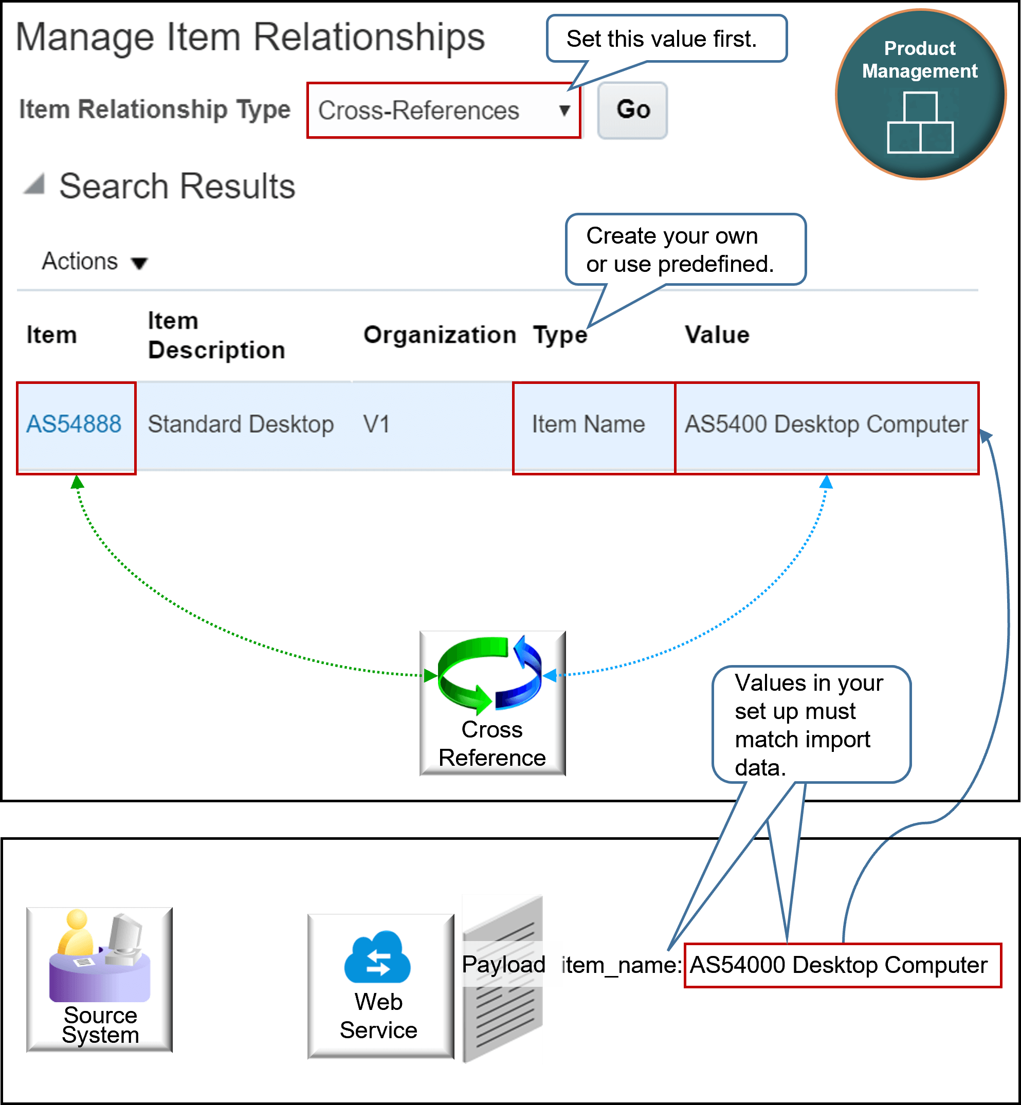

  3. 相互参照を作成します。
    • 製品管理を管理するために必要な権限があることを確認します。
    • 「製品管理」作業領域に移動し、「タスク」→「品目関係性の管理」をクリックします。
    • 「品目関係性の管理」ページで、「品目関係性タイプ」を相互参照に設定し、「進む」をクリックします。
    • 検索結果で、「処理」>「作成」をクリック
    • 「相互参照関係の作成」ダイアログで、次の値を設定します。
      属性
      値
      組織
      Vision Operations
      項目
      AS54888
      タイプ
      項目名
      これは、このステップでステップ2で作成した値です。
      値
      AS54000デスクトップ・コンピュータ
      説明
      レガシー・ソース・システムのAS54000へのクロス・リファレンス。
    • 「保存して閉じる」をクリックします
      製品管理では、レガシー・オーダー取得システムで、製品管理の品目AS54888と品目AS54000デスクトップ・コンピュータとの相互参照が作成されます。
