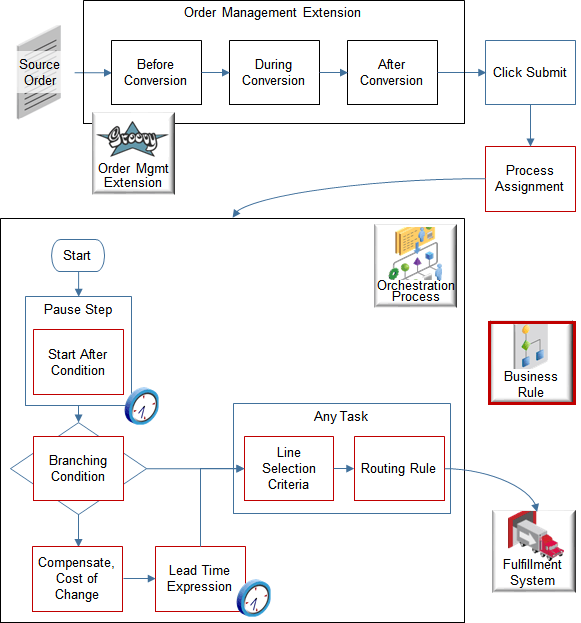

ビジネス・ルールとオーダー管理拡張は、販売オーダーのライフサイクル中に一緒に使用できます:
使用できるビジネス・ルールのタイプと使用できる場所を示すフロー

プロセス割当
Order Managementが実行するオーケストレーション・プロセスを割り当てて、オーダー明細を処理します。
たとえば:
  • オーダー数量が大きい場合は、大規模なオーダーのスケジューリングおよび搬送を最適化するオーケストレーション・プロセスに販売オーダーを割り当てます。
  • 顧客が重要である場合は、搬送を迅速化するオーケストレーション・プロセスに販売オーダーを割り当てます。
  • オーダー・ヘッダーの出荷先住所が国外にある場合は、取引コンプライアンスのチェックなど、国際履行を処理するオーケストレーション・プロセスに販売オーダーを割り当てます。
詳細は、「オーケストレーション・プロセスの割当」を参照してください。
受注の処理:
  • Start After条件
  • 分岐条件
  • リード・タイム式
  • 明細選択基準
変更オーダーを処理します。
  • 報酬パターン
  • 変更原価
オーケストレーション・プロセスの分岐などの処理に影響するルールを設定し、プランニング・リード・タイムを決定する複雑な計算を実行するか、販売オーダーに対して行われる変更を管理します。
たとえば:
  • 請求書が$100,000を超える場合は、担当者が顧客に電話することを確認します。
  • 出荷の作成オーケストレーション・プロセス・ステップのステータスが出荷済の場合は、販売オーダーが途中であることを顧客に通知します。
  • 販売オーダーにラップトップなどの出荷可能品目と出荷不可の品目(ラップトップの保証など)が含まれている場合は、オーケストレーション・プロセスで保証の出荷が試行されないことを確認してください。

拡張機能を使用するタイミング
Order Managementでは、Order Managementで作成した各ソース・オーダー、またはソース・システムから受信した各ソース・オーダーが変換され、オーダー履行が最適化されます。 オーダー管理拡張を使用して、次のことができます:
  • 変換前にオーダー属性を移入します。
  • 変換中。
  • 変換後にオーダー属性を移入します。
たとえば:
  • オーダー明細に属性を移入します。 品目がウィジェットの場合は、「リクエスト日」属性を入力します。
  • 測定を変換します。 品目がウィジェットの場合は、サイズ属性の値をセンチメートルからオーダー明細のインチに変換します。
  • 1つの品目からオーダー明細を作成します。 たとえば、品目がドッキング・ステーションを含むラップトップの場合、その品目をラップトップのオーダー明細とドッキング・ステーションの別の明細に変換します。
オーダー管理拡張の作成の概要を参照してください。
