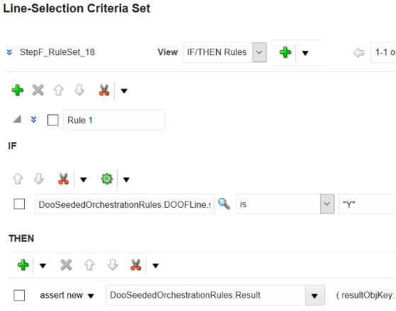

  4. 出荷品目行の明細選択基準列で、「ルールのクリック」をクリックします。
  5. 「明細選択基準」ダイアログで、「ルールの追加>展開」をクリックします。
  6. If領域で、「左の値」をクリックし、DOOSeededOrchestrationRules > DOOFlineを展開してShippableFlagをクリックし、OKをクリックします。
  7. 右の値属性に、"Y"と入力します。 二重引用符を含める必要があります。

  1. Then領域で、「Add Action」>「Assert New」をクリックします。
  2. 「ターゲットの選択> DooSeededOrchestrationRules.Result」をクリックします。
  3. 「プロパティの編集」をクリックします。
  4. プロパティ・ダイアログのResultObjKey行で、「値」をクリックします。
  5. 条件ブラウザで、DOOFLineと入力し、しばらく待ってDooSeededOrchestrationRules.DOOFLineを展開し、FulfillLineIdをクリックしてOK > OKをクリックします。
  6. 「明細選択基準」ダイアログで、「検証」をクリックし、表示される検証ログにエラーが含まれていないことを確認してから、「保存」をクリックします。
