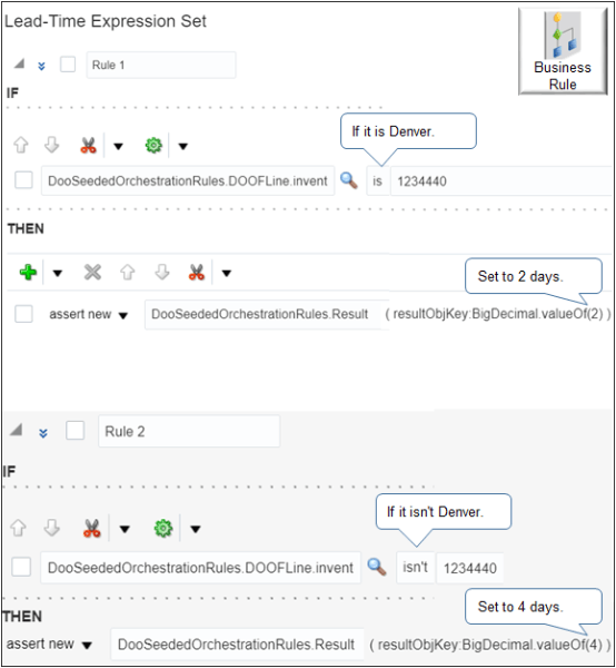

品目を出荷するリード・タイムは、在庫組織が配置されている場所によって異なるため、次のビジネス・ルールを実装します。
  • 在庫組織がデンバーにある場合は、2日間のリード・タイムを使用します。
  • 在庫組織がデンバーにない場合は、4日間のリード・タイムを使用します。
作成するルールは次のとおりです。
作成するルール。
ステップの概要
  1. 最初のルールのIf文を作成します。
  2. 最初のルールのThen文を作成します。
  3. 2番目のルールのIf文を作成します。
  4. 2番目のルールのThen文を作成します。

  6. 「リード・タイム式」ダイアログで、「ルールの追加>展開」をクリックします。
    複数のオーダー明細を編成するオーケストレーション・プロセスのルールを記述する場合は、拡張モードを使用します。 ただし、この例では、すべてのオーダー明細を同じ方法で処理するため、拡張モードは必要ありません。 拡張モードを使用するには、「プロパティ」をクリックし、「拡張モード」にチェック・マークを追加し、ルールを編集します。
  7. If領域で、「左の値」をクリックします。
  8. 条件ブラウザで、DOOSeededOrchestrationRules > DOOFlineを展開し、InventoryOrganizationIdをクリックし、OKをクリックします。
    DOOFlineは、分散オーダー・オーケストレーション履行明細の略称です。 Oracleは、以前の更新でDistributed Order Orchestrationという名前をOrder Managementに置き換えました。 一部のルールでは古い名前が使用されます。
  9. 右の値属性に、1234440と入力します。
    1234440がデンバーの在庫組織IDであるとします。
最初のルールのThen文の作成
  1. Then領域で、「Add Action」>「Assert New」をクリックします。
  2. 「ターゲットの選択> DooSeededOrchestrationRules.Result」をクリックします。
  3. 「プロパティの編集」をクリックします。
  4. 「プロパティの編集」ダイアログのResultObjKey行で値を入力し、「OK」をクリックします。
    属性
    値
    値
    BigDecimal.valueOf(2)
2番目のルールのIf文の作成
  1. 「リード・タイム式」ダイアログの「リード・タイム式」設定領域で、「ルールの追加」をクリックします。
  2. ダイアログの下部にあるルール2領域で、「展開」をクリックします。
  3. ルール2のIf領域で、「左の値」をクリックし、DOOSeededOrchestrationRules > DOOFlineを展開してInventoryOrganizationIdを選択し、OKをクリックします。
    ヒント:
    一部の属性では、ドロップダウン・リストを使用するかわりに、ある属性から別の属性に値をコピーできます。 たとえば、最初のルールの左の値からDooSeededOrchestrationRules.DOOFLine.inventoryOrganizationIdをコピーし、2番目のルールの左の値に貼り付けることができます。
  4. 演算子の「下向き矢印」をクリックし、isn'tをクリックします。
  5. 右の値属性に、1234440と入力します。
2番目のルールのThen文の作成
  1. ルール2のThen領域で、「Add Action」>「Assert New」をクリックします。
  4. 「プロパティの編集」ダイアログのResultObjKey行で、値を入力します。
    属性
    値
    値
    BigDecimal.valueOf(4)
  5. 「OK > 保存」をクリックします。
