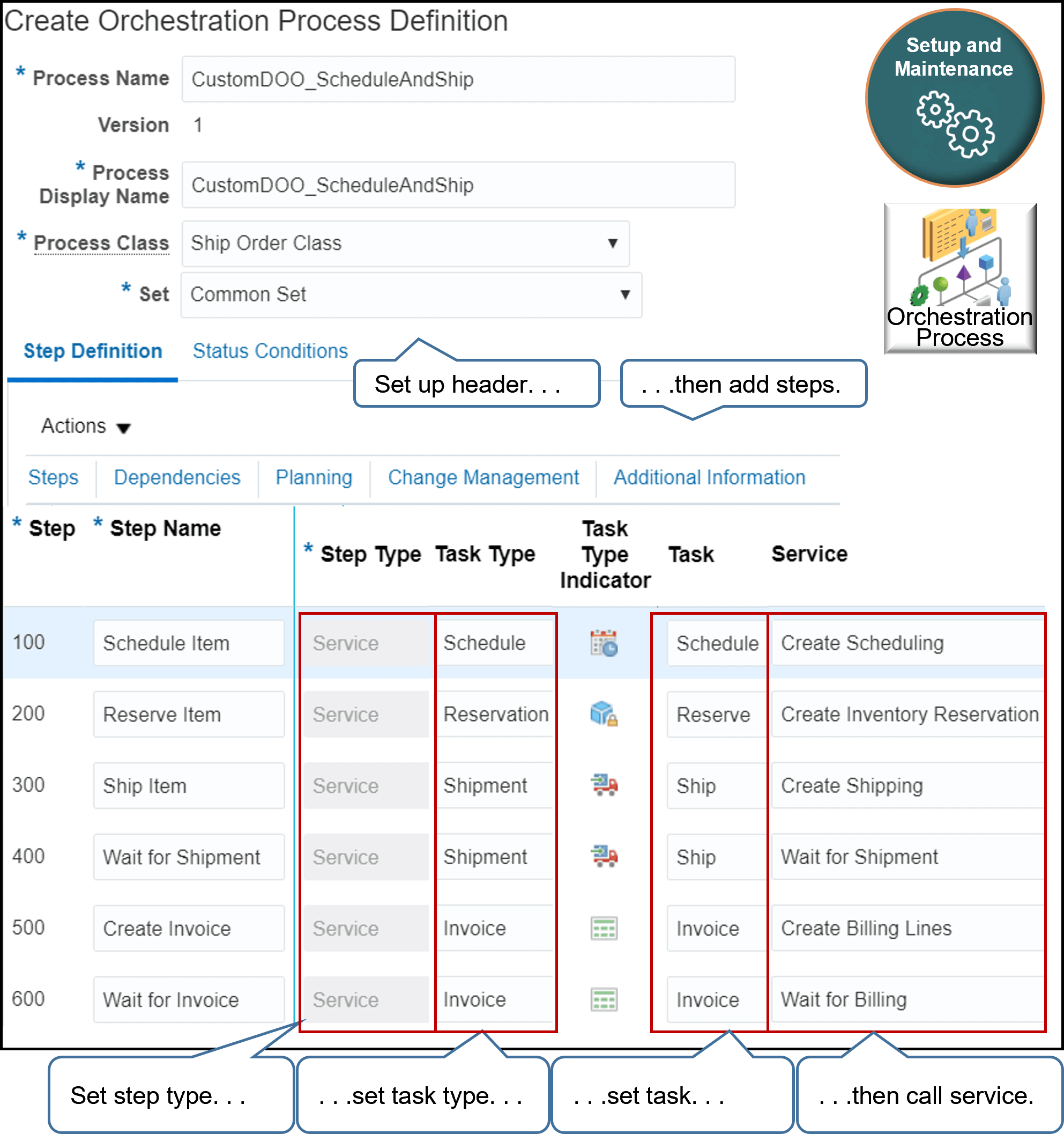

オーケストレーション・プロセスの作成
  1. 「設定および保守」作業領域に移動し、「オーケストレーション・プロセス定義の管理」タスクに移動します。
  2. 「オーケストレーション・プロセス定義の管理」ページで、「処理」>「作成」をクリックします。
  3. 「オーケストレーション・プロセス定義の作成」ページで、値を設定し、「保存」をクリックします:
    属性
    値
    プロセス名
    CustomDOO_ScheduleAndShip
    設定ページでは、CustomDOO_プレフィクスが自動的に追加されます。 作成するオーケストレーション・プロセスには、このプレフィクスを使用する必要があります。
    名前は80文字(プレフィクスを含む)を超えることはできません。
    プロセス表示名
    任意の値を入力します。 スペースを含めないでください。 入力した値は、「設定および保守」作業領域およびオーダー管理作業領域全体に表示されます。
    プロセス区分
    出荷オーダー区分
    オーケストレーション・プロセス・クラスには、オーケストレーション・プロセスに割り当てることができる一連のステータスが含まれています。
    オーケストレーション・プロセスに必要なステータスを含むクラスを選択します。
    セット
    共通セット
    ノート
    • セットはビジネス・ユニットの集合です。 これを使用して、ビジネス・ユニットを編成し、オーケストレーション・プロセスにアクセスできるビジネス・ユニットを制御します。
    • ビジネス・ユニットがオーケストレーション・プロセスにアクセスできるようにするセットを選択します。
    • 事前定義された共通セットを使用して、多数のビジネス・ユニットへのアクセスを提供します。
    • 指定したセットにビジネス・ユニットを追加する必要があります。
オーケストレーション・プロセス・ステップの追加
  1. 「ステップ定義」タブで、「処理」>「行の追加」をクリックします。
  2. 値を設定し、「保存」をクリックします。
    属性
    説明
    ステップ名
    ステップの目的を説明するテキストを入力します。 この例では、Schedule Productと入力します。
    ステップ・タイプ
    このステップで処理するタイプを示す値を選択します。
    たとえば、このステップで条件付き分岐を実行する必要がある場合は、条件付きを選択します。 この例ではサービスをコールするため、サービスを選択します。
    タスク・タイプ
    オーダー管理が履行タスクの実行に使用するサービスのグループを選択します。 この例では、スケジュールを選択します。
    タスク
    このステップで実行する必要があるタスクを選択します。 この例では、スケジュールを選択します。
    サービス
    このステップでコールする必要があるサービスを識別します。 この例では、スケジューリングの作成を選択します。
  3. ステップ1と2を繰り返します。 次の値を使用します。
    属性
    値
    ステップ名
    製品の予約
    ステップ・タイプ
    サービス
    タスク・タイプ
    予約
    タスク
    予約
    サービス
    在庫予約の作成
    ヒント:
    各ステップの追加時に正しい順序を維持するには、最後に追加した「ステップ」をクリックし、「行の追加」をクリックします。 作業内容が失われないようにするには、各ステップを追加した後で「保存」をクリックします。
  4. ステップ1と2を繰り返します。 次の値を使用します。
    属性
    値
    ステップ名
    出荷製品
    ステップ・タイプ
    サービス
    タスク・タイプ
    出荷
    タスク
    出荷
    サービス
    出荷の作成
  5. ステップ1と2を繰り返します。 次の値を使用します。
    属性
    値
    ステップ名
    製品出荷の待機
    ステップ・タイプ
    サービス
    タスク・タイプ
    出荷
    タスク
    出荷
    サービス
    出荷の待機
    終了基準
    出荷済
    このステップでは終了基準も指定することに注意してください。
  6. ステップ1と2を繰り返します。 次の値を使用します。
    属性
    値
    ステップ名
    請求書の作成
    ステップ・タイプ
    サービス
    タスク・タイプ
    請求書
    タスク
    請求書
    サービス
    請求明細の作成
  7. ステップ1と2を繰り返します。 次の値を使用します。
    属性
    値
    ステップ名
    請求書の待機
    ステップ・タイプ
    サービス
    タスク・タイプ
    請求書
    タスク
    請求書
    サービス
    請求の待機
