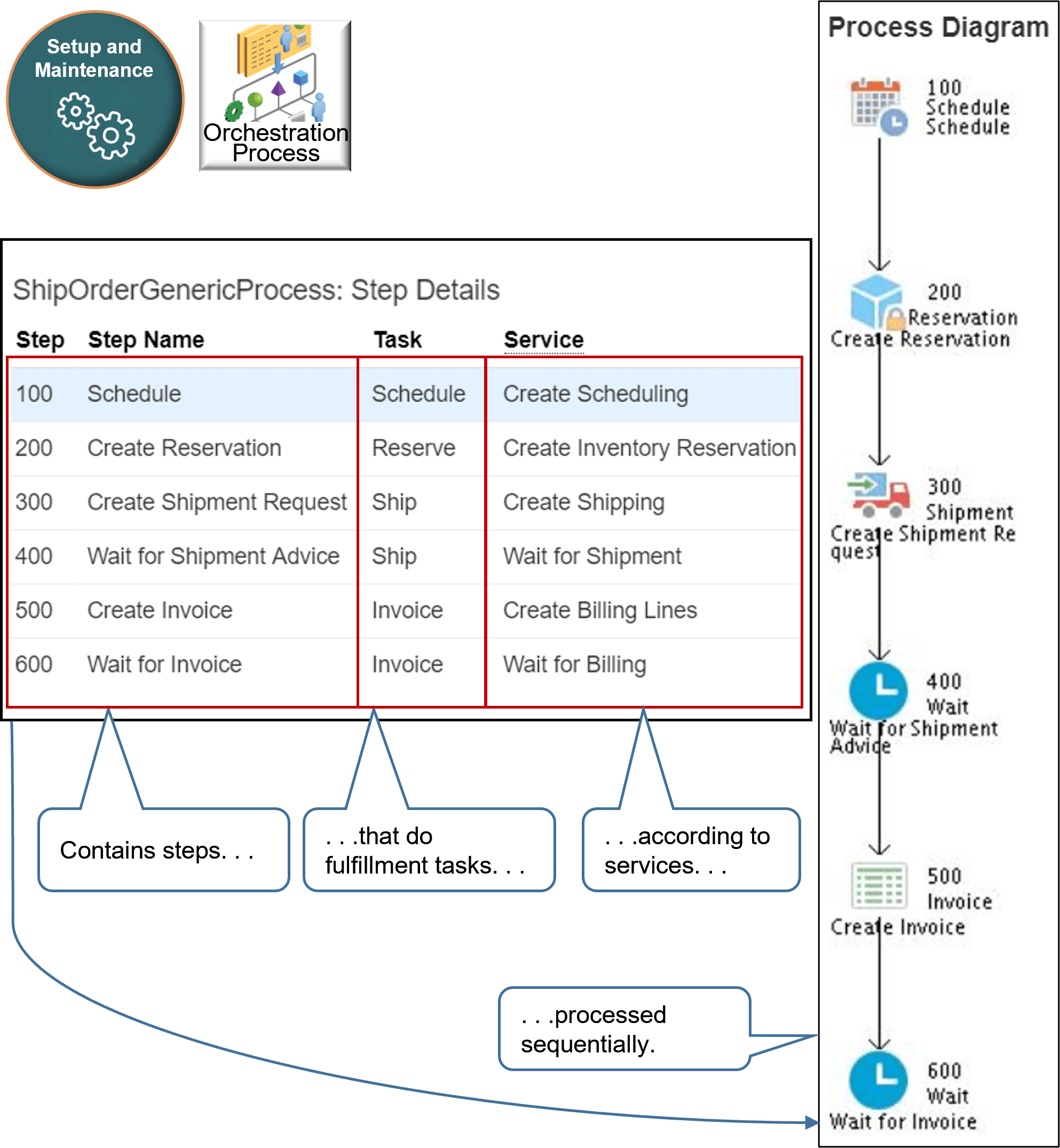

オーケストレーション・プロセスは、履行システム全体で販売オーダーのオーダー明細の履行を自動化する一連のステップです。 たとえば、事前定義済のShipOrderGenericProcessオーケストレーション・プロセスは次のとおりです。
オーケストレーション・プロセスは、履行システム間の単一オーダーの品目の履行を自動化する一連のステップです。
ノート
  • 各プロセスにはステップが含まれます。
  • 各ステップでは、履行タスクを実行するサービスがコールされます。 サービスは履行システムと通信してタスクを実行します。 たとえば:
    ステップ
    サービス
    説明
    ステップ100、スケジュール
    スケジューリングの作成
    プロセスでオーダー明細の履行に使用できるスケジュールを作成します。 履行が、販売オーダーで指定されている搬送日を満たしていることを確認します。
    ステップ200、予約の作成
    在庫予約の作成
    他のオーダーで在庫を使用できないように、オーダー明細の品目の在庫を予約します。
    ステップ300、出荷リクエストの作成
    出荷の作成
    運送業者が品目を期日どおりに配送するようにする出荷プランを作成します。
    ステップ400、出荷通知の待機
    出荷の待機
    運送業者が品目を搬送したことの確認を受け取るまで待機します。
    ステップ500、請求書の作成
    請求明細の作成
    売掛管理に送信できる請求行を作成します。
    ステップ600、請求書の待機
    請求の待機
    Oracle Receivablesから請求が完了したことの確認を受け取るまで待機します。
  • オーケストレーション・プロセスは、各ステップをステップ100からステップ600まで順番に実行します。
  • 「設定および保守」作業領域を使用して、オーケストレーション・プロセスを作成および管理します。

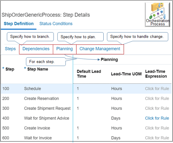

設定ステップ
ほとんどすべての設定をステップで実行します。
ノート
  • 「依存関係」。 プロセスにブランチが含まれている場合は、分岐に影響する依存関係を設定します。
  • 「プランニング」。 オーダー明細の履行を計画する方法を指定します。
    • プロセスでステップを実行する必要があるデフォルトのリード・タイムを設定します。
    • リード・タイムを設定するための条件を使用するビジネス・ルールを作成します。
    • 計画時に履行システムに期待されるステータスを指定します。
    • 履行が実行されるかどうかを決定するステップを指定します。
  • 変更管理 履行システムで発生する変更を管理する方法を指定します。
    • メッセージの更新または履行システムが送信するメッセージの取消に使用するタスク・サービスを指定します。
    • 条件を使用して変更が発生したときの処理を指定するビジネス・ルールを作成します。
  • 各ステップの依存性、計画および変更管理を指定します。 たとえば、「プランニング」をクリックして、プランニング属性を含む行の一部にスクロールします。

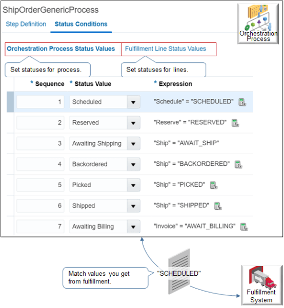

ステータスを設定
ステータスを設定します。
ノート
  • 履行システムによっては、異なるステータス値が使用される場合があります。
  • 履行システムが使用する値と一致するように、オーケストレーション・プロセスのステータスを設定します。 このようにして、履行システムはオーケストレーション・プロセスが送信する値を認識し、プロセスでは受信した値の処理方法を認識します。
    たとえば、履行システムxはSCHEDULEDを使用し、システムyはFULFILLMENT_SCHEDULEDを使用できます。 両方のシステムを処理する値を追加します。
  • オーダー明細のステータスを設定することもできます。
