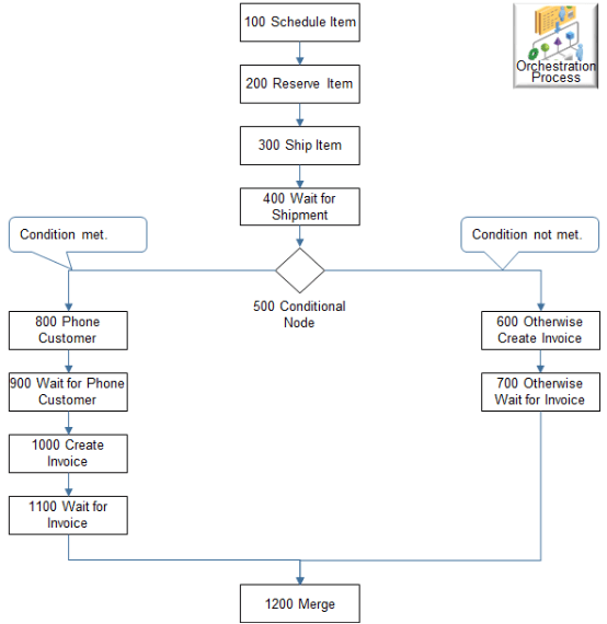

この例用に作成するフローを次に示します。
この例用に作成するオーケストレーション・プロセス・フロー。
ノート
  • フローの各ステップには、ステップ番号、タスク名、タスク・タイプおよびサービス名が含まれます。
  • 条件付きノードは、オーケストレーション・プロセスが分岐しようとしていることを示します。 ブランチの最初のステップには条件が含まれます。
  • フローの場合:
    • 条件を満たします。 オーケストレーション・プロセスは、担当に通知するステップをブランチで実行します。
    • 条件を満たしていません。 オーケストレーション・プロセスは、担当に通知しないステップをブランチで実行します。

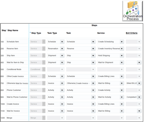

オーケストレーション・プロセス・ステップの追加
次のステップを追加します。
これらのステップを作成します。
  1. ステップを追加します。
    属性
    値
    ステップ名
    品目の計画
    ステップ・タイプ
    サービス
    タスク
    スケジュール
    サービス
    スケジューリングの作成
  2. 別のステップを追加します。
    ヒント:
    各ステップの追加時に正しい順序を維持するには、最後に追加したステップをクリックし、「行の追加」をクリックします。
    属性
    値
    ステップ名
    予約品目
    ステップ・タイプ
    サービス
    タスク
    予約
    サービス
    在庫予約の作成
  3. 別のステップを追加します。
    属性
    値
    ステップ名
    出荷品目
    ステップ・タイプ
    サービス
    タスク
    出荷
    サービス
    出荷の作成
  4. 別のステップを追加します。
    属性
    値
    ステップ名
    品目の出荷待ち
    ステップ・タイプ
    サービス
    タスク
    出荷
    サービス
    出荷の待機
    終了基準
    出荷済
    履行完了ステップ
    チェック・マークが含まれます。
  5. 別のステップを追加します。
    属性
    値
    ステップ名
    条件ノード
    ステップ・タイプ
    条件付き
  6. 別のステップを追加します。
    属性
    値
    ステップ名
    電話顧客
    ステップ・タイプ
    サービス
    タスク
    アクティビティ
    サービス
    アクティビティの作成
    評価順序
    1
  7. 別のステップを追加します。
    属性
    値
    ステップ名
    電話顧客の待機
    ステップ・タイプ
    サービス
    タスク
    アクティビティ
    サービス
    アクティビティの待機
    終了基準
    完了
  8. 別のステップを追加します。
    属性
    値
    ステップ名
    請求書の作成
    ステップ・タイプ
    サービス
    タスク
    請求書
    サービス
    請求明細の作成
  9. 別のステップを追加します。
    属性
    値
    ステップ名
    請求書の待機
    ステップ・タイプ
    サービス
    タスク
    請求書
    サービス
    請求の待機
    終了基準
    請求済
  10. ステップ定義リストで、条件付きノード・ステップをクリックし、別のステップを追加します。 このステップでは、Othersブランチを作成します。
    属性
    値
    ステップ名
    その他請求書の作成
    タスク・タイプ
    請求書
    タスク
    その他請求書の作成
    タスク・タイプで使用する各タスク名は一意である必要があります。 この手順の前半で請求書タスク・タイプとともに請求書タスクを使用したため、新しいタスク名を作成する必要があります。
    これを行うには、「タスク」属性で「検索」をクリックし、「作成」をクリックします。 「タスク名の作成」ダイアログで、次の値を入力します。
    • コード: 1
    • 名前: Otherwise_Create_Invoice
    • 表示名: その他請求書の作成
    • タスク・タイプ: 請求書
    「保存して閉じる」をクリックします
    サービス
    請求明細の作成
    評価順序
    2
    その他
    チェック・マークが含まれます。
    プランニング・デフォルト・ブランチ
    チェック・マークが含まれます。
  11. 「ステップ定義」リストで、「その他ステップ」、「請求書の作成」ステップをクリックし、別のステップを追加します。 このステップでは、「その他」ブランチに「請求書待機」ステップを作成します。
    属性
    値
    ステップ名
    それ以外の場合は請求書を待機
    ステップ・タイプ
    サービス
    タスク
    その他請求書の作成
    サービス
    請求の待機
    終了基準
    請求済
  12. ステップ定義リストで、請求書の待機ステップをクリックし、別のステップを追加します。 このステップでは、ブランチをメイン・フローにマージします。
    属性
    値
    ステップ名
    マージ
    ステップ・タイプ
    マージ

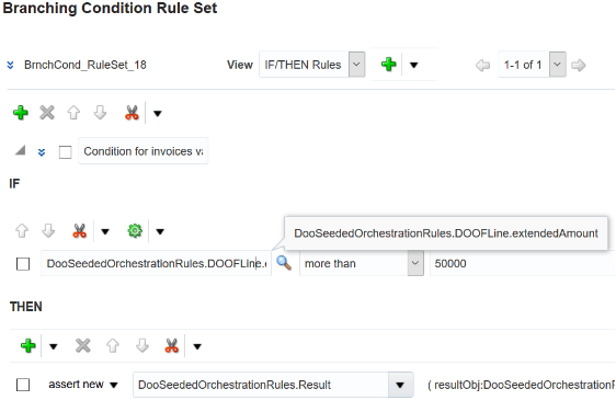

If文の作成
この手順の残りの部分のビジネス・ルール
If文の作成から開始します。
  • オーダー明細のextendedAmount属性が50000を超える場合
実行:
  1. ステップ定義リストの電話顧客ステップの分岐条件列で、「ルールのクリック」をクリックします。
  2. 「分岐条件ルール」ダイアログで、「ルールの追加」をクリックし、「展開」をクリックします。
  3. 値Rule 1 を削除してから、Condition for invoices valued at more than 50000 dollarsと入力します。
  4. 「左の値」をクリックします。
  5. 「条件ブラウザ」ダイアログで、DooSeededOrchestrationRules > DOOFLineを展開し、extendedAmountをクリックして、OKをクリックします。
    説明
    コード
    説明
    履行を編成するために使用できる事前定義済ルール・セット、ファクト、関数、変数、バケット・セット、リンクおよび関数を含むディクショナリ。
    DOO
    オーダー・オーケストレーションの以前の名前である分散オーダー・オーケストレーションを意味します。
    FLine
    オーダー明細
    extendedAmount
    販売オーダーの合計値を格納するオーダー明細属性。
  6. Isをクリックし、「次より大きい」をクリックします。
  7. 「右値」をクリックします。
  8. 「条件ブラウザ」ダイアログで、50000と入力し、OKをクリックします。 値にカンマを含めないでください。

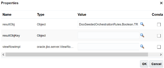

Then文の作成
Then文を作成します。
  • ( resultObj:DooSeededOrchestrationRules.Boolean.TRUE )
説明
コード
説明
resultObj
DooSeededOrchestrationRulesディクショナリ内の変数。 これを使用して、ビジネス・ルールの結果を格納します。
Boolean
resultObjの値をTRUEに設定します。
実行:
  1. Then領域で、「Add Action」>「Assert New」をクリックします。
  2. 「ターゲットの選択」をクリックし、DooSeededOrchestrationRules.Resultをクリックします。
  3. 「プロパティの編集」をクリックします。
  4. プロパティ・ダイアログのResultObj行で、「値」をクリックします。
  5. 「条件ブラウザ」ダイアログで、「DooSeededOrchestrationRules > ブール」を展開し、Trueをクリックして、OKをクリックします。
  6. 「プロパティ」ダイアログに次の値が含まれていることを確認します。
    名前
    タイプ
    値
    resultObj
    オブジェクト
    resultObjKey
    オブジェクト
    このセルは空のままにします。
    viewRowImpl
    oracle.jbo.server.viewRowImpl
    このセルは空のままにします。
    たとえば:
    プロパティ・ダイアログの値
  7. 「OK」をクリックします。
  8. 「分岐条件ルール」ダイアログで、「保存」をクリックします。
  9. 「オーケストレーション・プロセス定義の編集」ページで、「保存」をクリックします。
