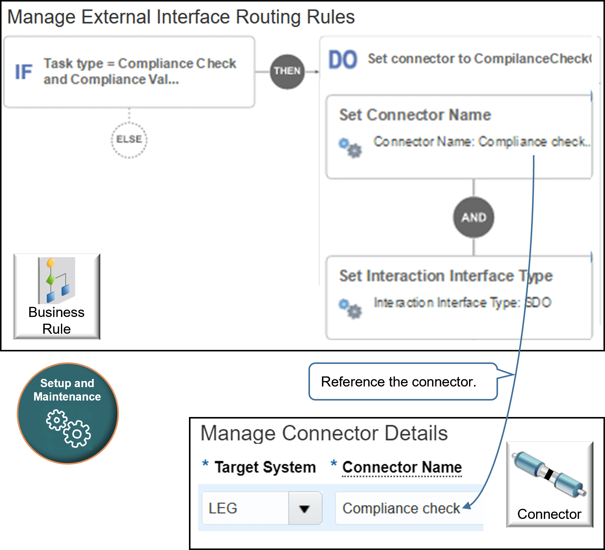

  • タスク・タイプがコンプライアンス・チェックで、コンプライアンス値が100未満の場合は、コネクタをComplianceCheckConnectorに設定し、インタフェース・タイプをSDOに設定します。
作成するルールは次のとおりです。
作成するルール。
ステップの概要
  1. If文を作成します。
  2. Then文を作成します。
  3. ルールをアクティブ化して公開します。

  5. 「新規条件」 (IF領域の破線の円)をクリックします。
  6. 「条件の作成」ダイアログで、Taskと入力し、しばらく待ってから「タスク・タイプ(オーダー・ヘッダー)」をクリックします。
    入力が終了してから待機すると、ダイアログに提案が表示されます。
  7. 「条件の作成」ダイアログで、「検索」をクリックします。
  8. 検索ダイアログで、Complianceと入力し、「検索」をクリックします。
  9. 「コンプライアンス・チェック」を選択し、OK > OKをクリックします。
    エリアIFに条件が表示されます。

  3. 「新規アクション」 (DO領域の破線の円)をクリックし、「アクションの実行」をクリックします。
  4. 「処理の作成」ダイアログで、アクションを「コネクタ名の設定」に設定し、「検索」をクリックします。
  5. 検索ダイアログで、%Compli%と入力し、「検索」をクリックします。
    パーセンテージ記号(%)は、テキストCompliの前後にすべての値を検索するワイルドカードです。 この検索では、「コネクタ詳細の管理」ページに含まれ、テキストCompliを含むサービスが返されます。
  6. 「説明」領域で、「コンプライアンス・チェック・システム接続」をクリックし、OKをクリックします。
  7. 「処理の作成」ダイアログで、OKをクリックします。
  8. DO領域で、「AND > アクションの実行」をクリックします。
  9. 「処理の作成」ダイアログで、アクションを「顧客対応インタフェース・タイプの設定」に設定します。
  10. 相互作用インタフェース・タイプをSDOに設定します。
